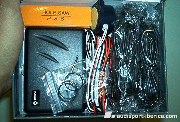

daniavant Publicado 29 de Octubre del 2008 Denunciar Publicado 29 de Octubre del 2008 Buenas gente! Aqui voy a empezar mi primer brico de varios que llevo entre manos jeje. Os adjunto fotos del paquetito que acabo de recibir para que veais de que hablo. (siento la calidad de las fotos) La caja: El interior: Detalle de la pantalla: Detalle del sensor: Detalle del lugar que se me acaba de ocurrir de instalar: Las dudas que tengo despues de investigar por otros post son: 1. Como lo veis si lo pongo en la parte de abajo del parachoques?? Así me ahorro de primeras mucho trabajo en el parachoques, queda mas discreto y si al final decido pintar los bajos pues aún quedará mejor. Creo que no debería dar fallos de lectura ya que es como los A3 nuevos que lo llevan bajo. Ya trataré de usar la parte más vertical del parachoques, poner el sensor "mirando hacia arriba" además de llegado el caso trabajar un poco con la dremel que no tengo para subir unos grados mas. 2. Creo que finalmente lo voy a poner la pantalla en el cajoncito de debajo del clima. QUeda muy discreto y desde el puesto de conducir se ve perfectamente. Además allí hay tomas de corriente fáciles en principio. Allí mi pregunta: ¿cómo es la mejor manera de acceder a algun punto electrico desde el cajoncito? Hay los leds rojos al fondo, pero como se desmonta esa parte o cualquier otra de allí cerca? Gracias por vuestra ayuda, que gracias a este foro uno se atreve con cosas como estas Responder
