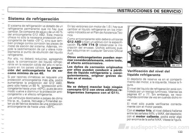

Freestylero Publicado 30 de Octubre del 2008 Autor Denunciar Publicado 30 de Octubre del 2008 he visto esto en el manual Poner anticongelante G12 A8D un 40% con el resto agua Responder
Freestylero Publicado 30 de Octubre del 2008 Autor Denunciar Publicado 30 de Octubre del 2008 como se calcula esto si tu tienes q llenar hasta que se quede entre el MIN y el MAX otra pregunta como limpio el circuito para poner el G12 rosa ahora que tengo el verde?? Responder
