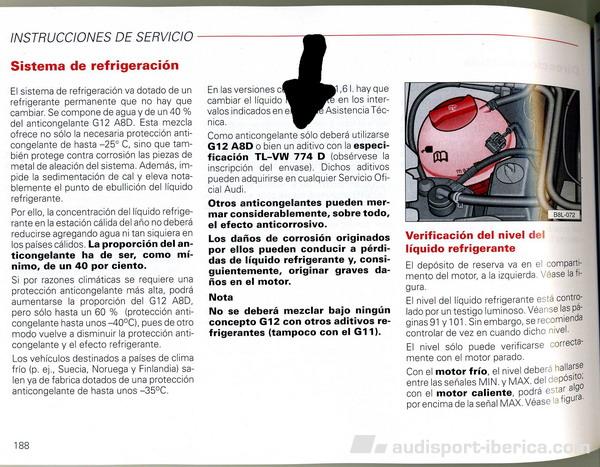

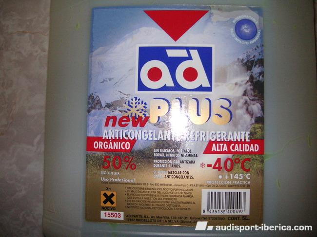

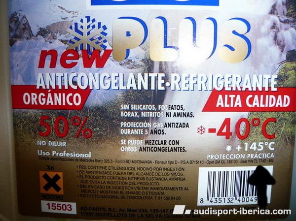

Freestylero Publicado 31 de Octubre del 2008 Autor Denunciar Publicado 31 de Octubre del 2008 pues no siempre es asi lo de los colores...comprobado tengo aqui la garrafa se le echo a mi coche y vale perfectamente trae la espcificacion que dice el manual TL-VW 774 D Responder
Freestylero Publicado 31 de Octubre del 2008 Autor Denunciar Publicado 31 de Octubre del 2008 aqui el manual se acabo el acojone todo aclarado lo que se aprende aqui madre mia,jeje Responder
lagartoalb Publicado 31 de Octubre del 2008 Denunciar Publicado 31 de Octubre del 2008 Pues si pues si que se aprende si , acabo de bajar al corte ingles y tienen uno amarillo compatible con la norma que dices tambien, para mas referencias jajaja De todas maneras creo (que ya no me atrevo a decir na ) que esos son compatibles , pero no son G12 propiamente dicho, tal y como dice en la hoja del manual que has escaneado Responder
Freestylero Publicado 31 de Octubre del 2008 Autor Denunciar Publicado 31 de Octubre del 2008 (editado) Pues riete que es mas caro que el GL-12, creo que porque resiste mas temperaturas el frabicante esta especializado en anticongelates en finlandia y noruega con una proporcion mas alta para europa hace este al 50% aguanta hasta -40º que la verdad para aqui pa madrid que no creo bajemos de -15º nos seria suficiente la proteccion del GL-12 q creo hace hasta -18º Editado 31 de Octubre del 2008 por Freestylero Responder
Freestylero Publicado 31 de Octubre del 2008 Autor Denunciar Publicado 31 de Octubre del 2008 el color no es un verde intenso es mas bien color lima no muy opaco es mas jodido ver por donde tienes el nivel q el rosa q se veia rapido eso es verdad,jeje ahor amuevo el coche y lo veo,jeje Responder

queroseno Publicado 31 de Octubre del 2008 Denunciar Publicado 31 de Octubre del 2008 pues no siempre es asi lo de los colores...comprobadotengo aqui la garrafa se le echo a mi coche y vale perfectamente trae la espcificacion que dice el manual TL-VW 774 D Si señor, no te preocupes que es totalmente compatible, tambien hay anticongelante organico de la marca pioneer que es el que uso en el taller. S2 Responder
Freestylero Publicado 31 de Octubre del 2008 Autor Denunciar Publicado 31 de Octubre del 2008 entonces circulo tranquilo no queroseno?? Responder
queroseno Publicado 31 de Octubre del 2008 Denunciar Publicado 31 de Octubre del 2008 entonces circulo tranquilo no queroseno?? Totalmente tranquilo, apañero Responder
