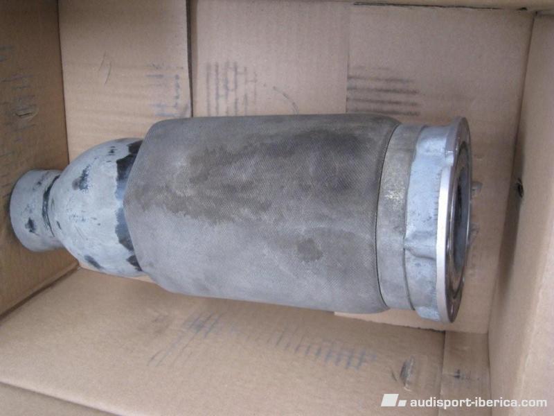

trotacaminos Publicado 5 de Noviembre del 2008 Denunciar Publicado 5 de Noviembre del 2008 Efectivamente la parte de goma ya no va al aire, sino protegida por una chapa. Os pongo una foto de los que traía el mío (Mayo del 2003) Responder
