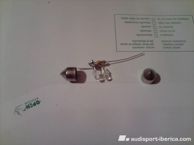

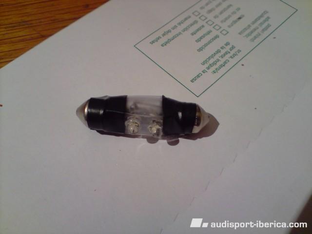

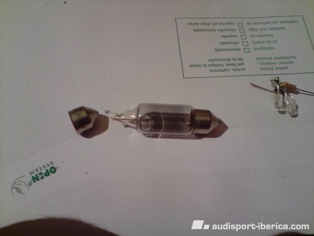

TRACKER_A6 Publicado 6 de Septiembre del 2009 Autor Denunciar Publicado 6 de Septiembre del 2009 (editado) LED´S EN LA MATRICULA Bueno, hace poco, he visto en el foro ,el tema de poner la luz de la matricula con bombillas de LED, asi que como me sobraron unos led blancos de alta luminosidad y unas resitencias de cuando puse el marcador en blanco... Pues me he decidido esta tarde a hacerme mis propio led de matricula. Para que gastarnos el dinero si tengo todo lo necesario para hacerlos,jejeje yo he usado dos bombillas que tenia fundidas de la matricula, ya que tengo que desmontarla. materiales necesarios para crearte una bombilla led de 36mm: -bonbilla fundida (original) -2 diodos led de alta luminosidad -una resistencia de 680 ohmios -trozo de tubo de plastico ahora os pongo las fotillos del proceso: Editado 6 de Septiembre del 2009 por TRACKER_A6 Responder

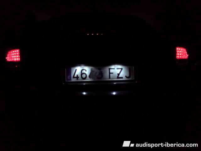

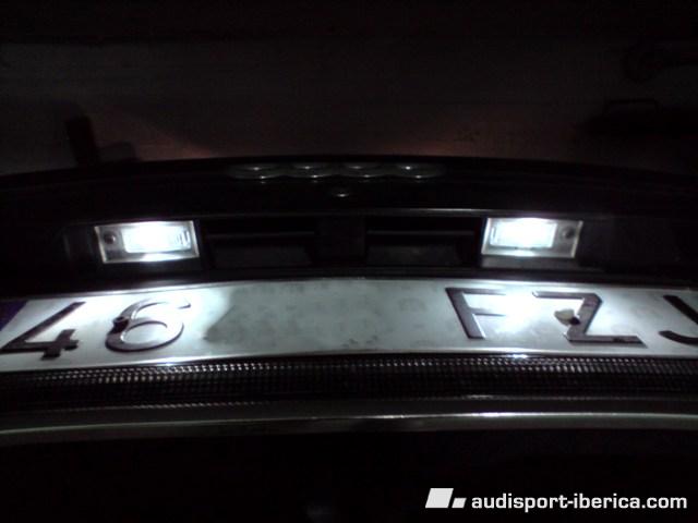

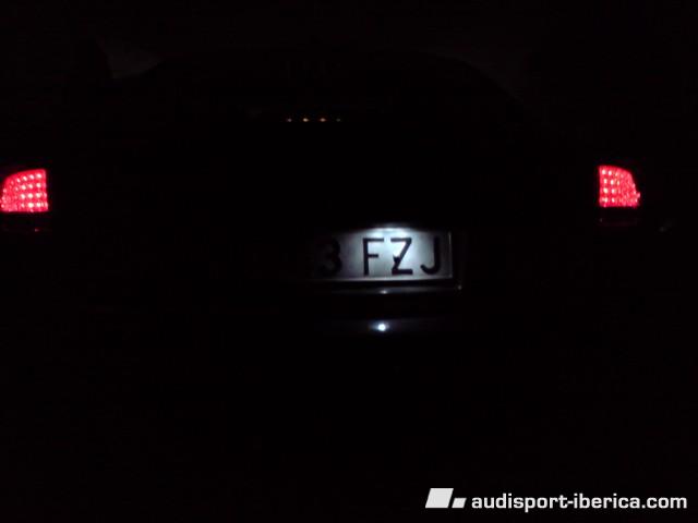

TRACKER_A6 Publicado 6 de Septiembre del 2009 Autor Denunciar Publicado 6 de Septiembre del 2009 ASI una vez puestas: Responder

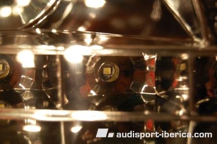

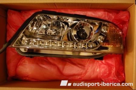

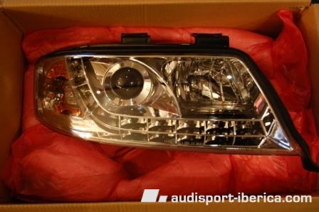

TRACKER_A6 Publicado 9 de Septiembre del 2009 Autor Denunciar Publicado 9 de Septiembre del 2009 LUZ DIURNA Hola otra vez, sigo dando guerra,jejeje gracias a vosotros e localizado esta tienda AUTOS EL DORADO ( www.autoseldorado.com) que casualmente esta a 30 min de mi casa. he comprado un foco con luz diurna, pero no con luz diurna de bombillas como he visto por hay, si no con LED, que es la buena os pongo unas fotillos, como no: Responder
TRACKER_A6 Publicado 9 de Septiembre del 2009 Autor Denunciar Publicado 9 de Septiembre del 2009 Responder
TRACKER_A6 Publicado 9 de Septiembre del 2009 Autor Denunciar Publicado 9 de Septiembre del 2009 bueno, aqui una fotillo, para que se vean que son de led, Responder

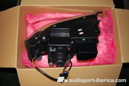

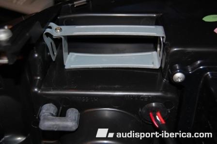

TRACKER_A6 Publicado 9 de Septiembre del 2009 Autor Denunciar Publicado 9 de Septiembre del 2009 INSTALACION DE BALASTROS EN FOCOS: Parte inferior: Responder
TRACKER_A6 Publicado 9 de Septiembre del 2009 Autor Denunciar Publicado 9 de Septiembre del 2009 he instalado el soporte del balastro a presion, aguanta bastante bien,pero le pondre cinta americana para asegurarlo bien por ahora, no quiero agujerear el foco ya que no se si funciona perfectamente(tal vez tenga que devolverlo) Responder
