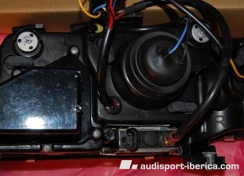

TRACKER_A6 Publicado 9 de Septiembre del 2009 Autor Denunciar Publicado 9 de Septiembre del 2009 y quedaria asi: Responder
TRACKER_A6 Publicado 9 de Septiembre del 2009 Autor Denunciar Publicado 9 de Septiembre del 2009 Mas adelante os pondre un brico la instalacion de los focos, ya que estoy esperando a que me traegan el frontal y hacer todo de golpe. un saludo a todos y gracias por vuestra paciencia,jeje Responder
cherokee1975 Publicado 9 de Septiembre del 2009 Denunciar Publicado 9 de Septiembre del 2009 y quedaria asi: hola Galder!!! ¿ya te los has comprado? a este paso no te va a quedar nada mas que hacerle al A6 jajajjaja, luego no me digas a mi. Ya hablaremos a ver que tal van, un abrazo.. p.d.: me los pondría, pero tengo xenon original de casa Responder
carlitos46 Publicado 9 de Septiembre del 2009 Denunciar Publicado 9 de Septiembre del 2009 A la espera Galder del brico completo. Un saludo carlitos46 Responder
PAXXPORT Publicado 9 de Septiembre del 2009 Denunciar Publicado 9 de Septiembre del 2009 Muy chulo estoy deseando verlo puesto.... el de Autos Eldorado me dijo que los focos estaban homlogados y que pasaban la ITV... ya nos contarás. Responder

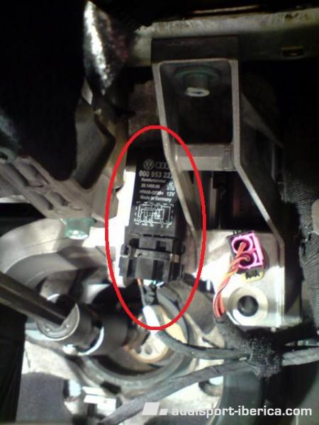

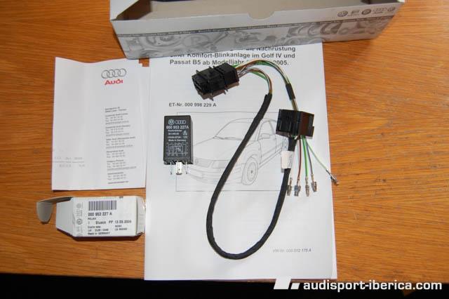

TRACKER_A6 Publicado 18 de Septiembre del 2009 Autor Denunciar Publicado 18 de Septiembre del 2009 (editado) KOMFORTBLINKER Hola , que tal, pues como siempre ,ya estoy tocando las narices otra vez. gif jejeje Cualquiera diria que Audisport me paga una comision por cada brico que hago,jejeje <_< (a ver si con suerte algun administrador oye mis plegarias , y me invita a unas jijijiji). Este brico lo podeis encontrar aqui tambien: http://www.audisport-iberica.com/foro/inde...49&hl=brico La unica diferencia entre ambos es que , esté esta algo mas actualizado ya que algunas referencias han sido actualizadas y no figuran como en el anterior brico. Bueno, hare una breve introduccion de en que consiste y su funcionamiento: -Basicamente es un rele que se puentea con el interruptor/pulsador de luces de emergencia. -Su funcionamiento consiste en: al presionar (sin llegar a activar) la palanca de intermitentes hacia arriba(derecha) y abajo(izquierda) , se activa el rele que automaticamente da 3 intermitencias hacia el lado que indiquemos. Esto es muy util, si cambiamos de carril o si nos disponemos a adelantar, los ultimos modelos de audi y WV los traen de serie (como muchos otros). Componentes necesarios: Lo podeis conseguir de dos maneras,comprar los componentes individuales o en un kit, Referencias individualmente: RELE: 000 953 227 A CABLEADO: 000 971 123 A Kit juego montage RELE + CABLEADO: 000 998 229 A *NOTA:en la referencia del Kit, que la tome del anterior brico. Esta referencia figuraba solo para el cableado, pero pareceser que es el conjunto ( o eso, o una errata del conce fisch.gif ) su precio es de 40 eur mas IVA. Este es el Kit: Mas fotillos del komfortblinker: Editado 18 de Septiembre del 2009 por TRACKER_A6 Responder

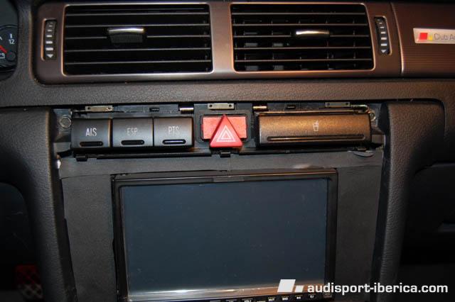

TRACKER_A6 Publicado 18 de Septiembre del 2009 Autor Denunciar Publicado 18 de Septiembre del 2009 MANOS A LA OBRA: 1- DESMONTAR EL PULSADOR DE EMERGENCIAS Asi lo tengo yo ahora. Responder

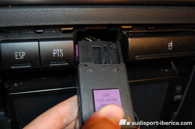

TRACKER_A6 Publicado 18 de Septiembre del 2009 Autor Denunciar Publicado 18 de Septiembre del 2009 quitamos la tapa, (sale tirando hacia ti) Responder

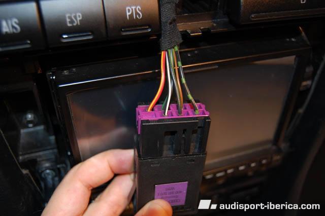

TRACKER_A6 Publicado 18 de Septiembre del 2009 Autor Denunciar Publicado 18 de Septiembre del 2009 El pulsador, sale si tiras hacia ti con unas tenazas o pinzas Responder

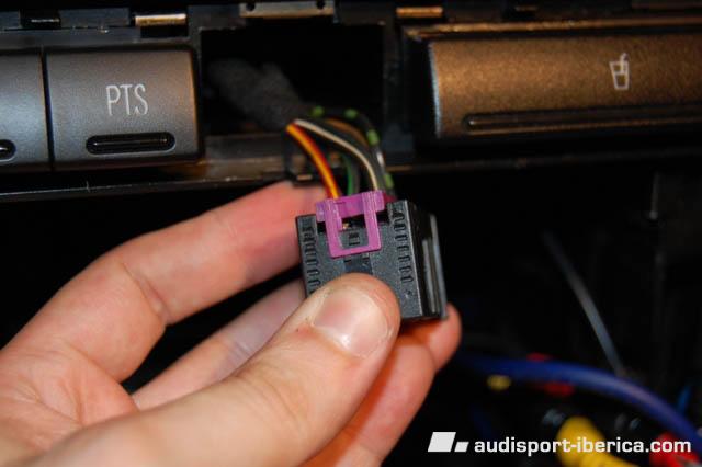

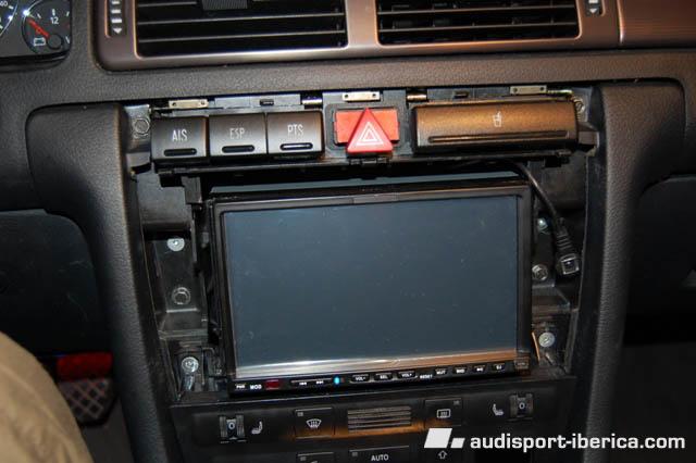

TRACKER_A6 Publicado 18 de Septiembre del 2009 Autor Denunciar Publicado 18 de Septiembre del 2009 una vez sacado el pulsador, lo desconectamos y procedemos a soltar la radio, Para sacar la radio, yo, no lo tengo de serie como vosotros o algunos de vosotros ,asi que me imagino que cada uno sabra como sacar su radio.jejeje Responder

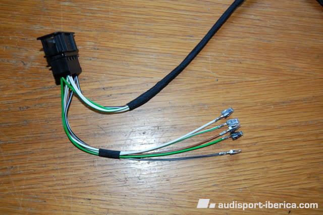

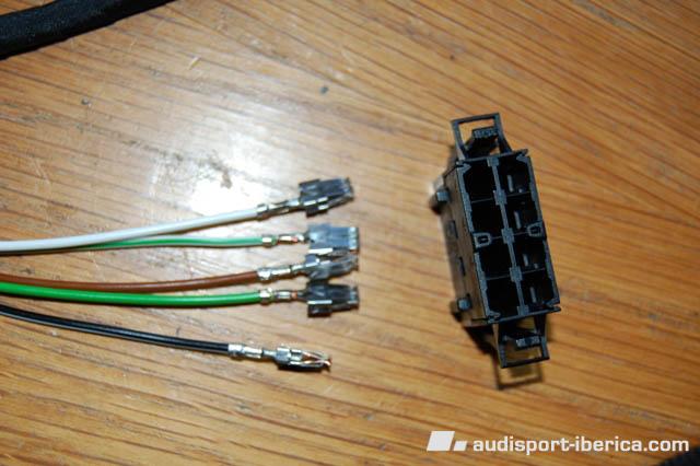

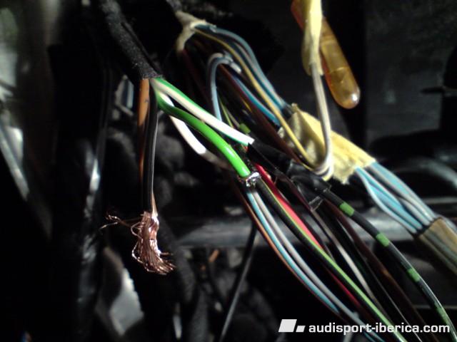

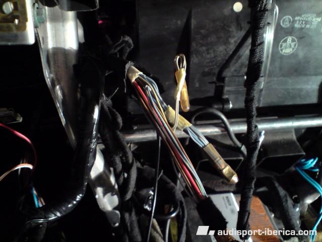

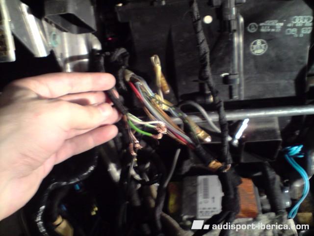

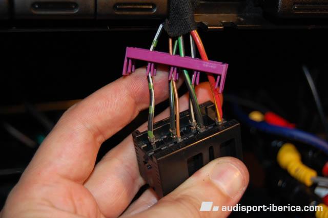

TRACKER_A6 Publicado 18 de Septiembre del 2009 Autor Denunciar Publicado 18 de Septiembre del 2009 En el manual pone que tenemos que soltar los pines del conector y acoplarlos en el conector que nos trae el kit, yo he empezado a soltarlo , pero me ha sido imposible soltar los pines, os pongo fotos de hasta donde yo he llegado: IMPORTANTE: CODIGO DE COLORES Y PINES. ESTE CODIGO ES TAN VALIDO COMO PARA VW PASSAT Y AUDI A6 C5 EL CABLE BLANCO/VERDE-----PIN1 EL CABLEVERDE---------------PIN2 EL CABLE BLANCO ------------PIN3 EL CABLE MARRON------------PIN5 EL CABLE NEGRO/MARRON---PIN6 COMPROBADO Y FUNCIONA, *Nota:En el otro post, el codigo de pines es diferente,ya que pone que enchufemos un cable en el pin 9 cuando nuestros modelos solo tienes 7 ¿? He mejorado los empalmes,soldandolos,y dichas soldaduras las he situado mas atras del pulsador de emergencias,para que el rele komfort pueda cambiarlo facilmente en caso de averia sin tener que desmontar la radio. Para ello he soltado toda la consola,para poder trabajar mejor y mejorar unas cositas,jijiji. ESTAS SON FOTOS DE LOS CABLES SIN SU FUNDA DE CINTA DE TELA, para poder trabajar Responder
TRACKER_A6 Publicado 18 de Septiembre del 2009 Autor Denunciar Publicado 18 de Septiembre del 2009 Estos son los 5 cables que tenemos que soldar a los originales de audi. Responder

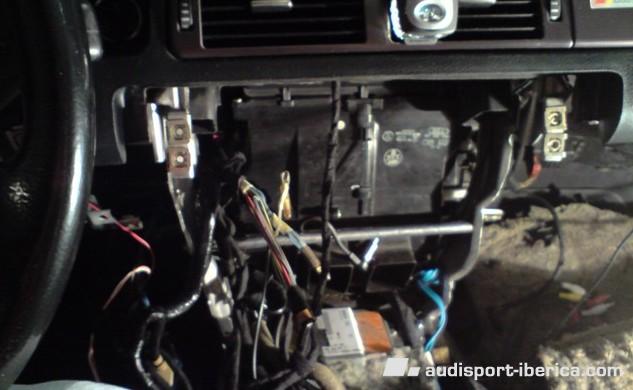

TRACKER_A6 Publicado 18 de Septiembre del 2009 Autor Denunciar Publicado 18 de Septiembre del 2009 luego a volver a encintar con cinta de tela (la podeis conseguir en WüRTH ). Yo lo he situado AQUI. detras del volante. un saludo y espero que os halla gustado este pequeño brico. Responder

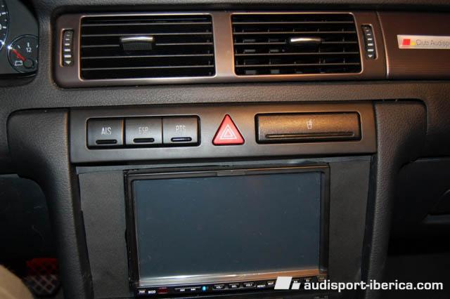

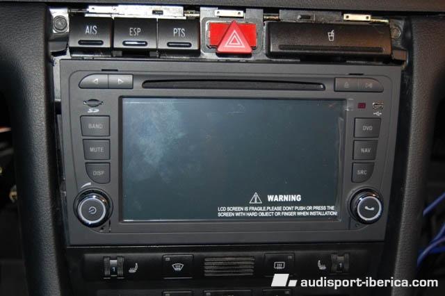

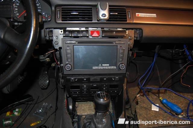

TRACKER_A6 Publicado 18 de Septiembre del 2009 Autor Denunciar Publicado 18 de Septiembre del 2009 Hola, he comprado nueva radio,ya que he vendi la mia al ver esta. La podeis encontrar aqui: http://www.supersoundone.com/product.php?id_product=150 Para aquellos interesados,contactar conmigo por MP o con cherokee1973 ya que disponemos de un codigo para que os hagan un descuento del 5% en vuestras compras Pone que es para A6 , pero realmente es para A4. En A4 encaja perfectamente,pero en A6 encaja bien por arriba y por abajo , pero a los lados le faltan 0,7cm para que encaje perfectamente.Pero nada que un pequeño marco no pueda solucionar. os resumo un poco la instalacion. una vez quitada la radio anterior acoplamos esta: Responder
TRACKER_A6 Publicado 18 de Septiembre del 2009 Autor Denunciar Publicado 18 de Septiembre del 2009 Bueno el color del cenicero y la radio son iguales, gris oscuro, pero destona con el clima, que en mi caso es negro,pero aquellos que lo tengais gris oscuro,os quedara precioso Responder
