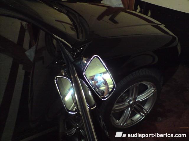

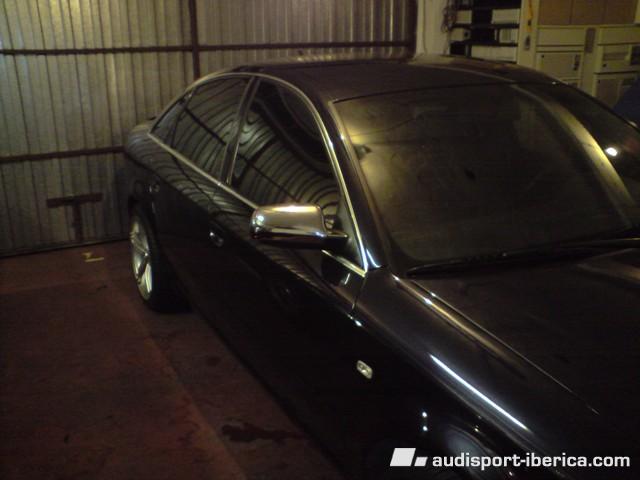

TRACKER_A6 Publicado 3 de Octubre del 2009 Autor Denunciar Publicado 3 de Octubre del 2009 ESPEJOS SIMETRICOS Hola compañeros, pues aqui ando, sigo con el RESTYLING aunque ya me queda muy poquito que hacerle. Ya consegui el otro espejo del mismo tamaño que el del conductor (espejo 2001-2004) recordar que mi modelo es del 98,vale perfectamente. Lo compre por ebay.de si lo quereis conseguir poner esto en el buscdor de ebay: Rück-Spiegel rechts gross Audi A6/S6/RS6 C5 4B S-Line este es el que yo compre: Como veis la carcasa viene sin pintar, y como le queria poner las carcasas simetricas de color plateado cepillado, pues llame a AUTOS EL DORADO para saber si las tenia,pero Javier el propietario me dijo que hasta la fecha en la casa IN-PRO,las carcasas plateadas cepilladas solo estan para el A6 4F, asi que me tuve que conformar con las plateadas, ya que no encontre por ningun lado las que yo queria.(seguro que ahora me enseñareis mil enlaces de donde conseguirlas, y yo me cagare en...... :clap1: ) son estas: Para desmontar el espejo retrovisor viejo, es muy sencillo: 1- Quitamos la tapa esquinera de plastico,(yo la saco haciendo palanca, y sale muy bien). 2- Soltar el tornillo de Tor con el que esta sujeto (practicamente cae solo) 3- solta las conexiones del espejo. Y a montar el otro. instalando el espejo nuevo (2001-2004) Responder
TRACKER_A6 Publicado 3 de Octubre del 2009 Autor Denunciar Publicado 3 de Octubre del 2009 y , asi queda instalado NOTA IMPORTANTE: Yo pensaba que el retrovisor del lado del conductor del modelo (98-01) era exactamente igual al retrovisor del modelo (01-04). ERROR, no son iguales ,Al comprar las carcasas IN-PRO, Javier, me explicó que tienen una pequeña variacion.La carcasa cromada del modelo 01-04, no la puedes poner en un retrovisor del (98-01). Yo, porque ya tenia anteriormente unas carcasas cromadas para el modelo (98-01), asi que he aprovechado la carcasa anterior y en el lado del acompañante he puesto la carcasa nueva. Pero recordar, si quereis poner los espejos simetricos y carcasas cromadas,ambos espejos tienen que ser del mismo año , del 01-04 P.D: posiblemente acabe comprando en un desguace un retrovisor entero del lado del conductor de 01-04,para que uno no sea de un año y otro de otro. un saludo Responder

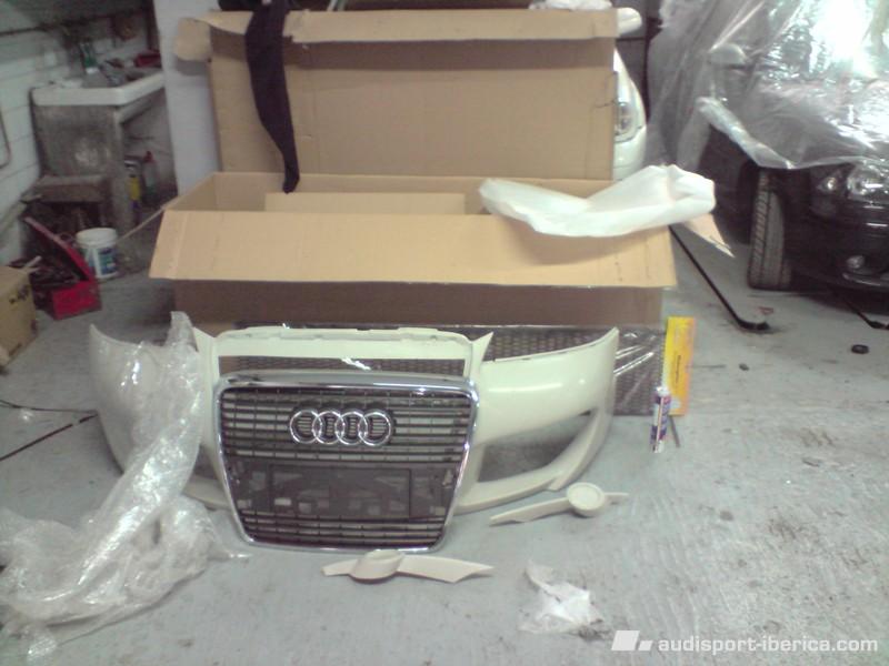

TRACKER_A6 Publicado 3 de Octubre del 2009 Autor Denunciar Publicado 3 de Octubre del 2009 CAMBIO DE FRONTAL 98-04 a 05-09 bueno, que os puedo decir que ya no sepais. El frontal, lo he comprado en POWERTUNING 24 http://shop.strato.com/epages/61506840.sf/...40/Products/CSR[42] Me a tardado un poco mas de lo previsto, pero por fin ayer llego al taller. aqui esta: el kit viene con: -paragolpes -capo -soporte antinieblas -pegamento para dicho soporte -parrilla audi original. -yo pedi tambien una rejilla de panel de abeja para rellenar el hueco de los antinieblas (aunque ya viene con otro rejilla metalica) es de "pitxi"fibra de ese,dicen que es muy flexible y que aguanta muy bien, lo que no se ,es si la pintura aguantara tambien si se dobla. :clap1: un saludo, en breves el montaje..... TO BE CONTINUEE.......... Responder

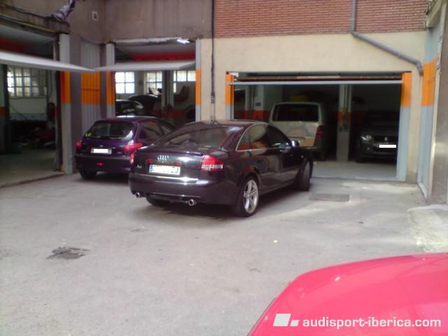

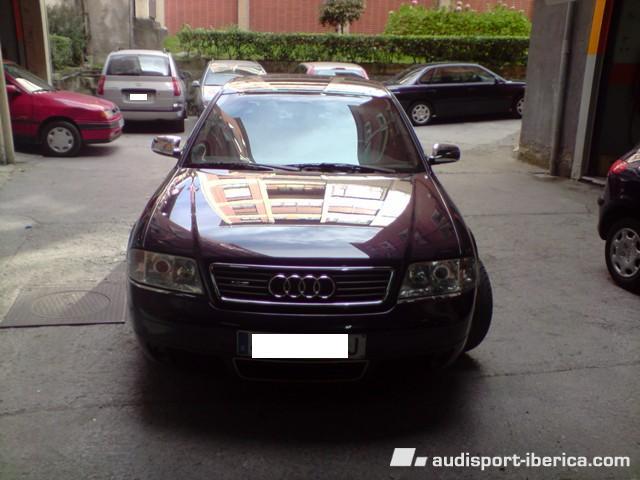

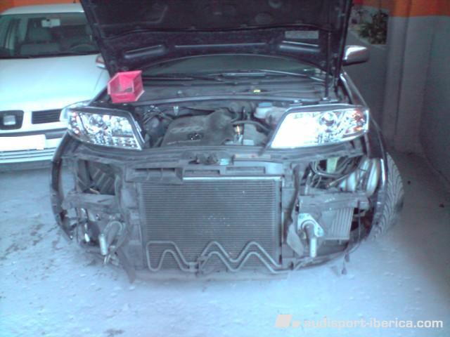

TRACKER_A6 Publicado 6 de Octubre del 2009 Autor Denunciar Publicado 6 de Octubre del 2009 Hola pues ayer lunes deje el coche en el taller para que empezaran con el. hay van algunas fotillos mas estas fueron del lunes cuando deje el coche. Responder

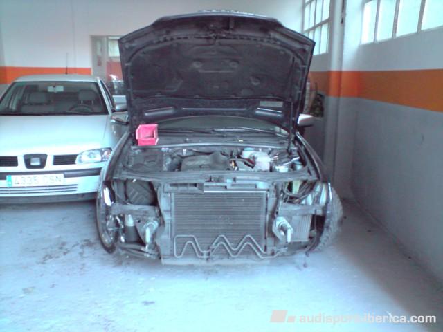

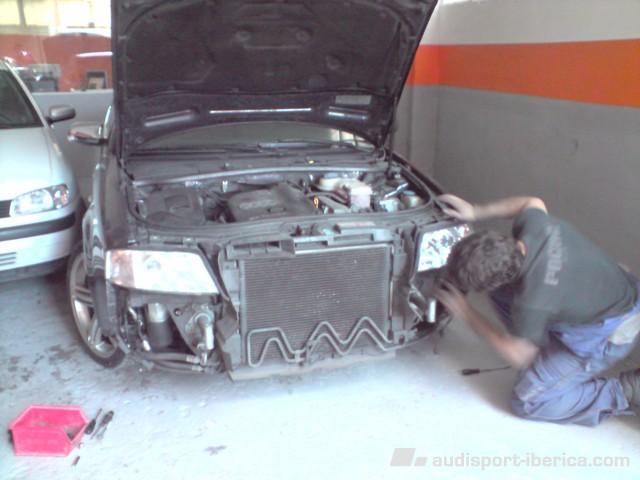

TRACKER_A6 Publicado 6 de Octubre del 2009 Autor Denunciar Publicado 6 de Octubre del 2009 Y estas del martes. en esta foto, me estan quitando los focos, por que para los diurnos me hacen falta los motores de regulacion de altura de los viejos, dado que no vienen aqui ya he quitado los motores y estan puestos en los diurnos, tambien comprobe el funcionamiento de ambos. PD: se me a olvidado hacer un mini brico de como sustituir los motores, de todas formas no tiene mucho misterio, ya que lo he hecho bien y era la primera vez que lo hacia Responder
TRACKER_A6 Publicado 6 de Octubre del 2009 Autor Denunciar Publicado 6 de Octubre del 2009 esta ya, sin nada, ya que para saber si el paragolpes nuevo encaja bien, prefieren probar sin focos, no vaya a ser que se rayen mañana miercoles, creo que no hacen nada, pero el jueves intentaran acoplar el nuevo frontal, asi que aqui subire mas fotillos de ello, ya llega lo importante,,jijiijji un saludo Responder
PAXXPORT Publicado 7 de Octubre del 2009 Denunciar Publicado 7 de Octubre del 2009 (editado) esta ya, sin nada, ya que para saber si el paragolpes nuevo encaja bien, prefieren probar sin focos, no vaya a ser que se rayen mañana miercoles, creo que no hacen nada, pero el jueves intentaran acoplar el nuevo frontal, asi que aqui subire mas fotillos de ello, ya llega lo importante,,jijiijji un saludo Uffff que penita da el pobre... quitarle la cara y dejarlo un dia entero sin ella Editado 7 de Octubre del 2009 por PAXXPORT Responder
