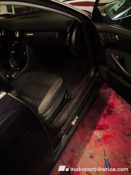

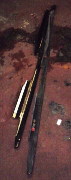

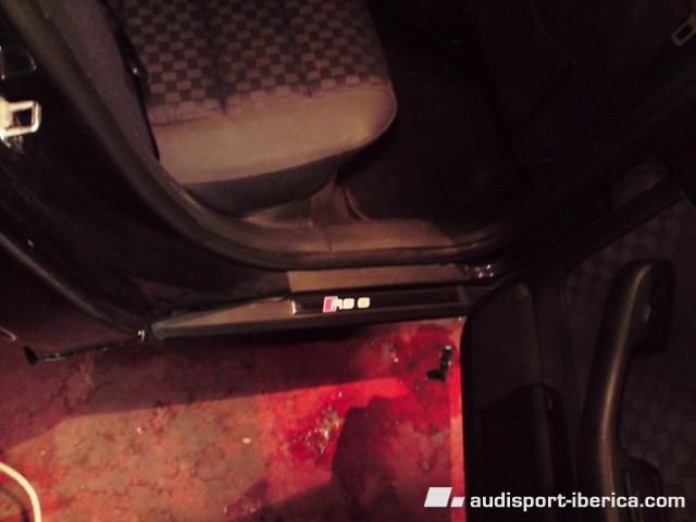

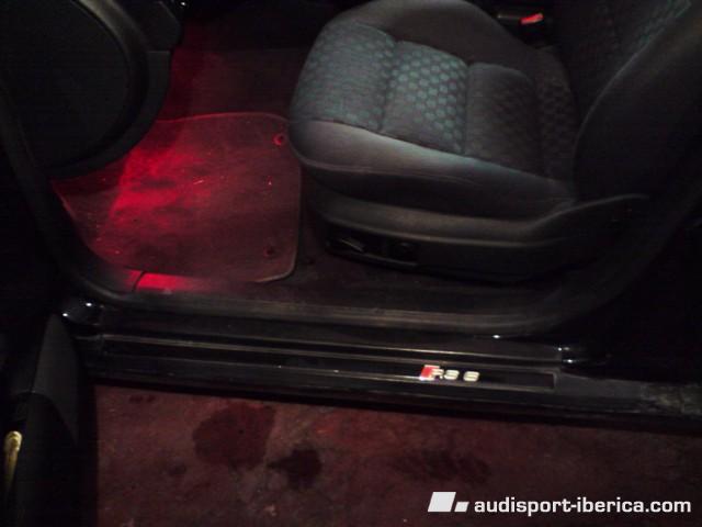

TRACKER_A6 Publicado 1 de Febrero del 2010 Autor Denunciar Publicado 1 de Febrero del 2010 EMBELLECEDORES PUERTAS RS6 Hola, pues yo sigo con lo mio, ijijji, Hoy he puesto los enbellecedores de RS6 que compre el otro dia y la verdad que ya va cogiendo un poco de color la cosa, estos son: No se si el nombre es apropiado o tiene otro nombre, pero bueno yo lo llamo "embellecedor" Responder

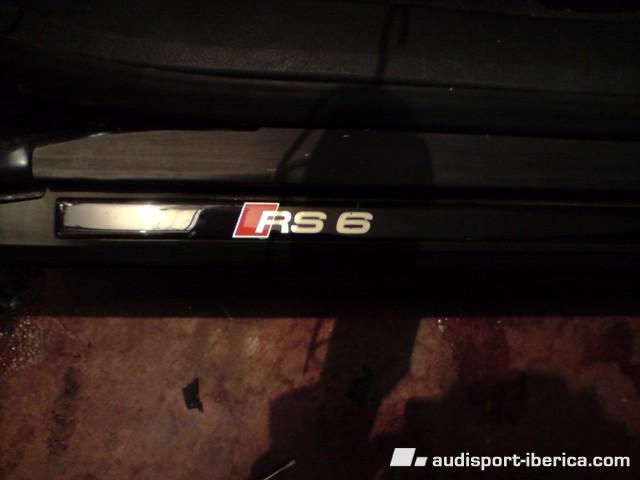

TRACKER_A6 Publicado 1 de Febrero del 2010 Autor Denunciar Publicado 1 de Febrero del 2010 El lado del conductor: Responder

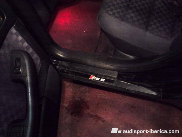

TRACKER_A6 Publicado 1 de Febrero del 2010 Autor Denunciar Publicado 1 de Febrero del 2010 Y el del copi: Responder
a34323 Publicado 1 de Febrero del 2010 Denunciar Publicado 1 de Febrero del 2010 Que bonico Galder!!! Me gusta!!! Responder
TRACKER_A6 Publicado 1 de Febrero del 2010 Autor Denunciar Publicado 1 de Febrero del 2010 Que bonico Galder!!! Me gusta!!! Gracias Emilio, ya se que mi cohe no es un RS6 pero bueno....... vamos a dejarlo lo mas parecido a el. El mio va a ser el RS6 de los pobres Responder
sinux Publicado 1 de Febrero del 2010 Denunciar Publicado 1 de Febrero del 2010 (editado) esta precioso bonito detalle y cuando quieras pillamos un v8 y se lo montamos haber quien te dice luego que no es un rs6 jajajaja saludos Editado 1 de Febrero del 2010 por sinux Responder
juakoman Publicado 1 de Febrero del 2010 Denunciar Publicado 1 de Febrero del 2010 Predioso Galder! Muy bonito detalle!!!! Y lava el coche!!!! jajajajaja PD: se llaman Taloneras. Por eso de que es donde por error se apoya el talon del pie, y para que esto no dañe la pintura de los bajos laterales (que eso si que no se como se llaman!) Responder

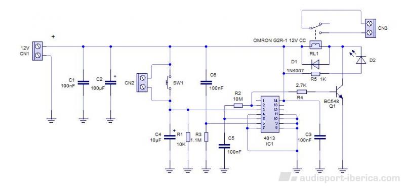

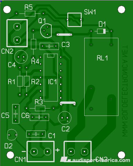

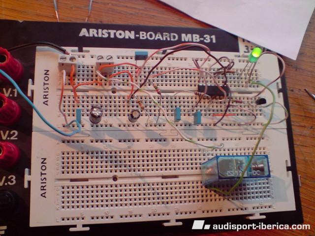

TRACKER_A6 Publicado 1 de Febrero del 2010 Autor Denunciar Publicado 1 de Febrero del 2010 CIRCUITO PARA CONVERTIR PULSADOR ESP O CORTINILLA EN INTERRUPTOR ON/OFF Hola otra vez, aprovecho ya para dejaros los esquemas electricos de como convertir un boton pulsador como puede ser el del ESP en un interruptor ON/OFF, dicho interruptor lo voy a utilizar para activar las luces de AUTO que instale anteriormente al coche. luego soltare el serigrafiado del boton,lo pintare de nuevo en negro mate, y serigrafiare en la joyeria de nuevo las palabras AUTO en el boton. Asi por lo menos, me sera mas facil activarlo y desactivarlo. Os dejo aqui el esquema electrico del circuito.Es bastante sencillo. primero lo hice con la protoboard para saber si hacia la funcion que yo deseaba. Y va perfecto. Responder

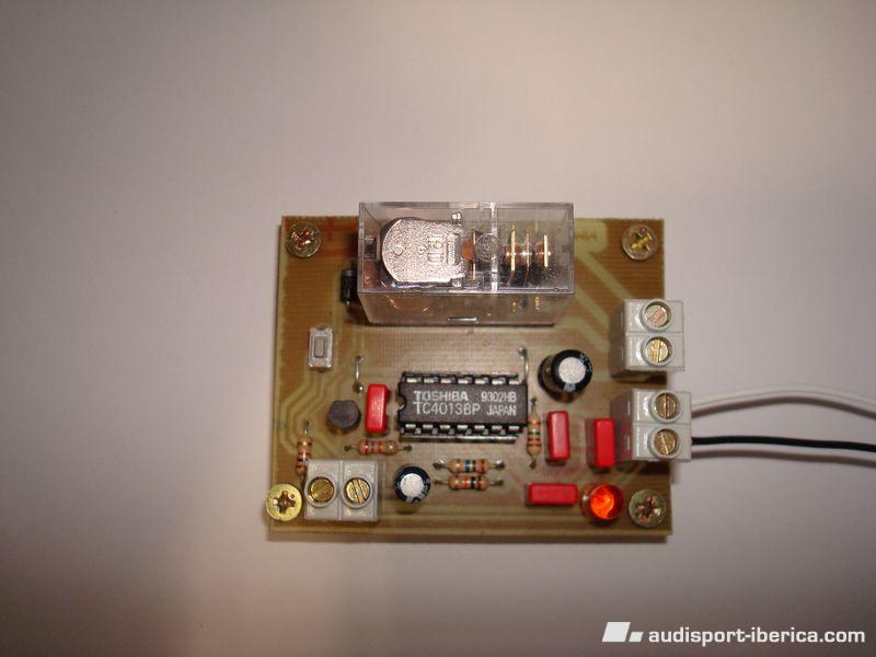

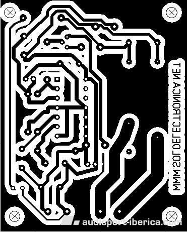

TRACKER_A6 Publicado 1 de Febrero del 2010 Autor Denunciar Publicado 1 de Febrero del 2010 El resultado es este: tambien os dejo las planchas para aquellos que querais hacer el circuito impreso. Ahora solo queda montar todo en el coche, prometo brico, como nooo,jejejejjee Suerte y un saludo Responder
