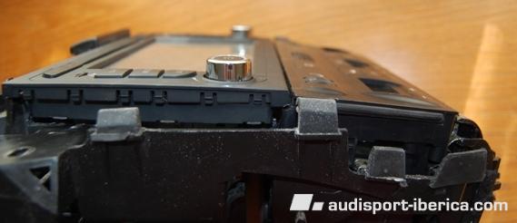

TRACKER_A6 Publicado 26 de Febrero del 2010 Autor Denunciar Publicado 26 de Febrero del 2010 Y ya he aprovechado para llebarme el mueble a casa y ajustar el clima y la radio para que no halla un desnivel entre ambos: Responder

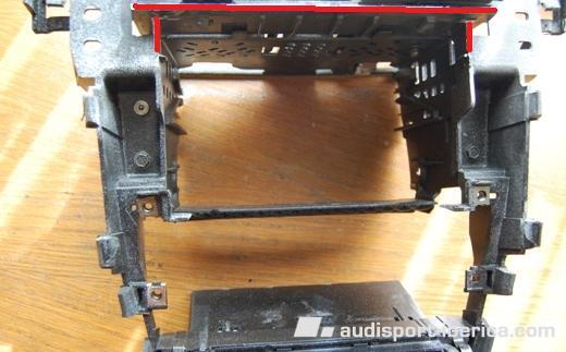

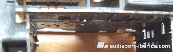

TRACKER_A6 Publicado 26 de Febrero del 2010 Autor Denunciar Publicado 26 de Febrero del 2010 con la dremel (que gran invento) rebajamos los trozos señalados en rojo, ya que el radio/navegador pegaba en dichas zonas y no dejaba entrar mas. Responder

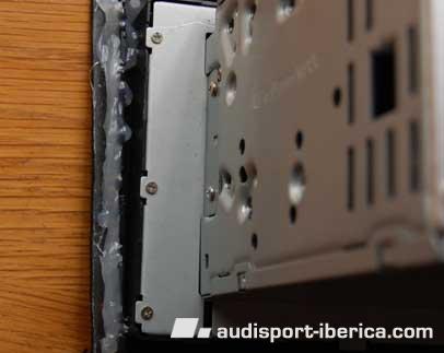

TRACKER_A6 Publicado 26 de Febrero del 2010 Autor Denunciar Publicado 26 de Febrero del 2010 esto quedaria asi, p.d:(y sinux) no tengo esos soportes que me mencionabas anteriormente. Responder

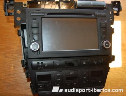

TRACKER_A6 Publicado 26 de Febrero del 2010 Autor Denunciar Publicado 26 de Febrero del 2010 aqui se puede ver ya que no hay desnivel ni naaaa,jejeje Responder

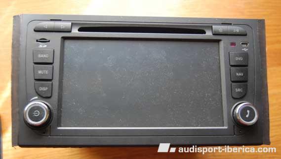

TRACKER_A6 Publicado 26 de Febrero del 2010 Autor Denunciar Publicado 26 de Febrero del 2010 y como ya solo me hacia falta fijar los marcos que hice a la radio pues a ello. nota: ( los marcos se hicieron por que el navegador que llevo es de un A4, y por lo tanto mas estrecho). dentro de un par de dias continuare con la instalacion ya que esta todo el coche desmontado y me quedan muchas cosas que hacer. un saludo Responder

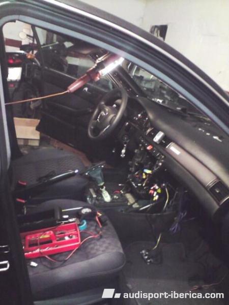

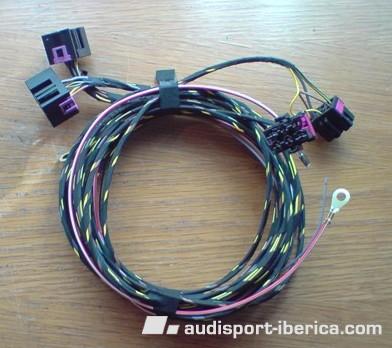

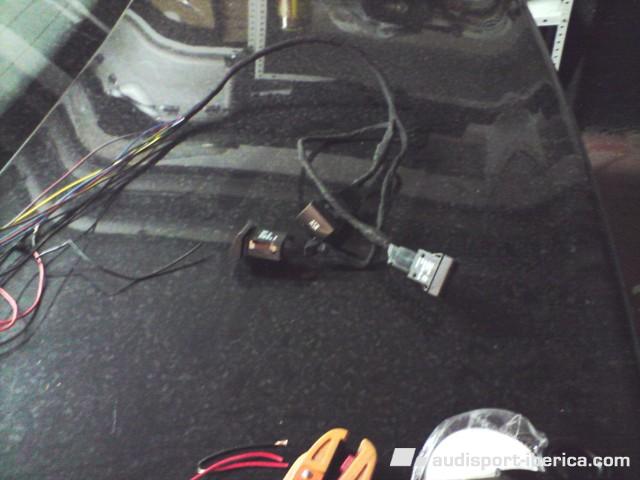

TRACKER_A6 Publicado 1 de Marzo del 2010 Autor Denunciar Publicado 1 de Marzo del 2010 Bueno, pues la cosa hoy a continuado y me da que continuara.......un par de dias. ah¡¡¡¡ que cabeza la mia, olvide mencionaros que compre el cable para hacer los asientos delanteros calefactables, que dentro de poco me tocara instalar tambien. el cable es este, lo compre por ebay.de en tuning-fanatics-shop al final me he decidido en poner los 3 botones, pues ya que los tengo , seguro que no tardare en darles utilidad, eso si,al poner estos, me he desecho del cuadro de interruptores que hice anteriormente. Responder

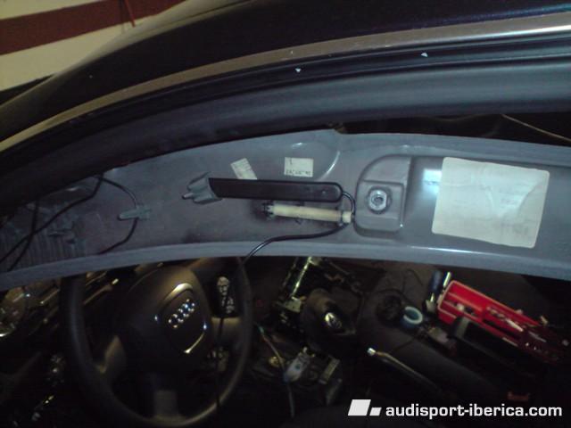

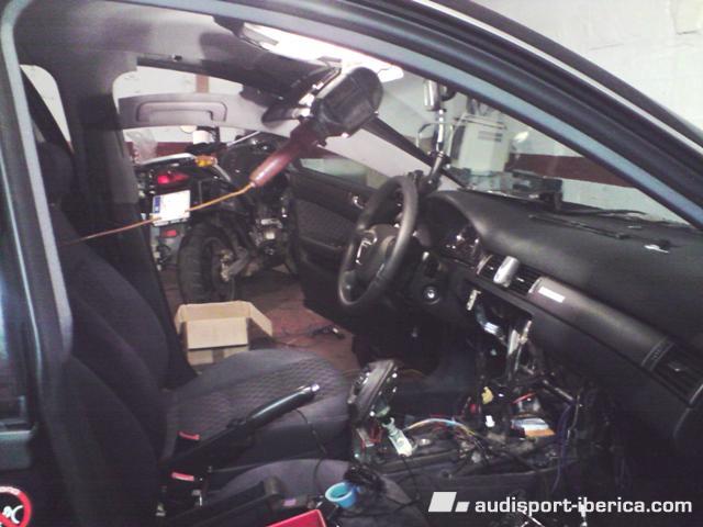

TRACKER_A6 Publicado 1 de Marzo del 2010 Autor Denunciar Publicado 1 de Marzo del 2010 bueno pues os explico un poco el trabajo de hoy. -he soltado el tapizado de la columna para poder meter los cables(gps, tdt,microfono) y fijar la antena de la TDT en dicha columna. -he soltado el plafon de luces de lectura para incorporar el microfono del telefono y que no este visible. -he fijado la antena GPS entre el techo y el plafon de lectura. estas son algunas fotos: Responder
TRACKER_A6 Publicado 1 de Marzo del 2010 Autor Denunciar Publicado 1 de Marzo del 2010 Como veis un señor cristo.......ordenar tanto cable es un trabajo que pa que :ranting2: aqui podeis ver como la antena TDT queda bastante bien encajada en el tapizado de la columna y en esta la antena GPS, aunque tengo la de techo , que tambien es GPS, esta otra que he puesto aqui funciona mejor, asi que a ponerla se a dicho . Responder
TRACKER_A6 Publicado 1 de Marzo del 2010 Autor Denunciar Publicado 1 de Marzo del 2010 Bueno , pues el tema lo he dejado hasi, ya que eran las 9 de la noche y empezaba a hacer las cosas mal,deprisa y corriendo. Asi que continuare mañana todo el dia, y con suerte acabare de poner el interior de una vez. P.D: perdonar por las fotos, son sacadas con el movil , creo que se nota bastante ¿no? , mañana me llebare la camara nikon un saludo Responder
juakoman Publicado 1 de Marzo del 2010 Denunciar Publicado 1 de Marzo del 2010 La calidad es suficiente para ver el trabajo neng! Pedazo de currete! La antena de TDT esta genial colocada!!!! La del GPS... ahi te coge bien la señal? no tiene que ir enfocada hacia el cielo ni nada por el estilo?? porque ahi queda de muertte, ya que no se ve nada! Genial por la nueva botonera! mejor que sobre, que no que falte, ya les daras uso! Saludets Responder
