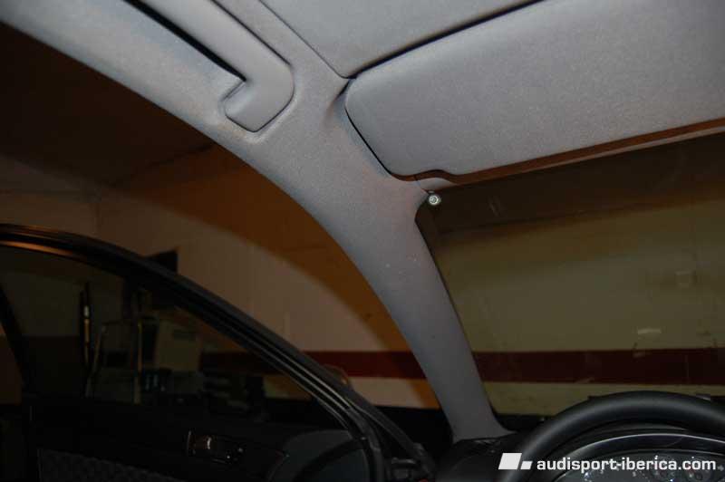

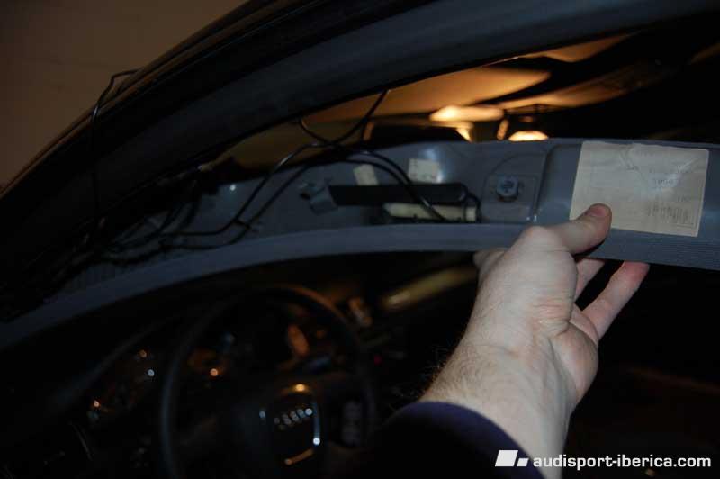

TRACKER_A6 Publicado 1 de Marzo del 2010 Autor Denunciar Publicado 1 de Marzo del 2010 La calidad es suficiente para ver el trabajo neng! Pedazo de currete! La antena de TDT esta genial colocada!!!! La del GPS... ahi te coge bien la señal? no tiene que ir enfocada hacia el cielo ni nada por el estilo?? porque ahi queda de muertte, ya que no se ve nada! Genial por la nueva botonera! mejor que sobre, que no que falte, ya les daras uso! Saludets gracias juako,La antena TDT y la del GPS antes las llevaba por dentro, bajo el volante y pillaba ambas señales bastante bien, asi que ahora me imagino que se pillaran muchisimo mejor.jejeje. un saludo Responder

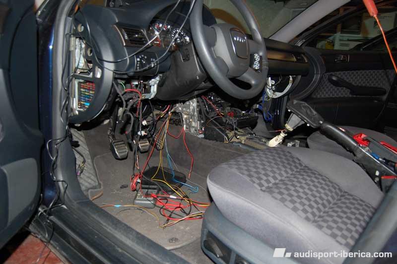

TRACKER_A6 Publicado 2 de Marzo del 2010 Autor Denunciar Publicado 2 de Marzo del 2010 pues acabo de volver del garaje y aqui estan las nuevas fotos con algo de mejor calidad. asi se quedo ayer y aqui coloque la antena TDT, por el interior Responder

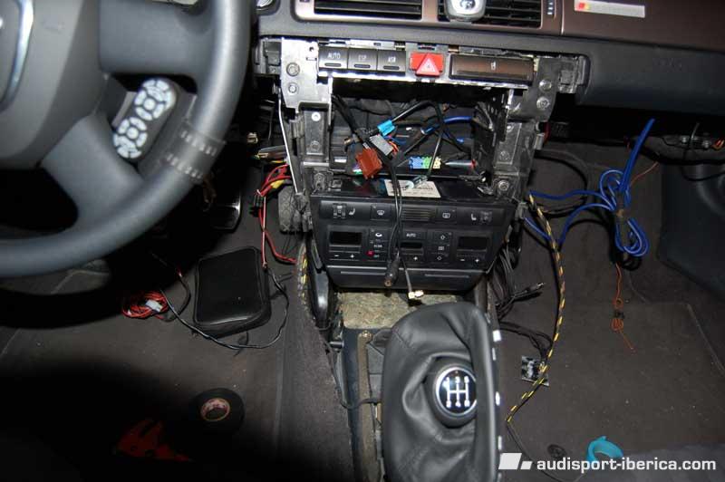

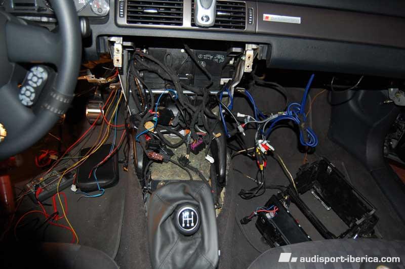

TRACKER_A6 Publicado 2 de Marzo del 2010 Autor Denunciar Publicado 2 de Marzo del 2010 mas cables que ordenar <_< los que estan tirados por el suelo, son los de los nuevos interruptores Responder

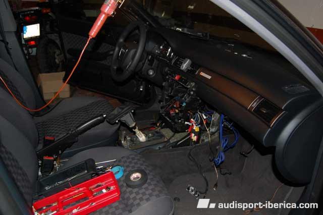

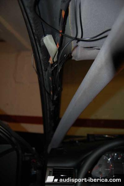

TRACKER_A6 Publicado 2 de Marzo del 2010 Autor Denunciar Publicado 2 de Marzo del 2010 hoy he enpezado a montar el mueble y mas cosas que ire explicando segun la marcha como quedaron ordenados los cables del tapizado de la columna Responder

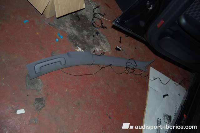

TRACKER_A6 Publicado 2 de Marzo del 2010 Autor Denunciar Publicado 2 de Marzo del 2010 La antena TDT Todo finalmente montado. Responder

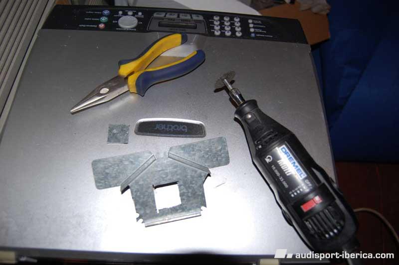

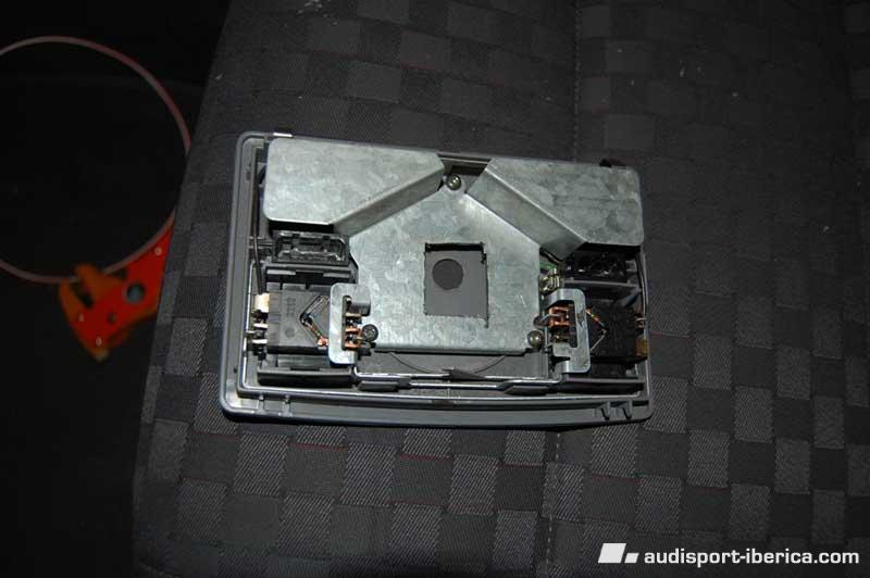

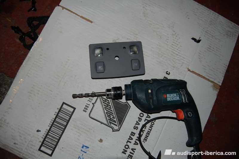

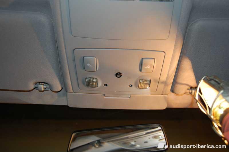

TRACKER_A6 Publicado 2 de Marzo del 2010 Autor Denunciar Publicado 2 de Marzo del 2010 Este es un pequeño brico mas para insertar el micro del telefono en el plafon de lectura Hacemos el agujero del tamaño del micro para que encaje perfectamente cortamos la chapa interior para que no nos estorbe Responder
TRACKER_A6 Publicado 2 de Marzo del 2010 Autor Denunciar Publicado 2 de Marzo del 2010 asi queda por el interior y asi por el exterior ----------------------------------------------------------------------------------------------------------------------------------------------------------------------- Responder
