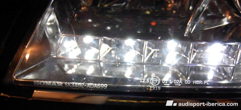

juakoman Publicado 30 de Junio del 2010 Denunciar Publicado 30 de Junio del 2010 TIOOOOO No me ibas a llamar para hacer eso???? JOOOOO, y yo que iba a tomar apuntes de como hacias lo de los LEDs y los que utilizabas!!!! Los que usas son los planos cuadrados verdad? y has hecho los soportes con el plastico del cartabon y te ha tocado pegarlos al plastico no? y el cableado ese... es al final en paralelo o en serie? Ademas, que potencia tienen los nuevos LEDS? y ponnos como quedan al final!!!! Por cierto... 6 minutos!!!!!! no lo pusiste muy flojo el horno? jajajajajaja!!!! Un abrazo!!!! Responder
RMARQUEZ Publicado 30 de Junio del 2010 Denunciar Publicado 30 de Junio del 2010 Por lo que se ve en las fotos los leds son de los normales!!! Tambien hay que abrir mis faros, para intentar el brico que te comente el otro dia , que ahora no lo encuentro. Si sabeis como localizarlo, galder busco el brico en el que abren los faros de serie para incorporarles dentro una tira de leds, creo que era un a4 moderno!! Responder

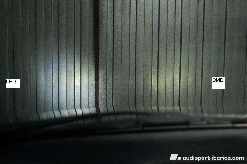

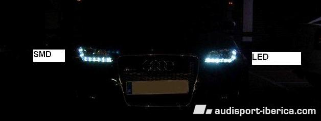

TRACKER_A6 Publicado 1 de Julio del 2010 Autor Denunciar Publicado 1 de Julio del 2010 TIOOOOO No me ibas a llamar para hacer eso???? JOOOOO, y yo que iba a tomar apuntes de como hacias lo de los LEDs y los que utilizabas!!!! Los que usas son los planos cuadrados verdad? y has hecho los soportes con el plastico del cartabon y te ha tocado pegarlos al plastico no? y el cableado ese... es al final en paralelo o en serie? Ademas, que potencia tienen los nuevos LEDS? y ponnos como quedan al final!!!! Por cierto... 6 minutos!!!!!! no lo pusiste muy flojo el horno? jajajajajaja!!!! Un abrazo!!!! ainnsss,jijijiji, son LED normales de ALTA luminosidad, la verdad que los he puesto y no se nota mucha diferencia con los que ya llevaba. Y no los he pegado, los he soldado, Los led van en paralelo el +con + u los - con -. Pues la cosa queda asi puesto: Y visto defrente asi: El LED da mas de luminosidad, pero tampoco os creais que hay mucha diferencia, de dia se sigue viendo igual de mal. Y aqui ilumino solo la puerta del garage para que veais la diferencia de luminosidad. Responder

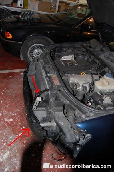

TRACKER_A6 Publicado 1 de Julio del 2010 Autor Denunciar Publicado 1 de Julio del 2010 Una vez quitados los focos, me he dado cuenta de que desde el hueco de los focos , puedo acceder perfectamente a los tornillos que sujetan el paragolpes.Asi que me puesto a ello, dado que tenia que ajustar mejor el paragolpes y pintar el refuerzo de acero de negro, ya que se veia atraves del grill y cantaba mucho. los agarres que llevan estan aqui: Responder

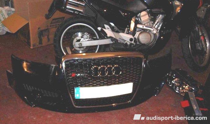

TRACKER_A6 Publicado 1 de Julio del 2010 Autor Denunciar Publicado 1 de Julio del 2010 tambien me he animado a pintar el otro embellecedor del Grill que tenia junto con la tapa de un espejo sobrante que tambien tenia, del color que lo lleban los RS6. un forero hace tiempo puso la marca y el color de la pintura de los retrovisores y el Grill de los RS6 , lo cual tome buena nota de ella (y lo ha clavado) Marca=dupli-color (pintura acrilica) Color=Silver argent plata ¿Y con el paragolpes que he soltado?¿?¿?¿? :crying_anim: Responder
TRACKER_A6 Publicado 1 de Julio del 2010 Autor Denunciar Publicado 1 de Julio del 2010 - Pues vamos a reforzarlo con espuma de Poliuretano, asi en caso de golpe, aunque parta, todo se quedara en su sitio a la vez que le da resistencia. Le he dado en la parte inferior, ya que es la que mas castigada esta, tanto por culpa de los bordillos ,badenes y demas ostaculos viarios,jijiji Mañana me toca cortar y lijar lo sobrante para que quede todo perfet.jeje un saludo Responder

TRACKER_A6 Publicado 2 de Julio del 2010 Autor Denunciar Publicado 2 de Julio del 2010 bueno, pues la cosa quedo asi, despues de dejarlo todo el dia de ayer secando la espuma, corte con el cuter lo sobrante. tambien lo pinte de negro, y con un "secador" industrial calente las rejillas de panel de aveja para que casaran bien con el paragolpes, y quedo perfecto. Responder
