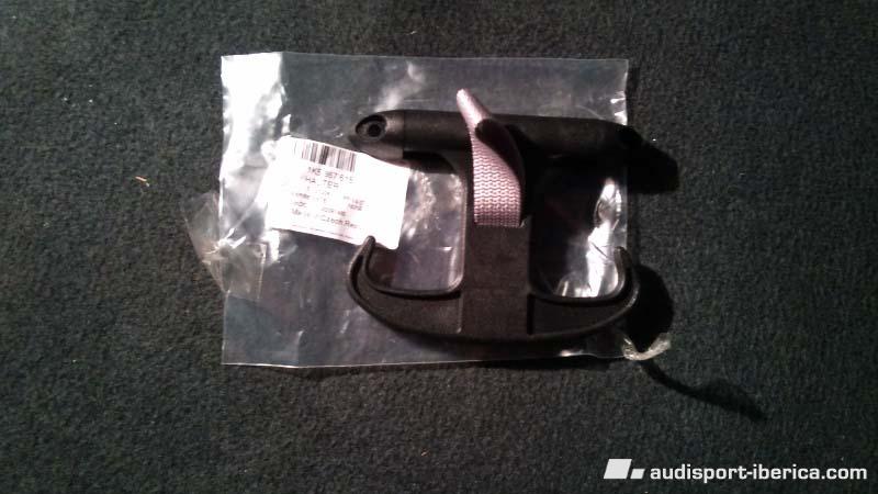

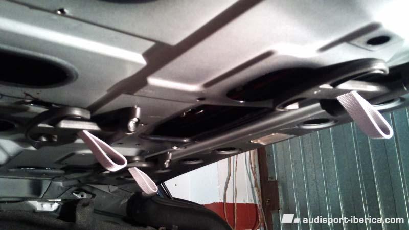

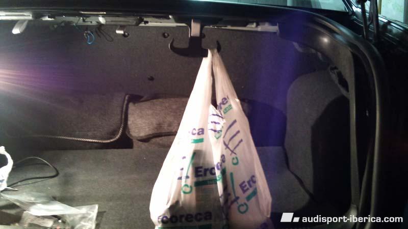

TRACKER_A6 Publicado 4 de Agosto del 2010 Autor Denunciar Publicado 4 de Agosto del 2010 GANCHOS MALETERO Hola, pues otra pijadilla mas,jijiji, parece que no, pero es bastante util cuando llevas la compra, ya no se me desparrama toda la comida por el maletero. GANCHOS: 6Y5 867 615 B41 -----------------------------------------------------5,60 + iva EUR/ud yo he instalado 3,para instalarlos solo hace falta 6 tornillos y el taladro con una broca del 4. Responder

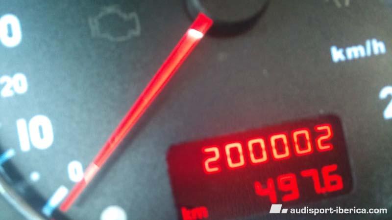

TRACKER_A6 Publicado 4 de Agosto del 2010 Autor Denunciar Publicado 4 de Agosto del 2010 Por cierto , ayer llegue a los 200,000km ijjijiji un saludo Responder

RMARQUEZ Publicado 6 de Agosto del 2010 Denunciar Publicado 6 de Agosto del 2010 Galder, como te aburres tio!!!! jejejejejeje!!! en los avant y allroad podemos ponerlos y llevar las bolsas colgando, jijijijji!! La verdad que la chorradita es practica, es un coñazo cuando has hecho la compra y se te mueve todo en las curvas!!!! Y enhorabuena por los 200.000, y que le hagas muchos mas!!! Responder

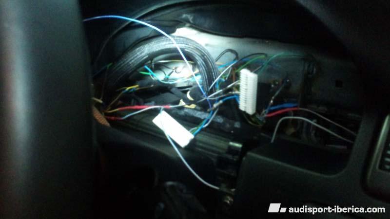

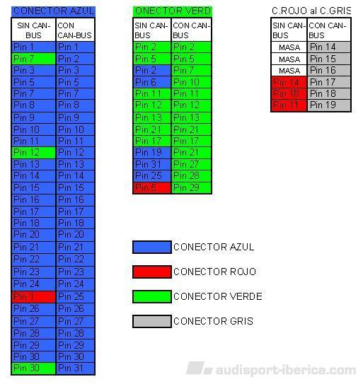

TRACKER_A6 Publicado 13 de Agosto del 2010 Autor Denunciar Publicado 13 de Agosto del 2010 CAMBIO OTRA VEZ DE MARCADOR, POR UNO CON CAN-BUS Recordar que el anterior marcador llevaba FIS pero era sin can-bus,ahora pondremos uno con can-bus para mas adelante poderle hacer funcionar el volante multifuncion del 4F que ya llevo. Primeramente nos hara falta el nuevo esquema de pines: Aqui podeis ver los pines de donde teneis que quitar de un conector y ponerlo en otro. y con la chuleta delante, nos dedicamos a cablear. Aqui nuestro compañero Wizard1000 cableando y echando una mano Luego hay que ponerlo bonito,una vez nos funcione todo como es debido. Responder

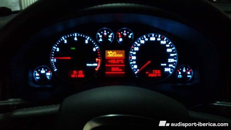

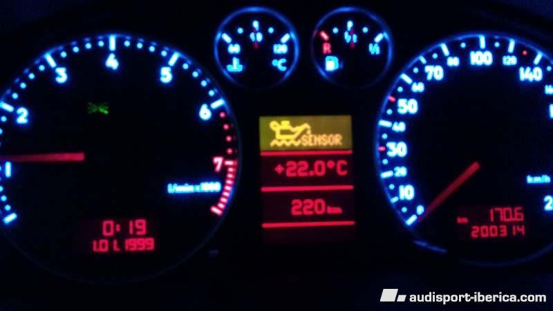

TRACKER_A6 Publicado 13 de Agosto del 2010 Autor Denunciar Publicado 13 de Agosto del 2010 Una vez montado,nos fijamos en que da fallo del sensor de nivel de aceite,en mi coche solo tengo el nivel de temperatura del aceite pero no el de nivel de aceite. asi que me toca comprar un nuevo sensor que tenga los 2,el del nivel y el de temperatura,concretamente este: 1J0907660B. Tambien consegui adaptar mis antiguas esferas de plasma que tenian reloj analogico y adaptarlo para relog digital, es tan facil como hacer el hueco del reloj digital con un cutter, con un rotulador permanente negro pintar las señalizaciones del reloj analogica que quedaban visibles, y por detras cortar la pista que sumunistra energia a la zona del relog. El resultado es este Responder
