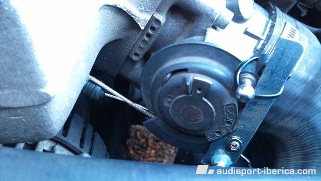

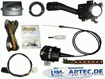

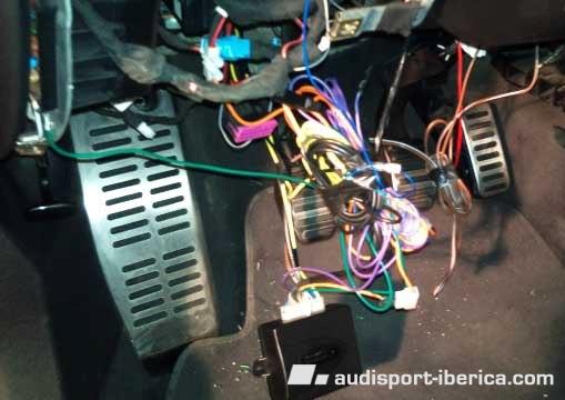

TRACKER_A6 Publicado 28 de Agosto del 2010 Autor Denunciar Publicado 28 de Agosto del 2010 (editado) INSTALACION DEL TEMPOMAT Como os comente anteriormente, mi tempomat es diferente a los que teneis diesel y aceleracion electronica, asi que el mio es diferente, y mas costoso. el modelo es este: AP300 , ahora los hay mejores, pero en su dia cuando lo compre solo encontre este: para montarlo, el manual de instrucciones lo podeis conseguir aqui: http://www.saauto.com.au/PDF/CRUISE.pdf y en este otro brico de A4 podeis ver como se monta,las conexiones son las mismas. http://www.audisport-iberica.com/foro/inde...ralita&st=0 NOTA: en el brico de A4 el modelo utilizado, da un fallo que en mi modelo no da, de echo pongo un comentario al respecto en el brico de A4 creo que no necesitais mas. Yo en la colocacion del cable al motor, me tuve que hacer la pieza con la dremel ya que la que viene no me iba muy bien, asi me quedo aunque queda ponerlo mejor,ijijji. y el cableado asi, provisional, aunque ahora esta mejor Editado 28 de Agosto del 2010 por TRACKER_A6 Responder

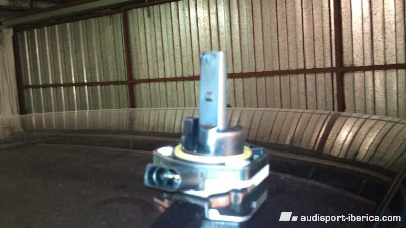

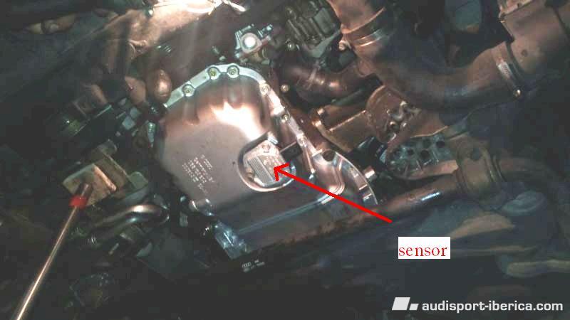

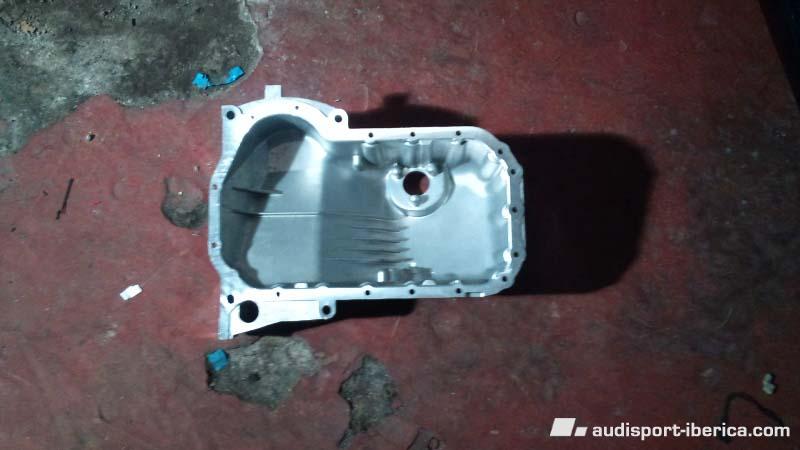

TRACKER_A6 Publicado 6 de Septiembre del 2010 Autor Denunciar Publicado 6 de Septiembre del 2010 Pues volviendo al tema del cambio de marcador con can-bus , para quitar el error del sensor.Me ha echo falta un nuevo carter y un sensor,el mencionado anteriormente (1J0907660B) colocar el carter, si no es en un elevador es imposible, y aun asi ya cuesta lo suyo. Responder
