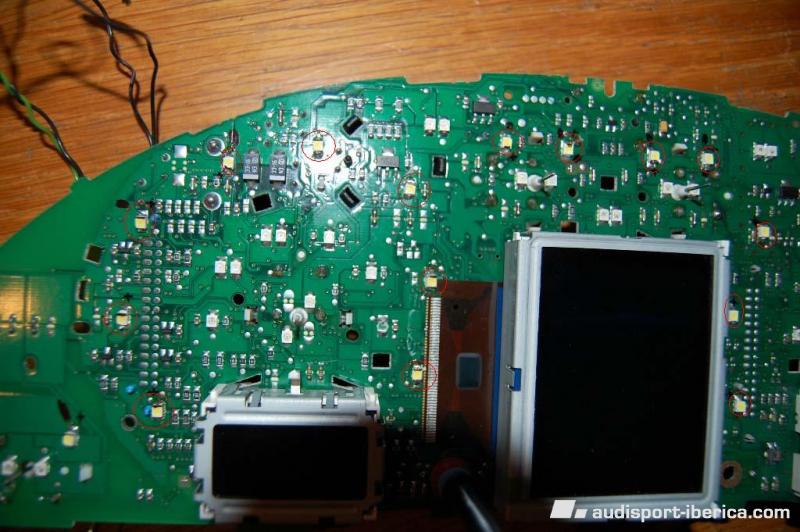

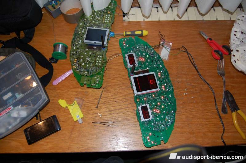

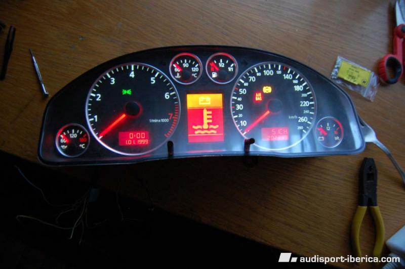

TRACKER_A6 Publicado 15 de Octubre del 2010 Autor Denunciar Publicado 15 de Octubre del 2010 SUSTITUIR LED DEL MARCADOR - OTRA VEZ Hola otra vez ,jejeje. ya me estoy quedando sin bricos que hacer, asi que esta tarde me he puesto a sustituir los led del marcador. Os comento brevemente el por que de este brico, No hace mucho le compre un marcador a nustro amigo wizzard1000, cual fue la sorpresa mia al conectarlo¡¡¡ que wizzard habia sustituido los led del marcador, los que eran blancos por unos rojos ya que a el le gustaban mas, pero la verdad que a mi en rojo no me hacia mucho chiste, precisamente se lo compre por que pensaba que eran blancos,asi le daba un toque mas moderno a mi coche, pero en fin. Hace poco wizzard me dio un marcado que tenia roto pero con los led blancos para que los sustituyera, y asi lo he echo hoy. lo que si os tengo que decir, que es un trabajo de chinos. Estos son los dos marcadores. Responder
TRACKER_A6 Publicado 15 de Octubre del 2010 Autor Denunciar Publicado 15 de Octubre del 2010 aqui se ven todos rojos Responder
TRACKER_A6 Publicado 15 de Octubre del 2010 Autor Denunciar Publicado 15 de Octubre del 2010 Los que estan con un circulo rojo, son los que tengo que sustituir (aunque los circulos no se aprecian mucho) Responder

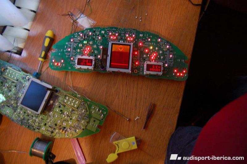

TRACKER_A6 Publicado 15 de Octubre del 2010 Autor Denunciar Publicado 15 de Octubre del 2010 En esta, ya estan todos montados, se ven claramente los que estan en blanco Responder

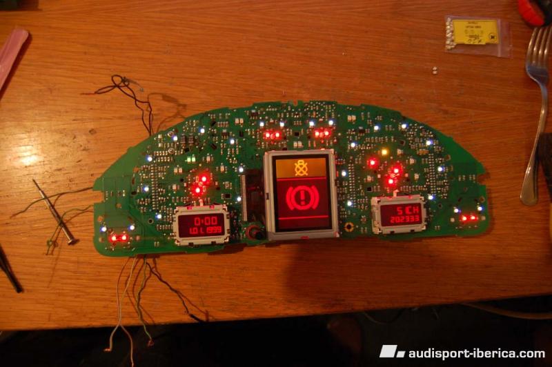

TRACKER_A6 Publicado 15 de Octubre del 2010 Autor Denunciar Publicado 15 de Octubre del 2010 listo para voler a ponerlo en el A6. NOTA: si lo vais a hacer, tener MUY en cuenta la polaridad de los diodos led sms Un saludo y hasta ahora Responder

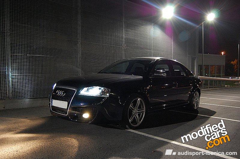

TRACKER_A6 Publicado 16 de Octubre del 2010 Autor Denunciar Publicado 16 de Octubre del 2010 pues aqui os dejo un enlace de uno de mis book del coche, a ver que os parece. http://www.modifiedcars.com/cars/31251/mod...t-1998-pictures Responder
