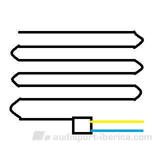

TRACKER_A6 Publicado 3 de Enero del 2011 Autor Denunciar Publicado 3 de Enero del 2011 una vez que ya tenemos localizado el sensor de presencia del asiento, que es este:(el circuito negro que veis en la foto) La idea es pasar este sensor a los asientos Recaro que no lleva por ser mas modernos, pero que a mi me hace falta poner por que me da error de la resistencia del sensor del asiento muy alta y se me enciende el chivato del airbag. Pues manos a la obra: 5º- la misma jugada que en el asiento anterior,pero en los Recaro, quitamos los tornillos que veamos de las tapas laterales del asiento. 6º- vamos sacando el cuero con cuidadin,ijjiji (este sale mucho mas facil, ya que no va con bridas,simplemente va encajado en unas pestañas que lleva el asiento) y con lo primero que nos encontramos es con la tela calefactable del asiento.(es la de color gris) 7º- aqui ya me puse de mala o**** por que me costo un huevo fijar el sensor del asiento viejo al nuevo, y tambien se me olvido sacarle fotos. Pero os podeis imaginar como queda, viendo el sensor en el asiento viejo antes de soltarlo. Responder

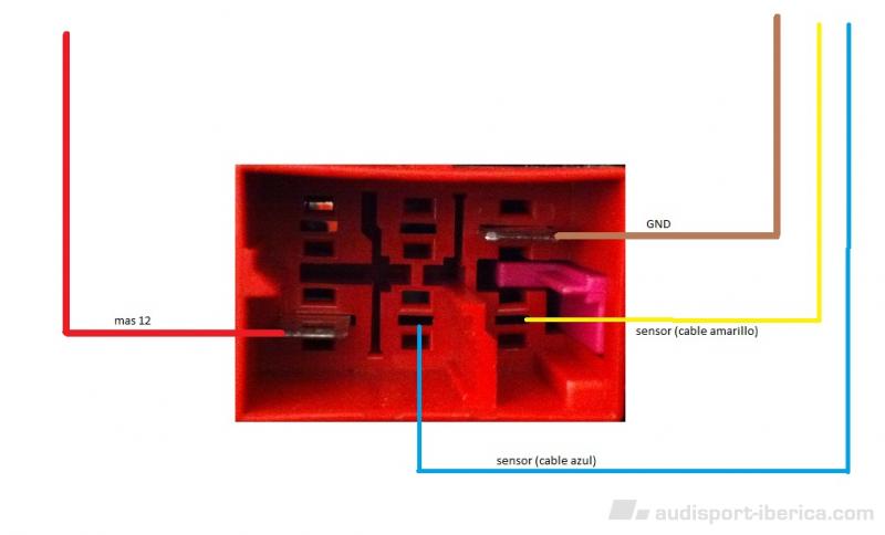

TRACKER_A6 Publicado 3 de Enero del 2011 Autor Denunciar Publicado 3 de Enero del 2011 Supongamos que esta es la resistencia, pues bien, de aqui nos salen 2 cables en mi caso , uno blanco, que lo pongo en amarillo para que se vea, y otro azul. Estos cables van al conector ROJO del asiento. Responder
TRACKER_A6 Publicado 3 de Enero del 2011 Autor Denunciar Publicado 3 de Enero del 2011 y en el conector quedaria asi: Yo use los pines de los asientos viejos para poder ponerlos en los nuevos. 8º- Por ultimo montamos todo 9º- conectamos otra vez la bateria que desenchufamos anterior mente (por si no lo he mencionado) 10º- conectamos el Vag-com ,nos vamos al modulo de airbag, borramos el error y listo. un saludo Responder
