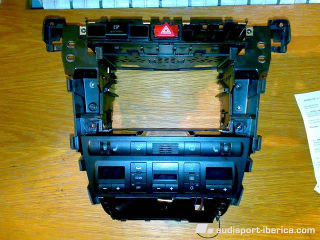

TRACKER_A6 Publicado 19 de Enero del 2009 Autor Denunciar Publicado 19 de Enero del 2009 QUITAR 1DIN Y MONTAR 2DIN Hola buenooooos dias, pese a que hoy hace una dia de mierd* ya que llueve, para mi son muuu buenooos . me explico.Hace cosa de una semana se me ocurrio pedir por esta web el soporte para pasar de 1din a 2 din con su respectivo clima: http://www.spatharakis.de/produkte.php?id=660. No hace mucho respondi un post entre la diferencia de 1din a 2 din, pues bien, me acaba de llegar la pieza, asi que esta vez el tema sera como montarlo paso a paso.(aunque me dan ganas de arrancar el viejo de cuajo para poner este) bueno, aqui esta: Responder

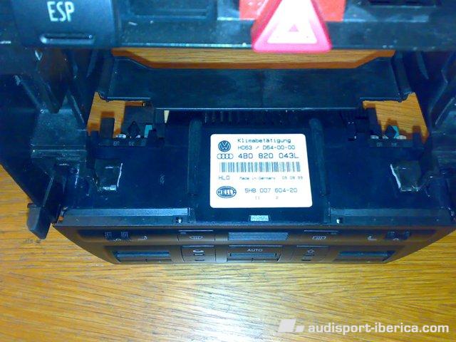

TRACKER_A6 Publicado 19 de Enero del 2009 Autor Denunciar Publicado 19 de Enero del 2009 las referencias son las siguientes: soporte: 4B0 858 005 K (SERIE) 4B0 858 005 M (SoFa) clima: 4B0 820 043L Pese a que audi me dio otras referencia para un clima 2 din: 4B0 820 043 B 4B0 820 043 F 4B0 820 043 G COLOR B98 estos de la web me aseguran que "L" tambien es equivalente. bueno ya lo comprovaremos mas adelante. dentro de nada empezare con el montaje. continua.............. Responder

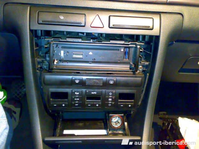

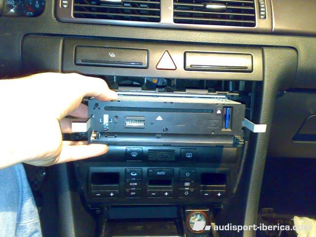

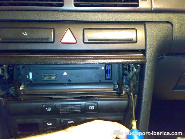

TRACKER_A6 Publicado 19 de Enero del 2009 Autor Denunciar Publicado 19 de Enero del 2009 soltar la radio, que no tiene ningun misterio Responder

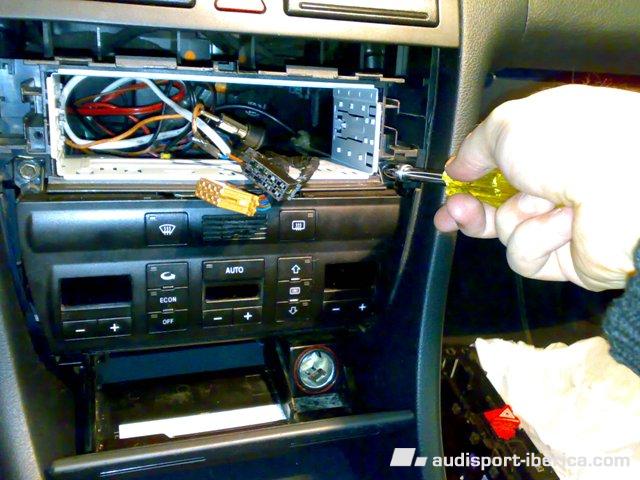

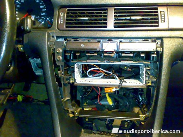

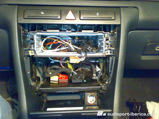

TRACKER_A6 Publicado 19 de Enero del 2009 Autor Denunciar Publicado 19 de Enero del 2009 aqui, en mi caso lo he pasado un pelin mal, ya que tenia varios empalmes hechos que he tenido que soltar. Responder

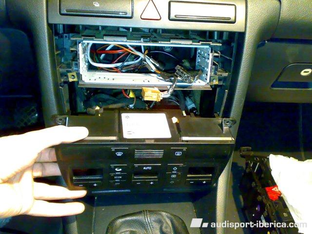

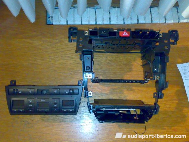

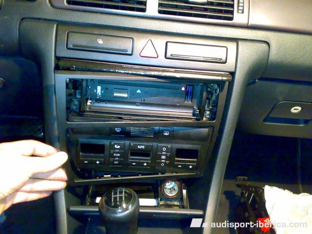

TRACKER_A6 Publicado 19 de Enero del 2009 Autor Denunciar Publicado 19 de Enero del 2009 soltar el clima, tampoco tiene ningun misterio, esta fijado por 2 tornillos superiores y otros 2 inferiores. Responder

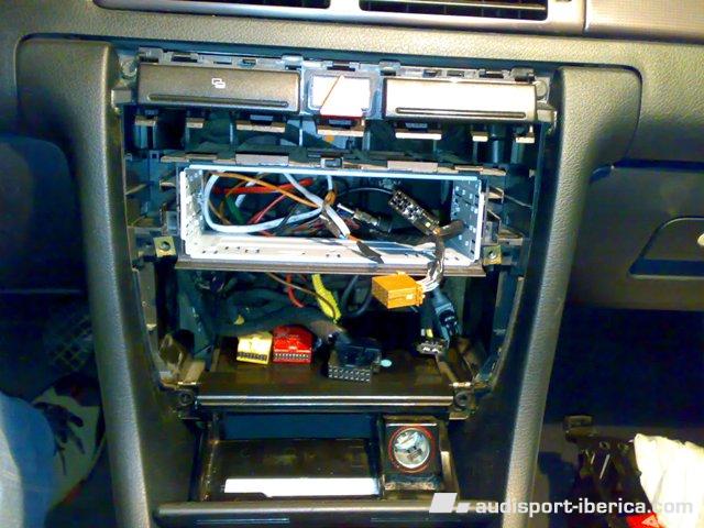

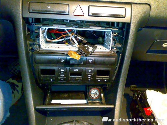

TRACKER_A6 Publicado 19 de Enero del 2009 Autor Denunciar Publicado 19 de Enero del 2009 ASI quedaria suelto para soltar la tapa de las luces de emergencia, solo teneis que tirar para fuera Responder

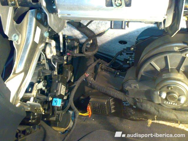

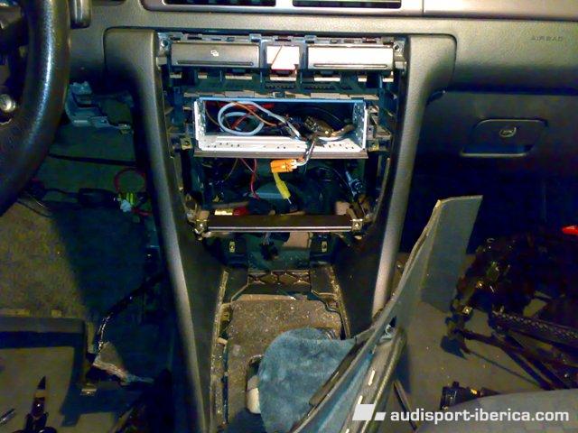

TRACKER_A6 Publicado 19 de Enero del 2009 Autor Denunciar Publicado 19 de Enero del 2009 Aqui, la cosa se complica como veis he soltado la tapa que esta situada debajo del volante,esta sale quitando 5 tornillos, (2 inferiores,2 en la tapa que esta debajo del marcador y 1 dentro de la caja de fusibles). y para quitar la tapa donde estan situadas las marchas, tela, por que no esta atornillada, si no pegada con un adhesivo Responder

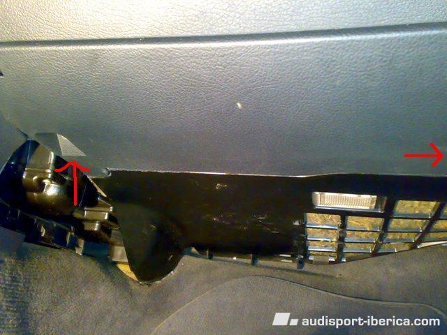

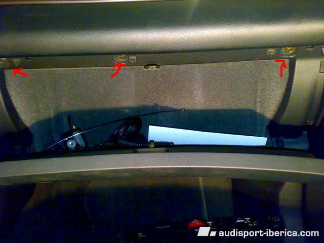

TRACKER_A6 Publicado 19 de Enero del 2009 Autor Denunciar Publicado 19 de Enero del 2009 bueno,pues a quitar la guantera. solo hay que quitar los 3 tornillos superiores y 2 inferiores. (este paso tal vez no sea necesario, pero para poder trastear es mucho mas comodo). esto son los inferiores, no me entraba el otro tornillo, pero os podeis hacer una idea. Responder

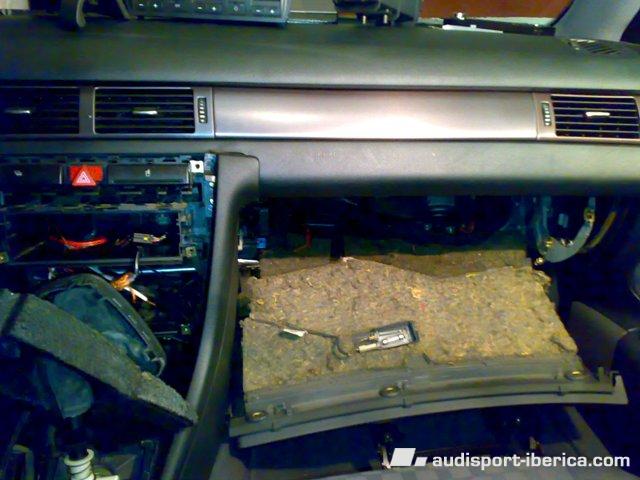

TRACKER_A6 Publicado 19 de Enero del 2009 Autor Denunciar Publicado 19 de Enero del 2009 como vereis cae sola y esto es lo que hay en la cara oculta de la guantera Responder
