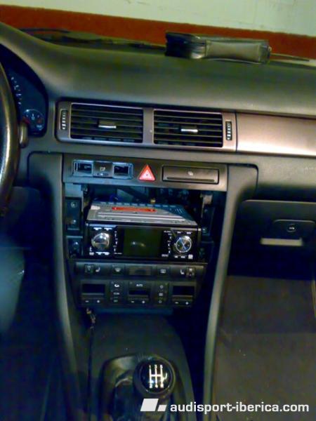

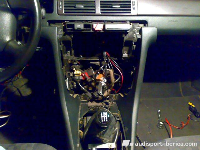

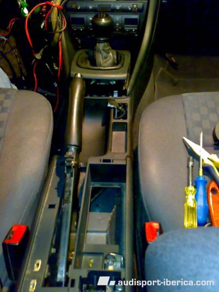

TRACKER_A6 Publicado 19 de Enero del 2009 Autor Denunciar Publicado 19 de Enero del 2009 OJO: empezar a desmontar desde aqui, si no soltais esto primero no os saldra nada. ....que hasta que yo lo he averiguado........... Responder

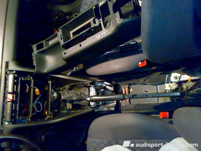

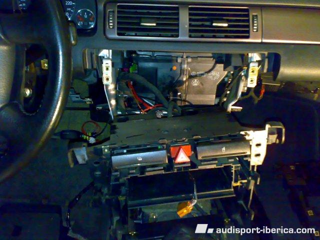

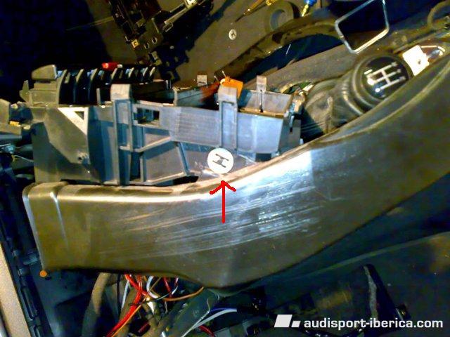

TRACKER_A6 Publicado 19 de Enero del 2009 Autor Denunciar Publicado 19 de Enero del 2009 soltando esta pestaña , sacas el tubo de ventilacion, tiene otra igual por el otro lado. Responder

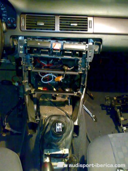

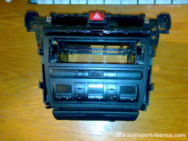

TRACKER_A6 Publicado 19 de Enero del 2009 Autor Denunciar Publicado 19 de Enero del 2009 quitamos el viejo y ponemos el nuevo. Responder

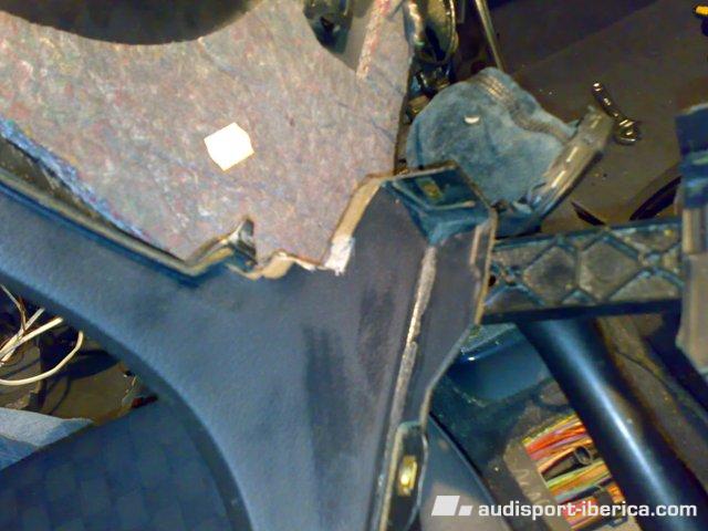

TRACKER_A6 Publicado 19 de Enero del 2009 Autor Denunciar Publicado 19 de Enero del 2009 Yo he tenido que cortar un trozo para que encajara bien, se nota lo recortado mas blanco a montar de nuevo. Responder

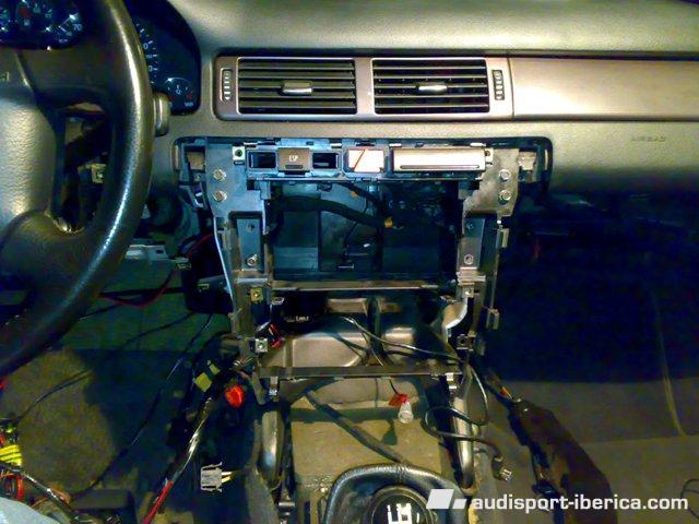

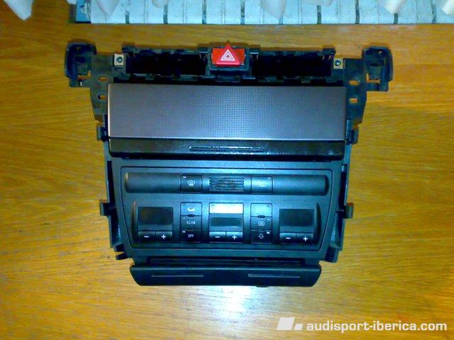

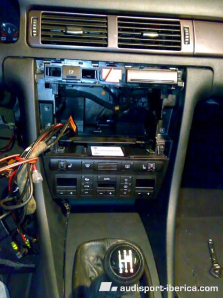

TRACKER_A6 Publicado 19 de Enero del 2009 Autor Denunciar Publicado 19 de Enero del 2009 a colocar el clima. y la tapa de la palanca de cambios y freno de mano. Responder

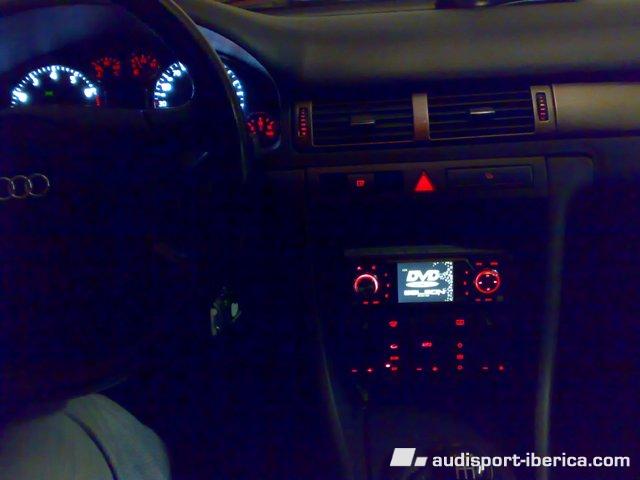

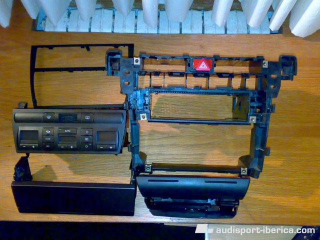

TRACKER_A6 Publicado 19 de Enero del 2009 Autor Denunciar Publicado 19 de Enero del 2009 por ahora no me ha llegado el navegador, asi que he puesto la radio vieja de mientras. aun me faltan el cenicero y las dos tapas de la botonera del ESP. Responder
TRACKER_A6 Publicado 19 de Enero del 2009 Autor Denunciar Publicado 19 de Enero del 2009 bueno todo esto solo me ha llebado toda la tarde, y sin saber como se suelta. con esta informacion tardareis un par de horas,,jeje aaaa, y no seais brutos como yo, que he acabado con varios arañazos y con medio destornillador en mi dedo gordo. esta es una tirita improvisada. y este es el 1din viejo. Responder
