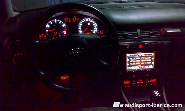

TRACKER_A6 Publicado 17 de Febrero del 2009 Autor Denunciar Publicado 17 de Febrero del 2009 Y puesto queda asi: a ver si reconoceis la chapitaaa donde deberia ir la de cuattro ,,,,y no es la de cuattro,,ijijjiji ya me llego el kit ASI P.D: siento no poder poner los detalles del anclado de la radio al coche, mas que nada es por seguridad. un saludo y a seguir ASI Responder
