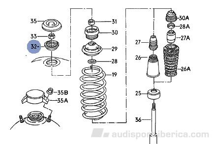

seresmi Publicado 31 de Octubre del 2008 Autor Denunciar Publicado 31 de Octubre del 2008 (editado) Holita. Me refiero a que la pieza Nº 32 no reposa sobre la carrocería como en el dibujo adjunto, si no que queda a unos dos centímetros; con lo que el amortiguador no queda "sujeto" a la carrocería. Como si faltase alguna pieza por dentro (debajo). Cuando pueda, haré unas fotos con el movil y las pondré. Saludos. Editado 31 de Octubre del 2008 por seresmi Responder

Rf20vT Publicado 2 de Noviembre del 2008 Denunciar Publicado 2 de Noviembre del 2008 Será que tienes las copelas vencidas, la pieza nº 30. En el Golf II me pasaba lo mismo, se van venciendo con el uso. Saludos Responder
RomuloTDI Publicado 2 de Noviembre del 2008 Denunciar Publicado 2 de Noviembre del 2008 Será que tienes las copelas vencidas, la pieza nº 30. En el Golf II me pasaba lo mismo, se van venciendo con el uso. Saludos Yo eso es malo??? caro?? peligroso??? Responder
Rf20vT Publicado 2 de Noviembre del 2008 Denunciar Publicado 2 de Noviembre del 2008 Hombre, peligroso no es, porque aunque reviente el rodamiento que llevan dentro, el amortiguador no se va a salir del sitio. Sería recomendable cambiarlas, no sé cuanto pueden valer, yo tengo un par que compré para el B5 en Alemania, y creo que habían valido 20 euros. Saludos Responder
RomuloTDI Publicado 2 de Noviembre del 2008 Denunciar Publicado 2 de Noviembre del 2008 Hombre, peligroso no es, porque aunque reviente el rodamiento que llevan dentro, el amortiguador no se va a salir del sitio. Sería recomendable cambiarlas, no sé cuanto pueden valer, yo tengo un par que compré para el B5 en Alemania, y creo que habían valido 20 euros. Saludos Ah!!! yo pensaba que era mas caro de cambiar, pues tra cosa mas a la lista. Es recmendabe cambiar las cazoletas de los rodamientos??? Responder
RomuloTDI Publicado 2 de Noviembre del 2008 Denunciar Publicado 2 de Noviembre del 2008 Es dificil cambiarlas??? Responder
Rf20vT Publicado 2 de Noviembre del 2008 Denunciar Publicado 2 de Noviembre del 2008 Es fácil, hay que soltar el amortiguador de la torreta, y la copela va unida al conjunto muelle-amortiguador. Hacen falta unos compresores de muelles para que no salga el muelle disparado. Saludos Responder
