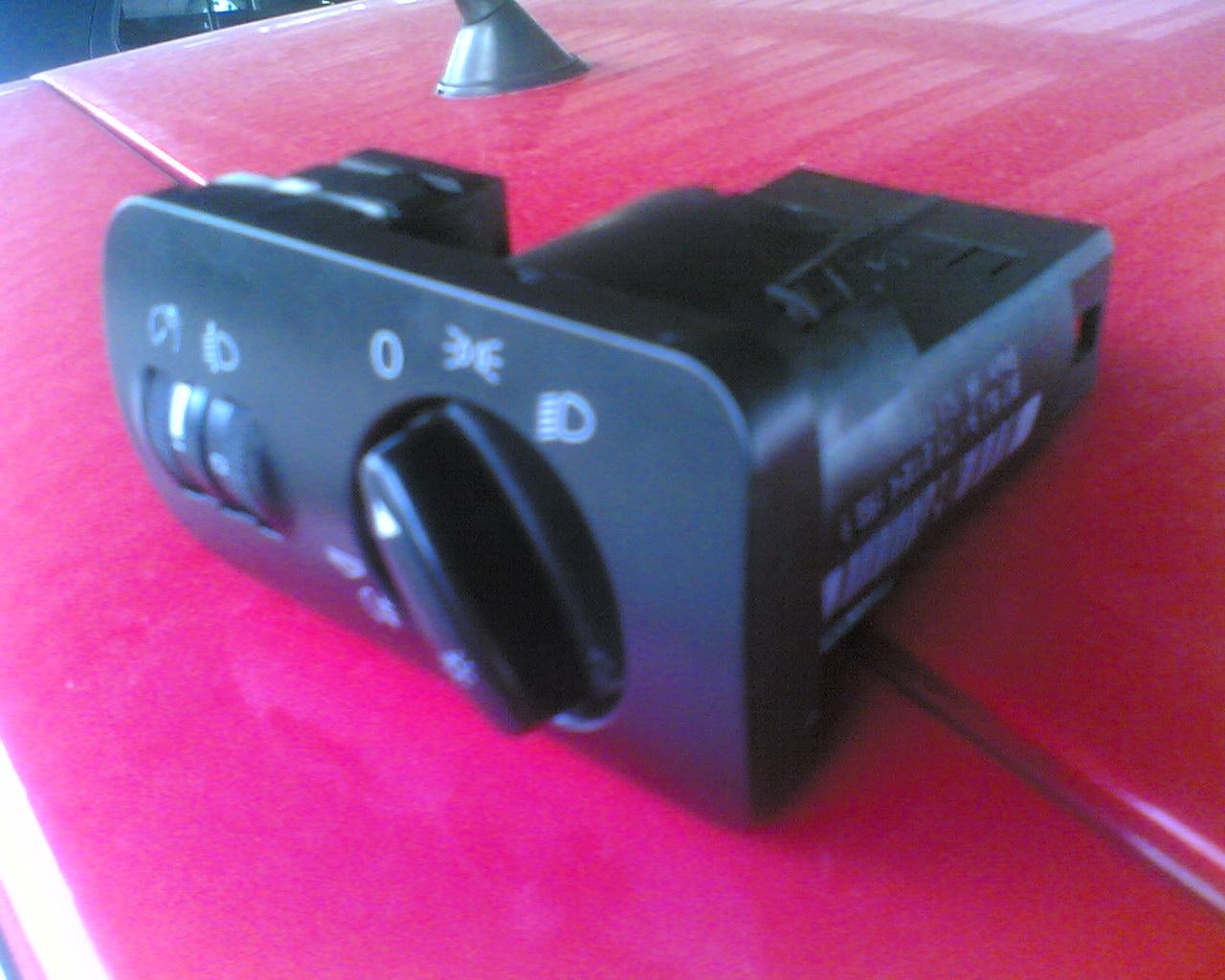

acadenato Publicado 17 de Agosto del 2006 Denunciar Publicado 17 de Agosto del 2006 Hola lingote, en mi caso he llegado a la conclusión de que es el mando. Me puedes decir referencia y precio orientativo?? El tuyo era como este?? Responder
Tinuco Publicado 26 de Agosto del 2006 Denunciar Publicado 26 de Agosto del 2006 Hola lingote, en mi caso he llegado a la conclusión de que es el mando. Me puedes decir referencia y precio orientativo?? El tuyo era como este?? Pues hace unos meses, unos 70€ en la Audi, si no recuerdo mal. Como ese pero sin ruleta de regulación, porque es para xenon Responder
Mark Publicado 27 de Agosto del 2006 Denunciar Publicado 27 de Agosto del 2006 Ojo con cambiar los mandos de un modelo a otro... El A4 B6 y el A4 B7, no llevan el mismo mando de luces. Cambian los pines 11 y 13. En el B6 el 11 es cruce y el 13 es libre, en el B7 el 13 es cruce y el 11 son matricula. Ojo con esto, que aunque el exterior sea identico... el 'recorrido' no es el mismo. Saludos. Responder
