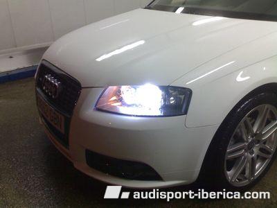

chichogti Publicado 4 de Noviembre del 2008 Denunciar Publicado 4 de Noviembre del 2008 Aqui os pongo una foto de mi perla blanca con el kit de Xenon Responder

DCC-rS6 Publicado 4 de Noviembre del 2008 Denunciar Publicado 4 de Noviembre del 2008 Aqui os pongo una foto de mi perla blanca con el kit de Xenon Aunque "ya" se vean muchos así, muy xulo ese blanquito y esos xénon.. qué envidia me da, por Diós! jeje! Ya nos contarás qué tal el día a día, posibles anomalías que vayas viendo o dándote cuenta y, ojalá que nunca, futuras y temidas averías. Saludos y a seguir disfrutando de tu coche! Responder
