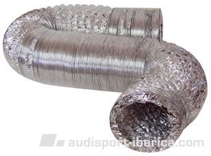

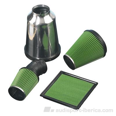

bocayna Publicado 7 de Noviembre del 2008 Denunciar Publicado 7 de Noviembre del 2008 Lo primero, para aislar el filtro del calor, deberías instalarle una campana como la de la foto. Para el tubo puedes utilizar los tubos flexibles que ves en la otra foto. Para canalizar el aire, puedes echar un vistazo en el post que te adjunto CANALIZACION DE AIRE Responder
Dan1eLuKu Publicado 8 de Noviembre del 2008 Autor Denunciar Publicado 8 de Noviembre del 2008 Lo primero, para aislar el filtro del calor, deberías instalarle una campana como la de la foto. Para el tubo puedes utilizar los tubos flexibles que ves en la otra foto. Para canalizar el aire, puedes echar un vistazo en el post que te adjunto CANALIZACION DE AIRE Oh q gran Post, muchas gracias tio, esta tarde ire a una tienda q me recomendaron para buscar tubos flexibles , a ver si encuentro alguno y subo imagenes al instalarlo. Un saludo Responder
