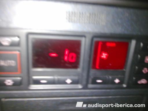

Esta semana me ha dado error de temperatura, ya q por ciudad me tardaba bastante en calentar y cuando iba por autovia al trabajo me marcaba segun el ordenador una temperatura casi irreal como podeis ver en la foto .
Entonces le cambiamos el sensor de temperatura y el termostato y vuelve a estar perfectamente.

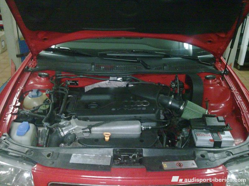

El coche lo llevo con filtro GREEN segun podeis ver en la segunda foto. Suena gnial y no da problemas de motor, pero sí de potencia ya que noto q anda menos q cuando le puse la reprogramación, le cuesta mas tirar en bajas y hay dias en los que según le de al coche... empuja de forma que me sorprende y otros en cambio noto q le falta algo de chicha y no tira como debería.
Alguien sabe a que puede ser debido? Os ha pasado alguna vez?

Estoy con lagarto, cuanto más frío sea el aire, más volumen, más potencia. Con el Green toma el aire caliente del motor.
Yo también creo que mejor el de serie, con toma exterior de aire fresco.
