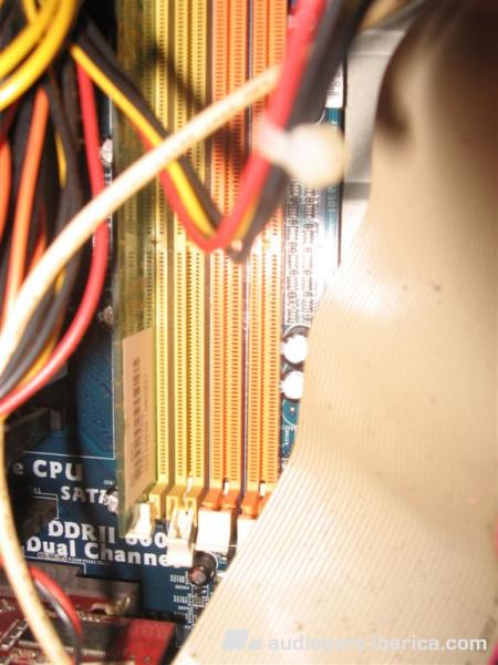

Rf20vT Publicado 1 de Noviembre del 2008 Denunciar Publicado 1 de Noviembre del 2008 Buenas tardes Bueno, pues el caso es que ahora mismo mi ordenador tiene una memoria DDR de 512, y tengo otra por casa, también de 512, que no le puse cuando monté la placa y procesador nuevos. Como me he decidido a formatear el ordenador, he pensado en meterle esta otra memoria a mayores, y ahi la cuestión... Tengo un disco duro de 80 gigas con 3 particiones, y evidentemente, sólo voy a formatear la partición C, donde está el sistema operativo. El tema es si tendré algún tipo de problema al meterle la memoria y formatear, y en qué ranura tengo que ponerla o si da igual (la placa tiene 3 ranuras amarillas, en una de las cuales está la memoria actual, y otras 2 naranjas) Gracias y un saludo Responder
ximo@6 Publicado 1 de Noviembre del 2008 Denunciar Publicado 1 de Noviembre del 2008 que placa es?, si no tiene dual channel, da igual en que lugar la pones, en los del mismo color, ¿los otros 512 son DDR tambien? sabes si son compatibles entre si los dos.. en un principio la memoria no afecta a que formatees o que hagas lo que quieras con los discos duros, puedes poner o quitar que no influye para nada en lo que hay grabado en los discos duros Responder
TTGasolina Publicado 1 de Noviembre del 2008 Denunciar Publicado 1 de Noviembre del 2008 Como te dice el compi ximo, la memoria RAM, no tiene nada que ver con las particiones que hagas en el disco ni con el formateo. Lo que si conseguiras, en el caso que sea compatible, doble velocidad, saludos Responder
Rf20vT Publicado 1 de Noviembre del 2008 Autor Denunciar Publicado 1 de Noviembre del 2008 Ok, muchas gracias a los 2... La placa si que es dual channel, y ambas memorias son DDR II... Lo que sigo teniendo duda es en el tema de las ranuras... Adjunto una foto que acabo de hacer: La otra memoria puedo ponerla donde me dé la gana, o tengo que ponerla en alguna ranura en concreto? Yo es que lo que sé de informática lo aprendí desmontando y fozando, jeje... Gracias y un saludo! Responder
Orenes-Sline Publicado 1 de Noviembre del 2008 Denunciar Publicado 1 de Noviembre del 2008 Pinchala al lado sin ningun problema,al ser DUAL CHANEL el ordenador la reconocera al instante lo unico que tendras que configurar los MHZ (latencias) en la BIOS supongo que te informe alguien mas entendido que yo,pero creo que los tiros van por ahi :ranting2: Salu2! Responder
LcTrC Publicado 1 de Noviembre del 2008 Denunciar Publicado 1 de Noviembre del 2008 (editado) Hola! Lo normal es que siendo Dual channel coloques la otra memoria en 1º slot naranja vacío. En realidad tienes dos pares de slots de memoria, los amarillos (canal 1 por ejemplo) y naranjas (canal 2). Coloca la memoria en los 1º slots de cada uno de los canales. Saludos. Editado 1 de Noviembre del 2008 por LcTrC Responder
jaime2 Publicado 2 de Noviembre del 2008 Denunciar Publicado 2 de Noviembre del 2008 Hola! como te han dicho, no tendrás problemas para que la placa o el sistema operativo reconozcan el nuevo módulo de memoria. Ten en cuenta que si van a diferentes velocidades, el conjunto funcionará a la velocidad menor, aunque aún así te compensará el cambio. Por otra parte para aprovechar el dual channel, tienes que insertar los módulos respetando los colores de las ranuras, 2 en los amarillos, o 2 en los naranjas. Suerte! Responder
