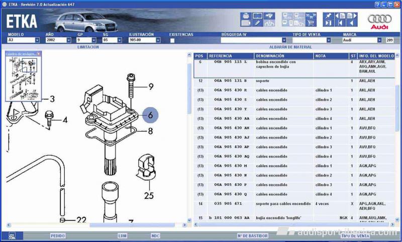

Es muy sencillo, simplemente quitas el conector con cuidado de no romper las pestañas, sueltas los dos tornillos que tiene y tidas de ella hacia arriba... no tiene mas...!!!
Te pongo una captura del ETKA, la referencia han cambiado la L final por la R, el precio con iva, 34,86€, imagino que habrá podido subir algo pero bueno...!!!
REF: 06B 905 115 R
