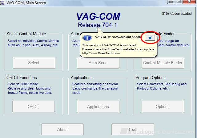

El caso es que como ya hay una nueva version, y se me olvido desactivar que comprobara actualizaciones, ha detectado que hay una nueva version te dice que si quieres instalarla, logicamente he puesto que no, pero el problema me viene, cuando al querer acceder el otro dia a un a3 8P, me saltaba un error, que estaba out of date y no me dejaba entrar en sitios como por ejemplo el panel de instrumentos, para resetear los interavalos de servicio...
Hay alguna forma de corregir esto?, ya he desinstalado e instalado de nuevo, previa limpieza del registro, pero no se...
Alguien me puede dar alguna solución??

Hola Xermy:
Supongo que te refieres al mensaje de "bocadillo" en color amarillo.. simplemente tienes que clickar la cruz y vuelve al estado original:
Espero haberte ayudado!
Saludos y V'ss
