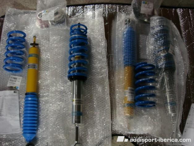

SERGIORV Publicado 4 de Noviembre del 2008 Denunciar Publicado 4 de Noviembre del 2008 Yo acabo de poner esto hoy mismo. y lo que e quitado es una suspension s.line completa con 90.000km pero estaba en buen huso todavia quiero decir que tengo los muelles s.line y amortiguadores s.line originales del A4 B6 en venta. Responder

SERGIORV Publicado 5 de Noviembre del 2008 Denunciar Publicado 5 de Noviembre del 2008 Bueno os dire que despues de rodar bastantes km hoy en todas las condiciones estoy en condiciones de deciros que comparar la s.line original con esta bilstein pss b14 es como comparar a dios con un gitano (con perdon) Estaba acostunbrado a la s-line y con esta es CREMAAAAAAAA lo dicho ni siquiera un punto de igualdad para poder comparar, el comportamiento del coche es completamente distinto parece que estreno coche por las sensaciones nuevas y deportivas que transmite, no es blanda ,es durita, pero va con una seguridad y aplomo que no puedo expresar con palabras. Un consejo el que pueda que la ponga que no se arrepentira, 1200 pavos tienen la culpa. SL2 :ranting2: Responder
