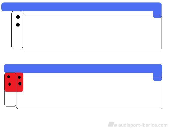

M_GORDON Publicado 7 de Noviembre del 2008 Denunciar Publicado 7 de Noviembre del 2008 Peo a ver, a lo mio JEJE, me sirve el IC con la tubería del ABY sí o no! Solo es más alto y hay que modificar soportes de la izquierda? Los manguitos y eso sirven, lo sé, pero y la tubería rígida de arriba? Responder
MarT2 Publicado 7 de Noviembre del 2008 Autor Denunciar Publicado 7 de Noviembre del 2008 Peo a ver, a lo mio JEJE, me sirve el IC con la tubería del ABY sí o no! Solo es más alto y hay que modificar soportes de la izquierda? Los manguitos y eso sirven, lo sé, pero y la tubería rígida de arriba? Lo que cambia de un IC a otro es la longitud! El del RS2 es unos 8 cm más largo, por eso has de coger una chapa y atornillarla a la traviesa, para atornillar el IC a la chapa. Ahora te pondré una imagen a ver si lo entiendes. El dibujo de arriba es el ABY de serie, y el de debajo, el del ABY con IC de RS2. Lo unico que hay que hacer es lo de la chapa (en rojo) para poder atornillar el IC a la traviesa. Perdonad por el dibujo, pero es que no es lo mio xD Responder

M_GORDON Publicado 7 de Noviembre del 2008 Denunciar Publicado 7 de Noviembre del 2008 Ironic mode on: Aritz, eso es mucho trabajo... yo creo que no vale la pena que lo montes. Dejalo estar que ya me lo quedo yo . S2!! NO NO!! La ñapa es más que factible Lo único es que el manguito de la salida del turbo se tendrá que llevar un poco para la izquierda, pero supongo que ira bien. PD: está bien reparado como para aguantar 2bares? Qué tenía? EL DIBUJO ESTA PERFECTO, LO HE ENTENDIDO A LA PRIMERA Responder
