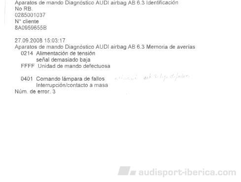

....el chaval que lo sacó no sabía exactamante que significaba el error.
Tengo la luz de Airbag encendida permanente desde que compré el coche de 2ª mano, y ahora quería ver que está fallando y arreglarlo.
Adjunto el report que me sacaron a ver si alguno con experiencia en el tema me sabe decir con seguridad por donde tirar, no me gustaría pedir que me borren el error sin saber si el airbag funciona o no.
gracias
J
Lo primero, que te borren el error. Puede ser que se haya quedado sin batería en algun momento, y queda registrado como avería. Si tienes algún problema con el airbag, se volverá a encender el testigo.
