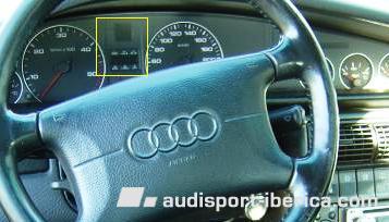

He encontrado en un desgüace el cuadro de mandos de un A6-C4 tdi que es más nuevo que el de mi coche.
En mi coche no existe el típico check que te dice "OK" cuando lo arrancas. Tampoco tengo el ordenador que te va indicando consumos, medias y demás.
El petrolero mío debe de ser la edición limitada "rancia". :clap1:
El mio, donde se supone debería tener la pantalla donde pone "OK, repostar,etc, etc" Tiene sólo las luces de anticongelante, aceite, repostar y frenos".
Mi pregunta es: :roll1:
Si yo sustituyo a pelo el cuadro de mandos antiguo por el moderno funcionaría el check?.. :roll1:
He visto que para que funcione el ordenador de medias, consumos y demás debo de hacer un briconsejo que me da algo de miedo.
Soy muy chapuzas.. :roll1: <_< Puede que si me meta a hacerle eso le acabe desmontando la culata!. :roll1:
Me conformaría con tener las esferas cromadas que son mucho más bonitas y me molaría tener el "OK" como antaño en el 90.. :roll1:
Os pongo unas fotillas para que os deis cuenta de lo que digo.

Nose como ira en este Audi pero imagino que necesitaras el cable VagTacho que es una especie de VagCom que actúa en el cuadro, con él podras averiguar cual es el "code" del nuevo cuadro para poder casarlo, bajar/subir kms, etc...El cable original cuesta mucha pasta, venden en ebay unos que son piratas y a la gente le funciona por unos 5 o 10 pavos. Para informarte más sobre el Vagtacho y de si el A6C4 lleva este sistema, etc..te invito a que te pases por el foro de vagclub.com. A lo mejor contactas con algún forero de cerca de tu zona con el vagtacho o en alguna kdd y te solucionan el problema. En teoría no tiene más complicación.

Yo lo intente poner en el coupe y no pude por que no tiene hecha la preinstalacion, al no ser que a agas tu. Asi que lo veo dificil. No te comas la cabeza, que es una tonteria.

Yo en su momento puse el brico de como ponerle el ordenador a un coupe que viniese con la preinstalación hecha, en tu caso siendo un 100 no se si variará algo o será igual, te pongo el enlace al brico por si no lo habias visto:
http://www.audisport-iberica.com/foro/inde...mp;hl=ordenador
En todo caso pienso casi seguro que en tu coche que no tiene el check, no tendras las conexiones necesarias y no podrás hacerlo, yo sinceramente no me arriesgaría.
