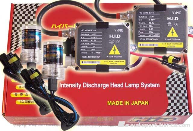

Audi A4 TDi Publicado 9 de Noviembre del 2008 Denunciar Publicado 9 de Noviembre del 2008 ahora mismo no lo se porque me lo regalo mi hija y ya no me acuerdo. Haber si cuando vaya al pueblo cojo la caja y te digo la marca. SALUDOS No hace falta esperar a que vaya al pueblo,jeje ya lo he encontrado por internet, el que tengo saludos Responder
