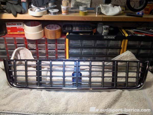

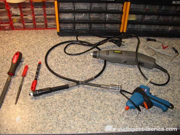

avant130 Publicado 9 de Noviembre del 2008 Denunciar Publicado 9 de Noviembre del 2008 Hola buenas, creo que somos más de uno que llevamos la rejilla central del S4 (b6), y le hemos colocado el añadido S-line.esta es una opción que puede interesar: Adaptación rejilla s4 al añadido s-line: Primero de todo, decir que el precio es un poco elevado; pues hay que comprar la rejilla original del s4 mas la orijinal del añadido, es decir unos 100 euros más de lo normal: -herramientas: Dremer o similar, limas, silicona caliente. -las dos rejillas: Responder

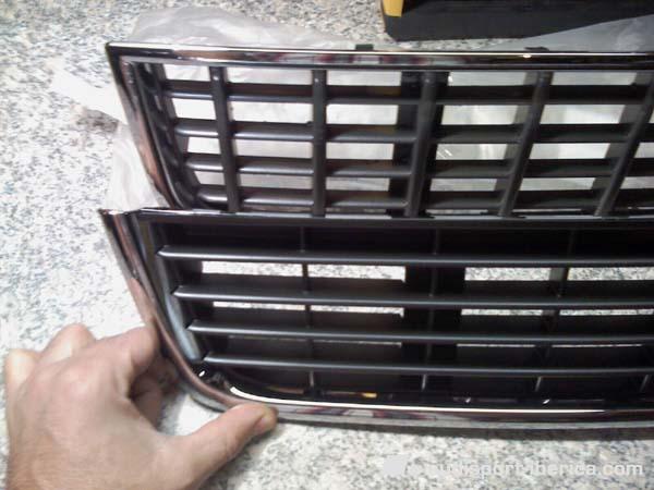

avant130 Publicado 9 de Noviembre del 2008 Autor Denunciar Publicado 9 de Noviembre del 2008 Bien empezamos por desmontar las dos carcasas: Responder

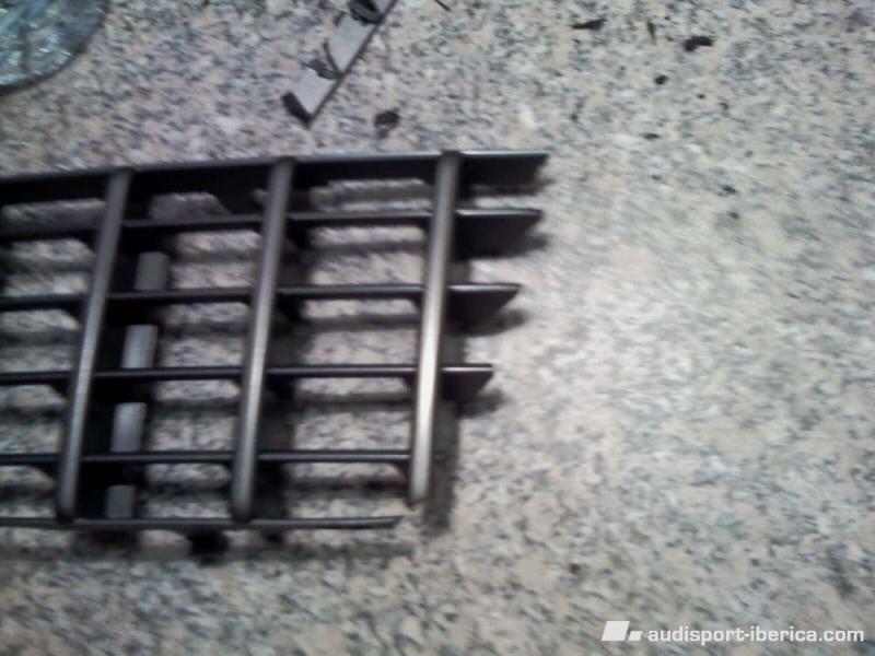

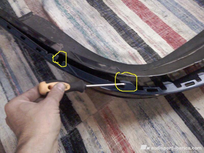

avant130 Publicado 9 de Noviembre del 2008 Autor Denunciar Publicado 9 de Noviembre del 2008 Seguidamente cogeremos la rejilla del s4 y con la dremer la ajustamos a la carcasa de la rejilla original s-line. con mucho cuidado y despacio . el resultado final aprox. asi: parte derecha Responder
avant130 Publicado 9 de Noviembre del 2008 Autor Denunciar Publicado 9 de Noviembre del 2008 Parte izquierda: Responder

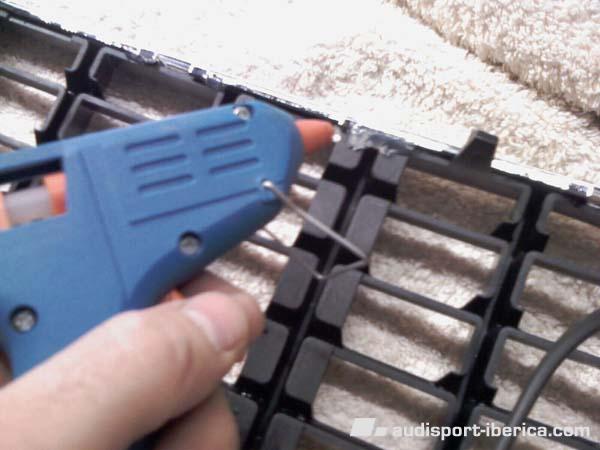

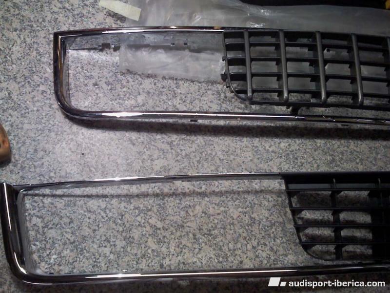

avant130 Publicado 9 de Noviembre del 2008 Autor Denunciar Publicado 9 de Noviembre del 2008 Una vez nos encaja perfectamete en la carcasa original, cortamos o limamos, las uñas superiores y inferiores: una vez hecho esto solo queda pegarla con silicona caliente por detrás: Responder

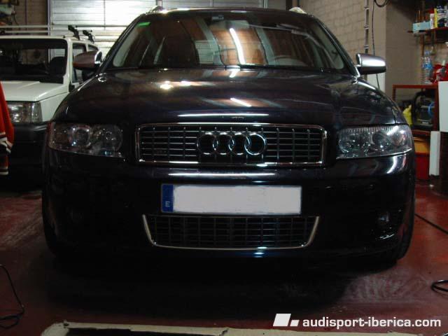

avant130 Publicado 9 de Noviembre del 2008 Autor Denunciar Publicado 9 de Noviembre del 2008 Resultado final: montada: Responder

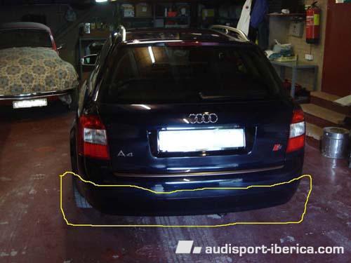

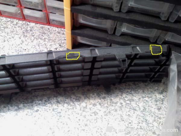

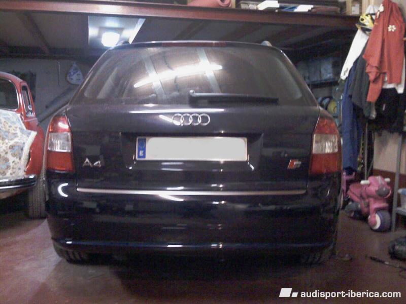

avant130 Publicado 9 de Noviembre del 2008 Autor Denunciar Publicado 9 de Noviembre del 2008 Aprovechando, pondremos unos detalles del añadido trasero: Como en el delantero , TAMPOCO, hay que desmontar el parachoques, hay que cortar unos pequeños detalles del añadido, que lo muestro en la foto;a derecha y a izquierda: Responder

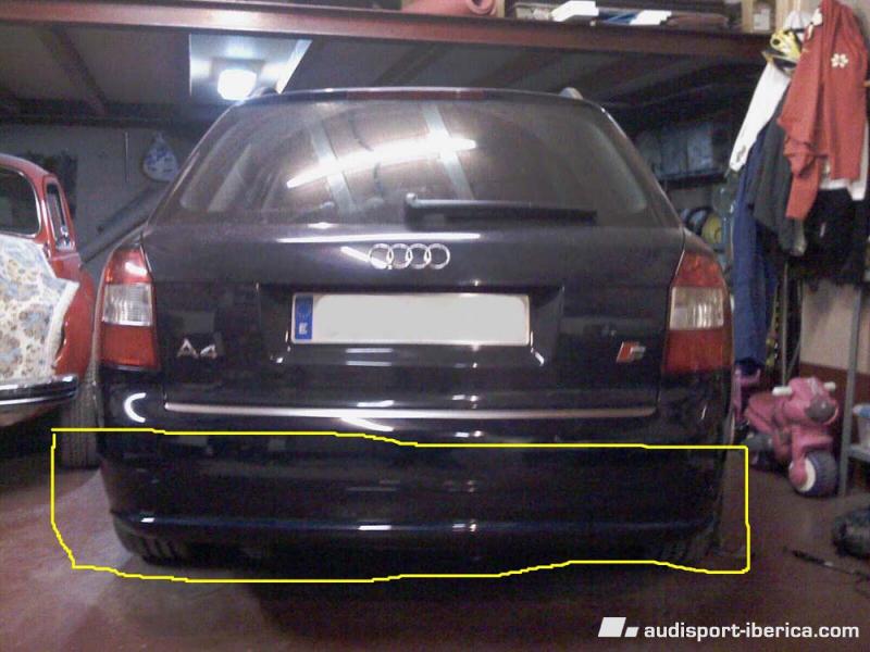

avant130 Publicado 9 de Noviembre del 2008 Autor Denunciar Publicado 9 de Noviembre del 2008 Resultado final de la trasera: Responder
Audi A4 TDi Publicado 9 de Noviembre del 2008 Denunciar Publicado 9 de Noviembre del 2008 una pregunta que es lo que le has echo detras exactamente? puede ser que por lo oscura que esta la foto no lo aprecies. SALUDOS Y MUY BUEN BRICO Responder
avant130 Publicado 9 de Noviembre del 2008 Autor Denunciar Publicado 9 de Noviembre del 2008 una pregunta que es lo que le has echo detras exactamente? puede ser que por lo oscura que esta la foto no lo aprecies. SALUDOS Y MUY BUEN BRICO Hola Audi A4 Tdi. el la foto no se aprecia mucho, pero se trata del añadido trasero s-line, es un poco mas bajo que el normal antes: después: Responder

Audi A4 TDi Publicado 9 de Noviembre del 2008 Denunciar Publicado 9 de Noviembre del 2008 (editado) una pregunta que es lo que le has echo detras exactamente? puede ser que por lo oscura que esta la foto no lo aprecies. SALUDOS Y MUY BUEN BRICO Hola Audi A4 Tdi. el la foto no se aprecia mucho, pero se trata del añadido trasero s-line, es un poco mas bajo que el normal antes: después: entonces lo que le has echo es ponerle el spoiler trasero del s-line como el que yo llevo? es que no me acabo de aclarar SALUDOS Editado 9 de Noviembre del 2008 por Audi A4 TDi Responder
avant130 Publicado 9 de Noviembre del 2008 Autor Denunciar Publicado 9 de Noviembre del 2008 una pregunta que es lo que le has echo detras exactamente? puede ser que por lo oscura que esta la foto no lo aprecies. SALUDOS Y MUY BUEN BRICO Hola Audi A4 Tdi. el la foto no se aprecia mucho, pero se trata del añadido trasero s-line, es un poco mas bajo que el normal antes: después: entonces lo que le has echo es ponerle el spoiler trasero del s-line como el que yo llevo? es que no me acabo de aclarar SALUDOS Si señor, ahora me he dado cuenta que tu también lo llevas. Lo que pasa es que tu le llamas spoiler, y yo le llamo añadido. SALUDOS !!! Responder
