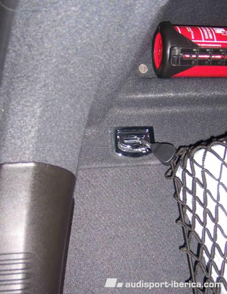

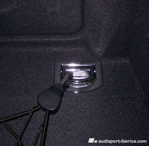

Kolari Publicado 9 de Noviembre del 2008 Denunciar Publicado 9 de Noviembre del 2008 Recientemente he adquirido un AUDI A6. Animado por cosas que he ido leyendo en el foro me he animado a hacer algunos añadidos. Por ejemplo: He integrado los mandos a distancia del garaje He aprovechado, también, ese momento para añadir la carga por USB Y ahora, estoy tratando de organizar el maletero, Es tan grande, que las cosas se pierden en él, con lo que primero coloqué el paraguas, con unas simples tiras de velcro. Luego, seguí por utilizar un hueco, añadiéndole unas sencillas cintas elásticas que pudieran sujetar lo que precise poner en ese hueco. Y finalmente, intento colocar una red de maletero, que no lleva, ni tampoco tiene los anclajes instalados. ¿Es posible añadir esos anclajes?. He comenzado por desmontar dos tuercas de plástico (los que están en la zona donde está ubicada la rueda de repuesto) para intentar retirar el plástico protector, pero retiradas esas tuercas no puedo retirar (pues no sé si puede forzarlo, o no, ni de qué manera) esa pieza grande de plástico para dejar libres los guarnecidos de los laterales del maletero, y ver que hay debajo del guarnecido. Si alguien me puede ayudar, lo agradecería. Buenas tardes: Aunque no tengas el "paquete maletero" con los asientos partidos y demás, los anclajes en el chasis vienen en todos por defecto de tal modo que con los "ojales" y sus "tornillos" mas una dremell y paciencia es muy fácil. Te adjunto las referencias en la foto así como su terminación. La red la cogí de un ford de casa pero te valdrá cualquiera. Te imaginarás que hay un antes y un después tras colocar la red ya que no oyes golpes de la carga en las curvas... No tines mas que levantar la moqueta por abajo con cuidado sin desmontar nada, calcular donde van los enganches, marcar, cortar la moqueta y atornillar el ojal. Responder
Kolari Publicado 9 de Noviembre del 2008 Denunciar Publicado 9 de Noviembre del 2008 Otra foto... Responder

Kolari Publicado 9 de Noviembre del 2008 Denunciar Publicado 9 de Noviembre del 2008 ¿Estás seguro que lo tiene instalado de serie?. He levantado un poco la moqueta, sin desmontar nada, como dices, pero me parece que no es así. Gracias. Yo diría que sí, el mío es de finales del 2007 pero venía sin asientos partidos, sin red en la trasera de los asientos ni en los pies del copiloto ni en el maletero. Al levantar un poco la moqueta se ven unos agujeros roscados embutidos en el chasis (forma parte de la chapa, no como un accesorio) que no creo que lleven unos sí y otros no. No parece que exista otra posiblidad, pero no obstante supongo que respetando las medidas originales (las podría tomar) con un taladoro y tornillos rosca chapa se conseguiría lo mismo ...igual es mucho suponer... Saludos. Responder
