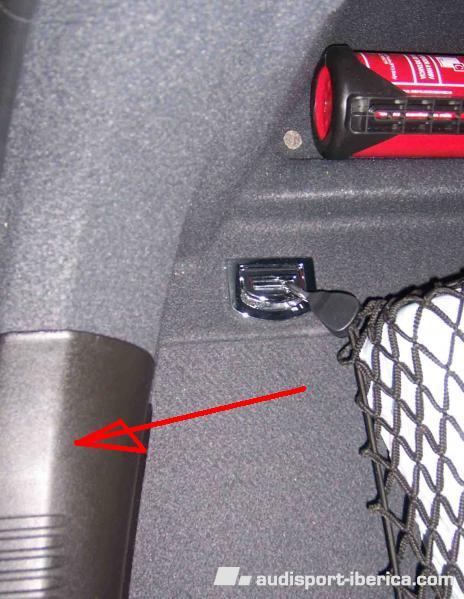

ramonremo Publicado 9 de Noviembre del 2008 Autor Denunciar Publicado 9 de Noviembre del 2008 (editado) contra dicho así parece supersencillo, no desmontante nada mas ?¿?¿ sólo eso... gracias de verdad... Miguelromerom: existe un post de un a4 familiar de donde tomé la idea, busqué bajo la moqueta y vi que si se podía. Echa un vistazo en este enlace y verás que es posible, me quedaba la duda de ser avant o no pero en mi berlina viene igual. http://www.audisport-iberica.com/foro/inde...howtopic=119852 Definitivamente, y comprobado, el mío, adquirido en octubre de 2008 no es así. Necesitaría ayuda para desmontar la pieza de plástico que señalo. ¿Alguien lo ha desmontado?. Gracias. Editado 9 de Noviembre del 2008 por ramonremo Responder

ARLONG Publicado 10 de Noviembre del 2008 Denunciar Publicado 10 de Noviembre del 2008 contra dicho así parece supersencillo, no desmontante nada mas ?¿?¿ sólo eso... gracias de verdad... Miguelromerom: existe un post de un a4 familiar de donde tomé la idea, busqué bajo la moqueta y vi que si se podía. Echa un vistazo en este enlace y verás que es posible, me quedaba la duda de ser avant o no pero en mi berlina viene igual. http://www.audisport-iberica.com/foro/inde...howtopic=119852 Definitivamente, y comprobado, el mío, adquirido en octubre de 2008 no es así. Necesitaría ayuda para desmontar la pieza de plástico que señalo. ¿Alguien lo ha desmontado?. Gracias. Hola compañero, es super sencillo, intentaré que se entienda bien: 1º Quitar la moqueta que tapa la rueda de repuesto. 2º Preferiblemente quitar la rueda. 3º Una vez la rueda fuera, te has de fijar que en la parte inferior (a la altura de donde debería estar la rueda) hay dos tuercas de plástico (una a cada lado, tirando hacia los extremos de la pieza), las quitas y listo. 4º Con las tuercas fuera, la pieza está enganchada con grapas, ASI que con cuidado tiraremos de la pieza hacia arriba y hacia adelante con cuidado para que se vayan soltando las grapas (empezando primero por un lateral, tiramos hacia el centro y por último continuamos al otro lateral). Espero te sirva de ayuda, yo por lo menos la he quitado ASI (y lo mejor de todo sin romper nada, je, je, je). Un saludo. Responder
