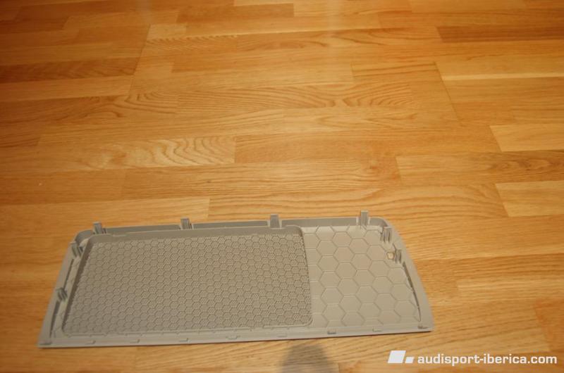

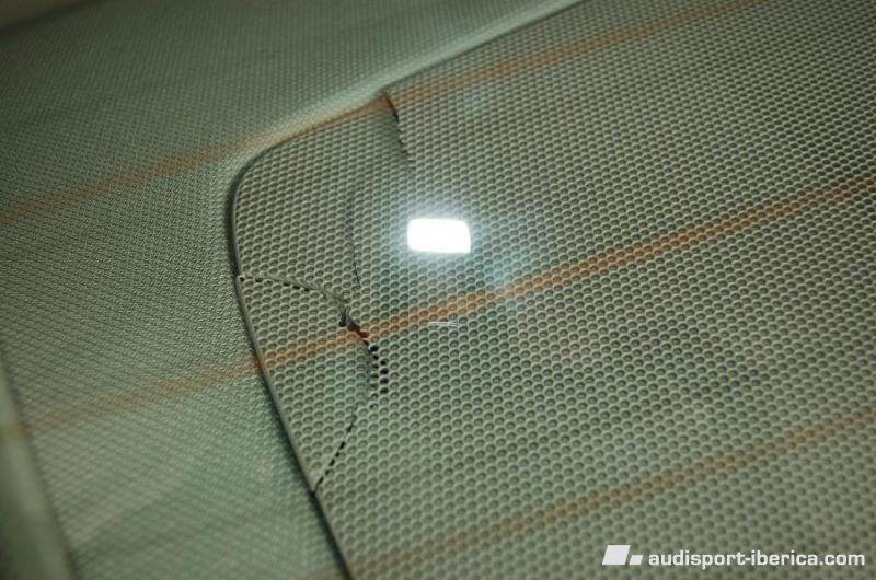

luisA4b8 Publicado 9 de Noviembre del 2008 Denunciar Compartir Publicado 9 de Noviembre del 2008 Hola,hoy me he puesto a investigar un poco lo de las vibraciones q tenemos los que llevamos AudiSoundSistem en el subwofer,he quitado la tapa que lleva encima de la bandeja trasera y cuando he ido a sacar la ultima grapa se me a partido un cachito, asique si me podeis decir la referencia y el precio os lo agradeceria. Me he estado fijando y creo q lo que suena es el propio altavoz por que no he visto nada q puediera estar suelto ni nada,luego pongo unas fotos para que veais como es lo que hay dentro.Un saludo Responder Enlace al comentario Compartir en otros sitios web More sharing options...

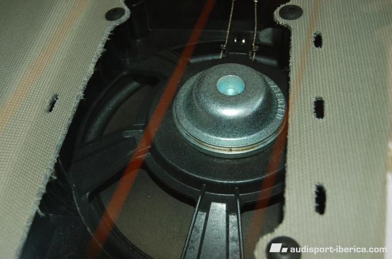

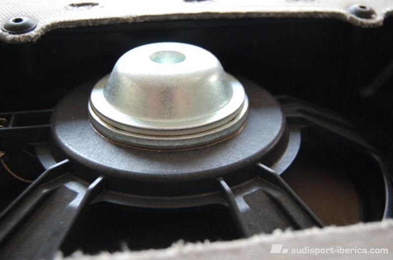

luisA4b8 Publicado 9 de Noviembre del 2008 Autor Denunciar Compartir Publicado 9 de Noviembre del 2008 Hola,ya que tenia todo desmontado me he puesto a mirar bien de donde provenia la molesta vibracion y al final he dado con ella,se produce por que hay dos cablecitos q dan la corriente al subwofer q pasan rozandole,entonces cuando la musica es mas grave de lo normal produce mas ondas y estos cablecitos se mueven y suenan,primero le he puesto una brida muy pequeñay los he rodeado a los dos y e tensado sujetandolos en un plastico q tiene justo encima y cuando he ido a probar la musica sonaba 10 veces mas,era como la cuerda de una guitarra,la he quitado por que eso no valia y los he cubierto de cinta aislante el tramo que pasa erca del subwofer y se me a quitado la vibracion por completo,ahora hay que investigar como quitar la tapa sin reventarla.Un saludo Estos dos cablecitos son: Responder Enlace al comentario Compartir en otros sitios web More sharing options...

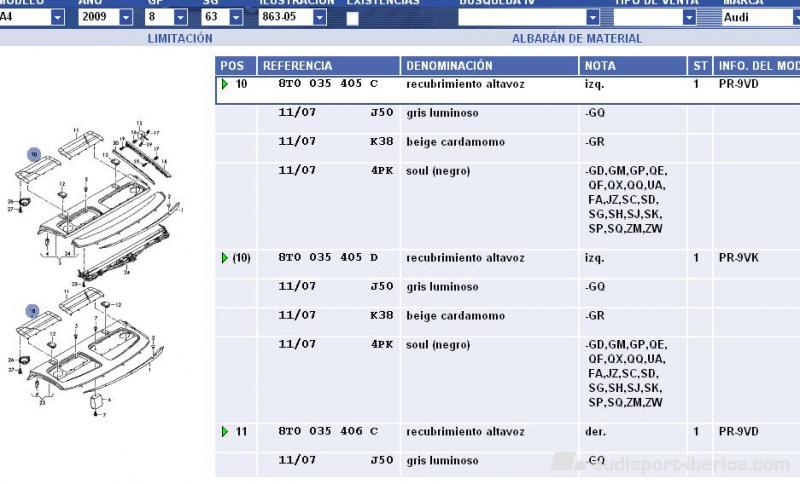

javiii Publicado 9 de Noviembre del 2008 Denunciar Compartir Publicado 9 de Noviembre del 2008 (editado) Aquí va mi granito de arena: Si te fijas hay dos referencias, la que que acaba en C pone que es para "altavoces activos" y la que acaba en D es para "paquete de sonido 1". El "paquete de sonido 1" debe ser el B&O, porque he mirado las referencias de los altavoces y estos son más caros, así que yo creo que te haría falta la referencia acabada en C acompañada de las tres ultimas letras del color de tu interior. Sobre precios aqui me marca 7€ con IVA un saludo Editado 9 de Noviembre del 2008 por javiii Responder Enlace al comentario Compartir en otros sitios web More sharing options...

luisA4b8 Publicado 10 de Noviembre del 2008 Autor Denunciar Compartir Publicado 10 de Noviembre del 2008 Buenas,pues el problema es ese,que no me ayude de nada mas que mis manos,soy un impaciente y me lie a tirar hasta que se rompio,la verdad es que lleva muchas grapas y en la zona donde se me rompio lleva una grapa detras de la otra.Luego hago unas fotos de la tapa por debajo para que lo veais. Ya tengo la tapa pedida,todos los datos que me dio javii eran correctos asiq muchas gracias compañero!!Un saludo Responder Enlace al comentario Compartir en otros sitios web More sharing options...
_perico_ Publicado 10 de Noviembre del 2008 Denunciar Compartir Publicado 10 de Noviembre del 2008 luis, yo he conseguido quitar la tapa sin romperla jejeje. Si lo haces con calma y suavecito no le pasa nada a la tapa. Pero me he fijado y esos cables no tienen nada que ver.He puesto los bajos a tope y se va la vibración de rozamiento con los cables, pero la de la bandeja persiste. He buscado un poco y he encontrado que tiene como unos pequeños muelles que sujetan el aparato, pero no estoy seguro. A ti te ha desaparecido totalmente la vibración de la bandeja?? es que me resulta extraño ya que esos cables no tocan para nada la bandeja. S2! Responder Enlace al comentario Compartir en otros sitios web More sharing options...

luisA4b8 Publicado 10 de Noviembre del 2008 Autor Denunciar Compartir Publicado 10 de Noviembre del 2008 Pues si que se me han quitado un 80% practicamente,antes una cancion en la que escuchaba la vibracion con los graves en el centro ahora la puedo escuchar casi con el ecualizador a tope y no se escucha,yo en las puertas y eso no he notado nada la verdad.De todas formas aver si lo puede comprobar alguien mas aver si por casualidad he tocado o movido otra cosa sin darme cuenta y yo estoy convencido de que son los cablecitos. Weno _perico_ ya puedes ir explicando como lo has conseguido jeje que no quiero romper ninguna mas!! Esta es la foto de la tapa por el interior Responder Enlace al comentario Compartir en otros sitios web More sharing options...
