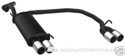

joseluis__79 Publicado 25 de Noviembre del 2008 Denunciar Publicado 25 de Noviembre del 2008 si,mi amigo no pudo poner 2 silenciosos,tuvo que hacer algo como tu dibujo,del silencioso izquierdo le sacaron otro tubo a la derecha con las 2 terminales,entonces supuestamente le sale más humo por la izquierda y algo menos por la derecha,pero como el humo no se veia ya que no hacia frio no se hasta que punto salia por la derecha,pero algo de calor salia,ahora,esteticamente quedaba igual al s5. Responder

Kaste Publicado 17 de Enero del 2009 Denunciar Publicado 17 de Enero del 2009 Buenas a todos!!! Hablando de este tema os cuento lo que yo tengo pedido. La semana pasada pedí mi A5 3.0TDI Quattro con paquete s-line. Antes de realizar el pedido y como condicionante para ello estuve hablando con mi comercial y con el jefe de taller de Audi para hacerle las modificaciones que comentais en el coche para que cuando me lo den ya esté con todo esto puesto, era condicioante para pedir el coche en ese concesionario. Si no se hace así muchos pasan pq lo que quieren son vender coches y no hacer estas cosas ya que nos les reporta ningún beneficio. No hay ningún problema para los de 6 cilindros (para los de cuatro no lo se) ya que se puede poner los escapes del S5. Para ello hay que cambiar el difusor trasero y poner el del S5, sin el paquete s-line no se puede ya que no tienen las mismas medidas, tienes que cabiar el paragolpes entero trasero (este no es mi caso pq tengo s-line). Después se desponta el sistema "entero" de escapes (izquierda y derecha)s le pones los escapes del S5 soldando por la parte de dentro a una especie de caja que hay. Para sujetar los mismos se necesitan dos abrazaderas. Y en una hora ya está. Paso a detallaros las referencias y el precio de los recambios: -Escape Derecho S5: 8K0253609Q 299,46 + IVA -Escape Izquierdo S5: 8K0253609P 299,46 + IVA -Abrazadera ( 2 ): 1K0253141N 15,71 + IVA -Difusor Trasero: 8T0807521B1RR 46,06 + IVA -Cromado Difusor: Trasero 8T08077912ZZ 77,66 + IVA. Espero seros de ayuda, ya pondré fotos cuando lo tenga (además también le voy a cambiar la parrilla y su bajo, y las carcasas de aluminio, todo en Audi). Un saludo. Responder
