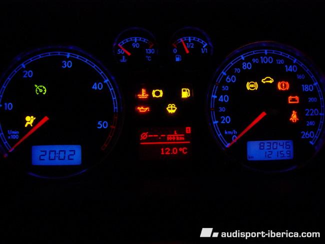

Freestylero Publicado 12 de Noviembre del 2008 Autor Denunciar Publicado 12 de Noviembre del 2008 pense salia el icono en el tacometro verde que he visto en los golf por ejemplo que es un circulo y una raya q indica como una velocidad fija entonces sabes que lo llevas puesto porque el coche va solo pero ningun icono te lo dice? Responder
Freestylero Publicado 12 de Noviembre del 2008 Autor Denunciar Publicado 12 de Noviembre del 2008 entonces lo del icono verde se ve en el lado izquierdo en este golf en nuestro A3 8L nada Responder
lagartoalb Publicado 12 de Noviembre del 2008 Denunciar Publicado 12 de Noviembre del 2008 Pues no se los que lleven de serie tal vez, pero desde luego los que se lo hemos puesto despues seguro que no. A lo mejor hay alguna manera de activarlo, puesto que en nuestros cuadros tambien tenemos ese simbolo, (al trasluz se ve) Si alguien sabe algo mas de esto que lo comente Responder
Freestylero Publicado 12 de Noviembre del 2008 Autor Denunciar Publicado 12 de Noviembre del 2008 a lo mejor es codificar algo con el vag para q te salga como cuando para q te salga la informacion del la radio en el FIS si alguien sabe o alguien que lo tenga puesto le sale el icono, si esta en el cuadro que eso yo no lo he mirado deberia encenderse al hacer la instalacion bien del cableado,no? Responder
lagartoalb Publicado 12 de Noviembre del 2008 Denunciar Publicado 12 de Noviembre del 2008 (editado) Bueno pues olfateando por otros foros: -Que en el cuadro este serigrafiado el testigo del tempomat no significa que se ilumine, de echo puede ni tener el led correspondiente por costes de produccion -Para comprobar si hay led hay que hacer un pinout. -Si no lo tiene y lo soldamos sigue sin encenderse. -En principio no hay ninguna opcion de habilitacion mediante vagcom conocida Una vez sepamos si hay led habria que hacer un apaño para que se encendiera al activar el tempomat. Sigo investigando... Editado 12 de Noviembre del 2008 por lagartoalb Responder
Freestylero Publicado 12 de Noviembre del 2008 Autor Denunciar Publicado 12 de Noviembre del 2008 ERES NUN CRACK lagarto a ver si lo encontramos esta tarde que cojo el coche mirare al trasluz a ver si veo ese icono no hay una manera de q se encienda todo el cuadro para q sepas q tienes todos los testigos bien yo hasta hace un año nunc ase me habia encendido lo de ponerme los cinturones al arrancar y cuando lo lleve para me codificaran la radio con el fis, deberian hacerme algo q desde entonces si se enciende ese testigo Responder
davidcsbn Publicado 12 de Noviembre del 2008 Denunciar Publicado 12 de Noviembre del 2008 ERES NUN CRACK lagartoa ver si lo encontramos esta tarde que cojo el coche mirare al trasluz a ver si veo ese icono no hay una manera de q se encienda todo el cuadro para q sepas q tienes todos los testigos bien yo hasta hace un año nunc ase me habia encendido lo de ponerme los cinturones al arrancar y cuando lo lleve para me codificaran la radio con el fis, deberian hacerme algo q desde entonces si se enciende ese testigo Nuestros coches no tienen este icono, para encender todos los iconos se necesita vag com, se puede hacer en diagnostico de actuadores del cuadro. S2 Responder
