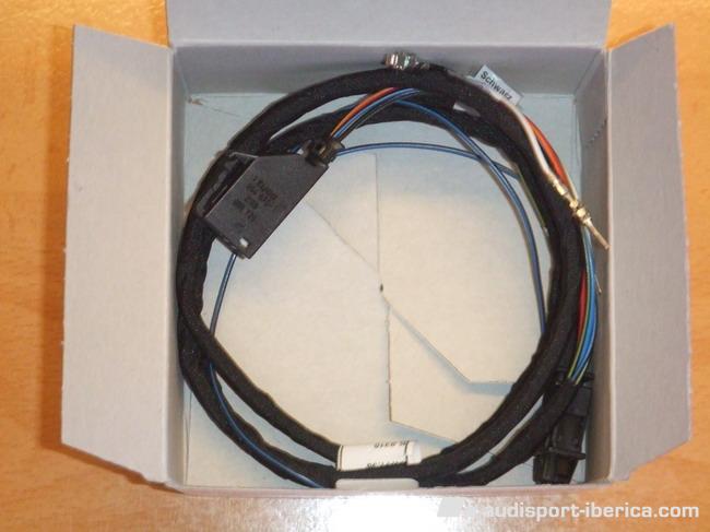

Freestylero Publicado 13 de Noviembre del 2008 Autor Denunciar Publicado 13 de Noviembre del 2008 entonces con el cablaeado que trae el kit esta solucionado, no hay q hacer mas peripecias?? que gaans tengo...jeje una pregunta queroseno cuando le das al + o al - a que intervaloses sube o baja por ejemplo si voy a 100km/h fijado con el tempomat y le das un toque al + en cuanto se pone va por ejemplo de 5 en 5km/h?? o algo asi Responder
- Publicado 13 de Noviembre del 2008 Denunciar Publicado 13 de Noviembre del 2008 En qué concesionario lo has encargado?? yo encargue el cable en majadahonda y me contestaron a la semana diciendome que el cable estaba descatalogado, asi que lo tengo montado todo menos el cable. Responder
Freestylero Publicado 13 de Noviembre del 2008 Autor Denunciar Publicado 13 de Noviembre del 2008 Sealco alcorcon el kit completo:manual, maneta y cableado Responder
Freestylero Publicado 13 de Noviembre del 2008 Autor Denunciar Publicado 13 de Noviembre del 2008 si quieres la referencia del cableado: Responder
- Publicado 13 de Noviembre del 2008 Denunciar Publicado 13 de Noviembre del 2008 si quieres la referencia del cableado: Esa es la referencia solo del cable gordo? el que tiene el conector? Responder
Freestylero Publicado 13 de Noviembre del 2008 Autor Denunciar Publicado 13 de Noviembre del 2008 esta viene dentro de esa caja Responder

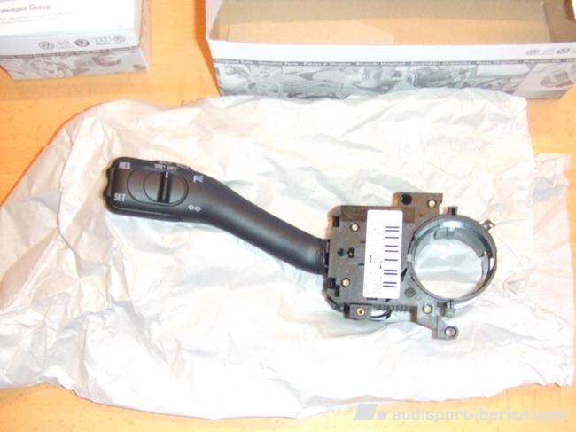

Freestylero Publicado 13 de Noviembre del 2008 Autor Denunciar Publicado 13 de Noviembre del 2008 y una fotito Responder
