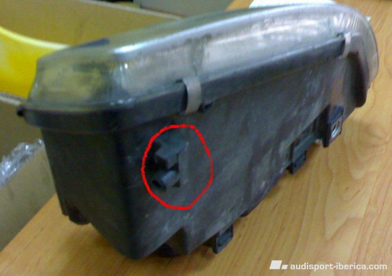

muhippie Publicado 24 de Noviembre del 2008 Autor Denunciar Compartir Publicado 24 de Noviembre del 2008 Adjunto las fotos,.... motorcillo de las luces Responder Enlace al comentario Compartir en otros sitios web More sharing options...

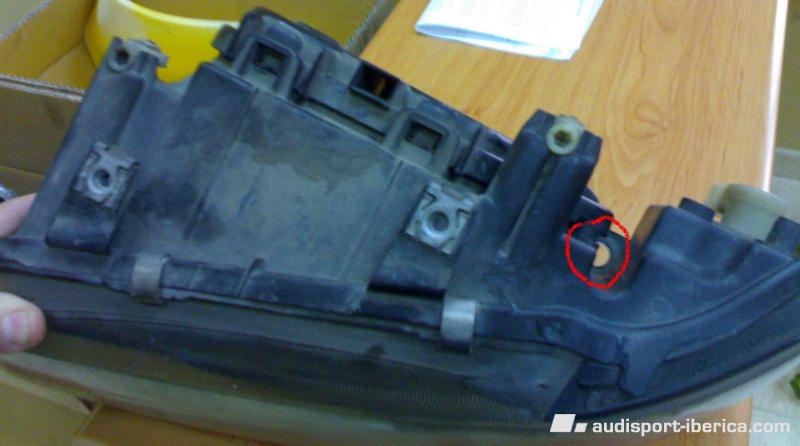

muhippie Publicado 24 de Noviembre del 2008 Autor Denunciar Compartir Publicado 24 de Noviembre del 2008 protuberancia - pasador Responder Enlace al comentario Compartir en otros sitios web More sharing options...
AvrO Publicado 24 de Noviembre del 2008 Denunciar Compartir Publicado 24 de Noviembre del 2008 Adjunto las fotos,.... motorcillo de las luces esa es la maldita pieza q busco.... buena foto Responder Enlace al comentario Compartir en otros sitios web More sharing options...
muhippie Publicado 24 de Noviembre del 2008 Autor Denunciar Compartir Publicado 24 de Noviembre del 2008 Tornillo inferior Responder Enlace al comentario Compartir en otros sitios web More sharing options...

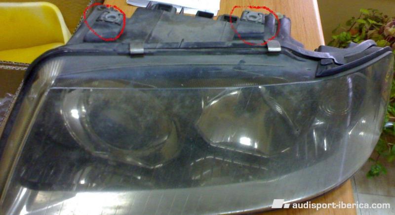

muhippie Publicado 24 de Noviembre del 2008 Autor Denunciar Compartir Publicado 24 de Noviembre del 2008 tornillos superiores Responder Enlace al comentario Compartir en otros sitios web More sharing options...
muhippie Publicado 24 de Noviembre del 2008 Autor Denunciar Compartir Publicado 24 de Noviembre del 2008 Suerte, es un ratito,.... Estos faros llevaban puestos 270.000 Km...... El resto del coche tb es original, salvo amotiguadores, discos, pastillas, distribución,.... lo normal... Y va de lujo. Responder Enlace al comentario Compartir en otros sitios web More sharing options...
