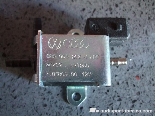

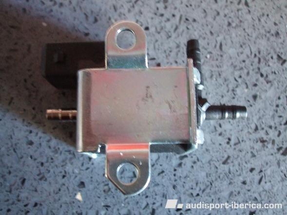

kalemt Publicado 13 de Noviembre del 2008 Autor Denunciar Compartir Publicado 13 de Noviembre del 2008 amigos conocedores del tema ..... resulta ke encarge la electrovalvula n75j en la audi me llego hoy mismo por la mañana lo cual por cuestiones lavorales no puedo ir a por ella ... entoces mande a primo con lo cual le dieron esta electrovalvula ke no tiene nada ke ver con la ke yo tengo...pongo unas fotos y eso ke lo dije bien clarito pero vosotros direis :pero yo kreo ke notiene nada ke ver,ademas en la factura me pone ref 026906283J denominacion valvula 40 precio con iva 61,10 contarme algo xfavor porke tengo 48 hora en el supuesto caso de devolucion muchas gracias como siempre de antemano Responder Enlace al comentario Compartir en otros sitios web More sharing options...

jomadi Publicado 13 de Noviembre del 2008 Denunciar Compartir Publicado 13 de Noviembre del 2008 (editado) Si hubieras ojeado el enlace que te puse, es posible que te sacara de tu duda. La ref de la "J" es: 034-906-283-J: Montada en los S2 y Urquattro. No es una pieza de origende TT 8N, por lo tanto, no se puede pedir como pieza de TT, ya que en su base de datos no aparece dentro de piezas del TT s2 Editado 13 de Noviembre del 2008 por jomadi Responder Enlace al comentario Compartir en otros sitios web More sharing options...
kalemt Publicado 13 de Noviembre del 2008 Autor Denunciar Compartir Publicado 13 de Noviembre del 2008 entoces esta elctrovalvula no me vale...aver si acierto con la fotos para ke la eches un vistacillo ...porke se ke si es del tt Responder Enlace al comentario Compartir en otros sitios web More sharing options...
kalemt Publicado 13 de Noviembre del 2008 Autor Denunciar Compartir Publicado 13 de Noviembre del 2008 otra foto mas: Responder Enlace al comentario Compartir en otros sitios web More sharing options...
kalemt Publicado 13 de Noviembre del 2008 Autor Denunciar Compartir Publicado 13 de Noviembre del 2008 y la ultimaaa de todas maneras me valdria: Responder Enlace al comentario Compartir en otros sitios web More sharing options...
jomadi Publicado 13 de Noviembre del 2008 Denunciar Compartir Publicado 13 de Noviembre del 2008 La factura que pone? es una valvula, pero hay tantas diferentes.... la n75J es esta: s2 Responder Enlace al comentario Compartir en otros sitios web More sharing options...
