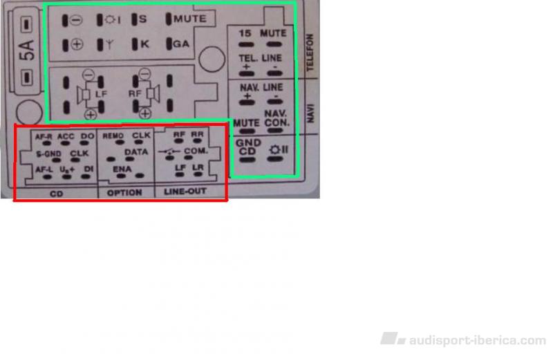

joseant Publicado 11 de Noviembre del 2008 Denunciar Publicado 11 de Noviembre del 2008 Hola, que alguien me corrija si estoy equivocado, pero me parece que para conectar un Xcarlink a la radio Concert II sólo es necesario sacar el conector que en la foto remarco en rojo, por lo tanto todos los demás conectores no es necesario sacarlos, de ésta forma al no desconectarlo de la corriente en ningún momento me debería pedir el código de seguridad, ¿no?, es que no encuentro el dichoso código y no estoy dispuesto a pasar por caja en Audi. Espero vuestras respuestas. Saludos. Responder

Alkemy Publicado 11 de Noviembre del 2008 Denunciar Publicado 11 de Noviembre del 2008 No necesitas quitar el conector de alimentación, ya que son conectores independientes. S2 Responder
jcms Publicado 11 de Noviembre del 2008 Denunciar Publicado 11 de Noviembre del 2008 Hola en principio no pasa nada si lo sacas sin el contacto puesto, pero como te dicen el de corriente no hace falta sacarlo para nada. Ya comentaras que tal va por que estoy por comprar uno y ponerlo. Saludos Responder

joseant Publicado 15 de Noviembre del 2008 Autor Denunciar Publicado 15 de Noviembre del 2008 yo estoy a punto de que me venga el xcarlink y lo voy a instalar, como te ha ido al sacar ese conector, lo has sacado con el contacto dado o no hace falta(me imagino que no). cuenta como te ha ido. Bueno, ya lo he instalado, no es necesario sacar el conector de la corriente de la concert, ya que son independientes, por lo que no es necesario disponer del codigo de seguridad, simplemente hay que sacar el conector que en la foto remarqué en color rojo e instalar el xcarlink, que porcierto suena de maravilla (parece el cd), y además he de decir que por lo menos el que yo he instalado sí que tiene avance y retroceso rápido dentro de una misma canción . Si teneis alguna duda comentármelo. Saludos a todos. Responder
