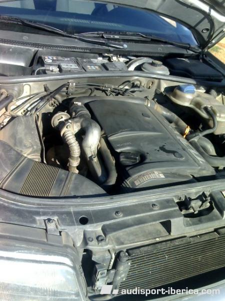

El paciente, pues una Audi A4 B5 del 97 con motor AFN (110 CV TDI) del forero rsopenat

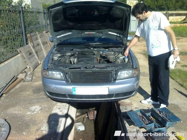

Decir que actualmente llevaba aceite mineral 15w40. Ahora le pondremos el famoso 5w40. La operacion es sencilla:
- El motor debe de estar caliente

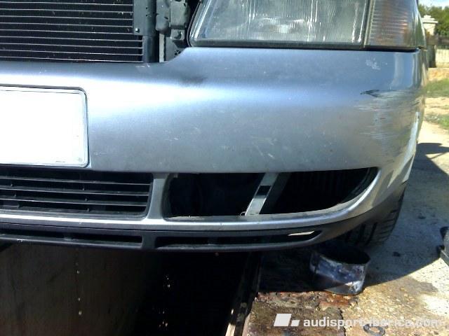

- Quitamos las cubiertas que protegen el motor por la parte de abajo del coche. Ojo, tambien llevan tornillos por la parte del guardabarros.
Procedemos quitar las dos cubiertas puesto que la nos hara falta (sobre todo para sacar el filtro de aceite ya que es mas facil)

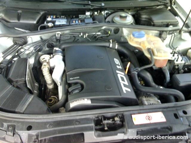

- Una vez hecho esto, quitamos el tapon de llenado del aceite y procedemos a desenroscar el filtro de aceite mediante una llave especifica
para ello (compra en cualquier hipermercado tipo carrefour). Una vez que vemos que se desenrosca procederemos a vaciar el aceite del carter

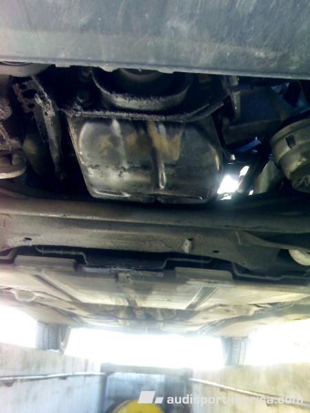

- Para vaciar el aceite del carter, tan solo deberemos quitar el tornillo que se encuentra en el. La llave es una llave "normal" de 17" si no
recuerdo mal) se desafloja poco a poco hasta quitarla del todo. OJO, tener cuidado con el aceite que quema!!! estaros preparados con el
cubilete para no derramar ni gota
- Se deja un rato hasta que deje de caer. Despues a atornillar de nuevo el tornillo. En este caso colocamos la arandela que previamente

- Ahora procedemos a quitar el filtro de aceite y sustiuirlo por otro. En coches con unos añitos es recomendable cambiarlo cada cambio de
aceite (aunque aqui gustos a colores). Es facil, se desenrosca y se sustituye por el nuevo. Poner un poco de aceite por la junta de este
y por el agujero donde va el tornillo. Atencion, debemos apretar el filtro con la mano y sin matarnos ha hacer fuerza.

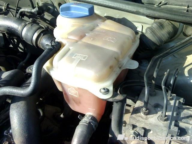

- Abrimos el tapon del vaso de expansion

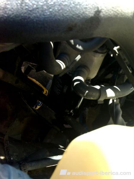

- Quitamos las rejillas inferiores lateral de la parte del conductor. Se quita mediante el metodo del tiron.
- Observaremos que justo en la parte izquierda (si miramos el coche de frente) tendremos una especie de "llave", como un grifo vamos.
Debermos abrirla ... ¿Como? lo que se me ocurrio a mi, es coger una llave de 8" y mediante una llave de pato hacerla girar, pero vamos que
cada uno haga lo que pueda por que esta bastante dificil de girar. Segun el elsawin habria que quitar el parachoques pero nosotros no
pudimos (que aunque es una operacion bastante sencilla en este modelo, los torinillos de sujecion al chasis delantero fueron imposibles de
aflojar).
- Si no queremos poner pringado de agua todo, deberemos de poner un tubito justo en la boquilla de salida y llevarlo hacia algun recipiente.
- Decir que el proceso es lento ....
- Nosotros a su vez, aprovechamos para limpiar el vaso de expansion que estaba muy sucio. El proceso fue abundante agua y KH7. La mejora fue
muy notoria.
- Dependiendo del estado del agua, se procedera o no a realizar una limpieza del circuito. para ello rellenamos con agua y lo mantenemos unos
dos minutos a unas 2000 rpm. Despues repetir el proceso de vaciado. En nuestro caso lo hicimos asi ya que el agua era marron.
