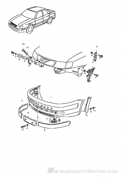

Fran_80 Publicado 12 de Noviembre del 2008 Denunciar Publicado 12 de Noviembre del 2008 Buenas, pues nada que despues del golpe y no tener noticias ni soluciones, no quiero ni pensar en ello, me voy a poner manos a la obra y cambiar la aleta y el parachoques, alguno lo habeis cambiado? es dificil? teneis algún croquis para ver todos los tornillos y demás?? Mucuhas gracias!! Responder
xpp Publicado 12 de Noviembre del 2008 Denunciar Publicado 12 de Noviembre del 2008 (editado) Buenas, pues nada que despues del golpe y no tener noticias ni soluciones, no quiero ni pensar en ello, me voy a poner manos a la obra y cambiar la aleta y el parachoques, alguno lo habeis cambiado? es dificil? teneis algún croquis para ver todos los tornillos y demás?? Mucuhas gracias!! Yo lo cambie en el mio, no tengo el croquis pero no dudes en preguntar cualquier cosa que no sepas. Para la aleta si no me equivoco necesitaras un torx del 10 o 8 creo que era, y una llave de vaso del num.13. empiezas sacando la parte de arriba la que va en el capo con la llave de vaso. una vez fuera hay tres tornillos de torx uno lo veras abriendo la puerta i mirando desde dentro otro sacando un poco el guardabarros y luego otro debajo del todo donde va el espoiler lateral. Usa una luz que alumbre bastante porque te sera dificil verlos. Espero que te haya ayudado. sobre el parachoques no me acuerdo como iva.... lo siento. un saludo!! PD: a todos aquellos que tengais el etka o el etos que mande una foto del despieze de esa parte!!!!!!!!! gracias PD2: en mi caso te estoy ablando de un 80 avant... no se si los tornillos cambiaran respecto al coupe. Editado 12 de Noviembre del 2008 por xpp Responder
daniparla Publicado 12 de Noviembre del 2008 Denunciar Publicado 12 de Noviembre del 2008 buenas !!! es muy facil de cambiar yo si kieres te puedo echar una mano a cambiarlo y de paso nos tomamos algo !! un saludo amiguete !!! Responder
valenciaga Publicado 12 de Noviembre del 2008 Denunciar Publicado 12 de Noviembre del 2008 La defensa se desmona quitando los intermitentes y los antinieblas debajo hay unos tornillos y hay otros en el paso de rueda y creo que ya esta. Responder

Platinos Publicado 12 de Noviembre del 2008 Denunciar Publicado 12 de Noviembre del 2008 Es posible que veas los tornillos y demás despieces en www.vagcat.com, pero tienes que estar registrado. Es algo asi como esto: Responder
juan_tama Publicado 12 de Noviembre del 2008 Denunciar Publicado 12 de Noviembre del 2008 hola compis! menuda put*da Fran , yo estoy igual me dio una " buenisima conductora"( y no lo digo porque fuese mujer que eso me da igual) y llevo tres semanas con un intermitente roto, paragolpes arañado y aleta ..., por suerte se puede usar a diario, pero los seguros son todos unos sinverguenzas.Mi caso fue que yo iba por el carril derecho y ella por el izquierdo y vio un aparcamiento y decidio pasar por encima de mi morro, pero alega que me puso el intermitente .....que se le va a hacer . Perdon por el toston jejej, creo recordar ( de una vez que ayude a un colega a cambiar una aleta y la defensa de un 90 que la defensa se quita como te ha dicho valenciaga y la aleta abrela primero por arriba y luego por la puerta, y para montar empieza al reves cuidado con e lpaso de rueda).Un saludo y si necesitas algo dinos que te echemos una mano ( aunque sea teorica). ANIMO QUE TODO SE ARREGLA Responder
