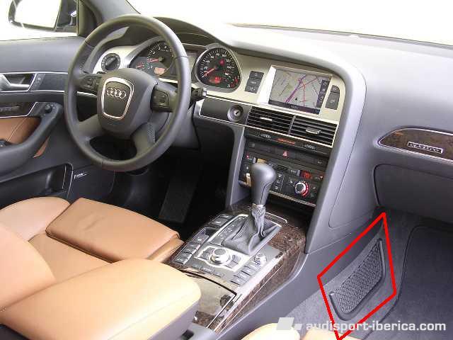

ramonremo Publicado 13 de Noviembre del 2008 Denunciar Publicado 13 de Noviembre del 2008 Algunos modelos llevan incorporada una red en la parte posterior de los dos respaldos delanteros. ¿Es posble incorporarlos? posteriormente, si no vienen de serie. Muchas gracias por vuestra ayuda. Responder
ramonremo Publicado 13 de Noviembre del 2008 Autor Denunciar Publicado 13 de Noviembre del 2008 Algunos modelos llevan incorporada una red en la parte posterior de los dos respaldos delanteros. ¿Es posble incorporarlos? posteriormente, si no vienen de serie. Muchas gracias por vuestra ayuda. Y esta otra? Gracias. Responder
LEGRAN Publicado 14 de Noviembre del 2008 Denunciar Publicado 14 de Noviembre del 2008 esas redes viene con el paquete portaobjetos, también traen cajones bajo los asientos delanteros, no te puedo asegurar si se pueden poner aunque me imagino que la que va junto a las piernes del copiloto de podrá poner sin problemas Responder
Kolari Publicado 14 de Noviembre del 2008 Denunciar Publicado 14 de Noviembre del 2008 Buenas: Respecto a la red del copiloto el problema debe de ser que necesitas además de la propia red unas grapas que van por dentro del guarnecido, de tal modo que si lo desmontas y colocas las grapas entonces se puede colocar el conjunto. Alguna vez en el foro se trató este tema. Lo del asiento cero que no sólo se tiene que poner la red sino todo el respaldo trasero que lleva la red incorporada, creo. Un saludo. Responder
Kolari Publicado 19 de Noviembre del 2010 Denunciar Publicado 19 de Noviembre del 2010 :clap1: Abuelo, me retracto: se puede colocar a posteriori la red delantera del copiloto no sin dificultad (cuesta un huevo), no lleva grapas sino unos "pinchos" afilados con los que has de hacer presión sobre la moqueta con ella lenvantada y una vez perforada y atravesada la moqueta doblar con un alicate 90º hacia dentro los "pinchos". Se desmonta el embellecedor lateral de mmi quitando un tornillo y tirando sale de las grapas, luego quitas otras fijaciones de la moqueta y la levantas para poder atravesarla en su posición (a ojo). Las tapas de los asientos creo recordar que llevan unas marcas por dentro pero no se si hay repuesto como despiece solo para las redes o por el contrario lo vende todo completo...yo cambié los asientos y ya me venían incorporadas. Saludos. Responder
