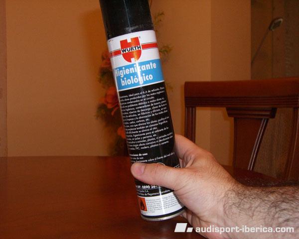

nachoa4 Publicado 18 de Noviembre del 2008 Denunciar Publicado 18 de Noviembre del 2008 Con permiso del propietario de la foto, que esta en el subforo de cuidados del automovil Salu2 Responder
isma_B8 Publicado 18 de Noviembre del 2008 Autor Denunciar Publicado 18 de Noviembre del 2008 Con permiso del propietario de la foto, que esta en el subforo de cuidados del automovil Salu2 Buenas, y eso como lo aplicas??? Saludos. Responder
Ban Publicado 18 de Noviembre del 2008 Denunciar Publicado 18 de Noviembre del 2008 Con permiso del propietario de la foto, que esta en el subforo de cuidados del automovil Salu2 Buenas, y eso como lo aplicas??? Saludos. Te lo echas en los pies :clap1: Es broma Isma, no te enfades conmigo. Responder
nachoa4 Publicado 19 de Noviembre del 2008 Denunciar Publicado 19 de Noviembre del 2008 Aqui tienes ejemplos del proceso: http://www.audisport-iberica.com/foro/inde...6073&st=300 http://www.audisport-iberica.com/foro/inde...hl=climatizador http://www.audisport-iberica.com/foro/inde...showtopic=35712 Salu2 Responder
isma_B8 Publicado 19 de Noviembre del 2008 Autor Denunciar Publicado 19 de Noviembre del 2008 Con permiso del propietario de la foto, que esta en el subforo de cuidados del automovil Salu2 Buenas, y eso como lo aplicas??? Saludos. Te lo echas en los pies Es broma Isma, no te enfades conmigo. No te preocupes jejejeje. Saludos. Responder
isma_B8 Publicado 19 de Noviembre del 2008 Autor Denunciar Publicado 19 de Noviembre del 2008 Aqui tienes ejemplos del proceso: http://www.audisport-iberica.com/foro/inde...6073&st=300 http://www.audisport-iberica.com/foro/inde...hl=climatizador http://www.audisport-iberica.com/foro/inde...showtopic=35712 Salu2 Gracias, tio. Saludos. Responder
nachoa4 Publicado 19 de Noviembre del 2008 Denunciar Publicado 19 de Noviembre del 2008 (editado) Aqui tienes ejemplos del proceso: http://www.audisport-iberica.com/foro/inde...6073&st=300 http://www.audisport-iberica.com/foro/inde...hl=climatizador http://www.audisport-iberica.com/foro/inde...showtopic=35712 Salu2 Gracias, tio. Saludos. De nada. Lo unico, pero no creo que cambie mucho, las fotos son sobre un A4 B6 Salu2 Editado 19 de Noviembre del 2008 por nachoa4 Responder
