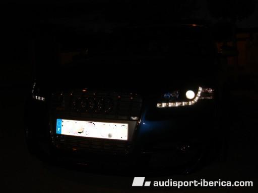

SERGIORV Publicado 17 de Noviembre del 2008 Denunciar Publicado 17 de Noviembre del 2008 balastro izquierdo no funciona, si no fuera por eso ya estaban montados, ahora a esperar al lunes para cambiar el balastro.El kit de xenon H1 ilumina mucho mejor que el de serie, (con 6000K) Y LA LARGA UNA PHILIPS ICE VISION el alumbrado de los led no es mucho pero esta bien, lo que no se es como se pone para que actuen de dia y de posicion yo solo lo vi funcionar como posicion, a lo mejor es cosa de vag com. Sergio. Tu llevabas xenon de origen y lo has cambiado por un kit ???? Hay gran diferencia o es minima ?? Es de 35 o 50 W ?? Has tenido que tocar el algo con el VAG ??? Es que estoy hasta los h....s de la iluminacion de mis D1S... veo pasar a coches con kit que me comen la luz literalmente, y no se que viabilidad tiene esto. Que hiciste con tus faros ???? Los nuevos los has cogido con xenon o sin xenon ??? Funciona la regulacion automatica de altura ??? Bufff... te he atacada a preguntas.... Saludos. vaya metralleta de preguntas Bueno pues te dire que el "bixenon" de serie alumbra menos que "pepe el leches" yo e puesto un faro de los de serie con bixenon y D1S 4500k y el otro con el kit H1 de 35W,(yo e puesto los finos o llamados SLIM ,por el espacio, se husan para las motos) y la diferencia es brutal a fabor de los nuevos, tambien te digo que puse 6000K pero eso no influye mas que en el color que es mas "blancoazulado". La pega es que la regulacion automatica de altura me parece que no va, y hay que borrar el fallo con el vag Mis faros de momento los quiero remozar Los nuevos vienen preparados para xenon h1 pero lo mejor es el cambio de aspecto que le dan al coche literalmente lo renuevan por completo. El llamado bixenon de serie es una trampilla que al poner largas se abre, y deja pasar mas luz por la lupa y la combina con la alogena h7, por eso con luz de cruce parece que no alumbra nada, porque la mitad esta tapado con la tranpillita es un mecanismo bastante rudimentario, incluso suena como se abre cuando pones largas un "clap" saludos. Responder

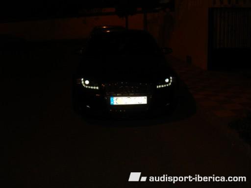

8ers Publicado 23 de Noviembre del 2008 Denunciar Publicado 23 de Noviembre del 2008 os pongo unas fotos de mi coche de noche. que pasa tio..., oye veo que tu si tienes montado un kit de xenon , me imagino que es h1 no? , el lunes , o sea mañana si dios quiere los compro , y tengo un par de dudas , yo ya tengo un kit de xenon montado pero es h7 , ¿ si le cambio la bombilla por una h1 de xenon ya esta solucionado? o tendria que cambiar tambien el balastro , o sea , poner un kit de xenon nuevo h1 responder por favor que mañana se decide todo , muchas gracias y un saludo. Responder

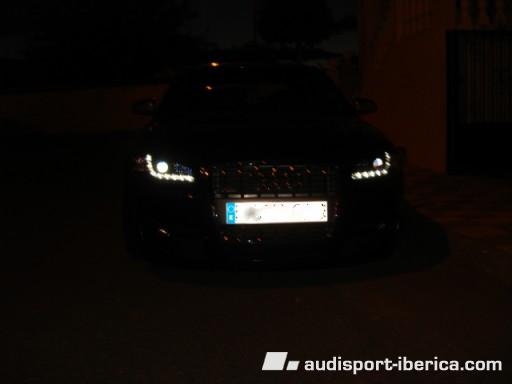

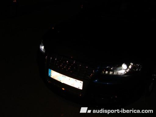

SERGIORV Publicado 25 de Noviembre del 2008 Denunciar Publicado 25 de Noviembre del 2008 ASI son al oscurecer... Responder
