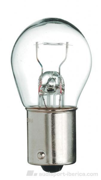

dcf Publicado 17 de Noviembre del 2008 Denunciar Publicado 17 de Noviembre del 2008 Yo también he intentado hacer "inventos" concretamente cambiar las bombillas de marcha diurna por bombillas de leds, pero no lo he conseguido. Aparte que para cambiar una bombilla de estos coches tienes que ser como mínimo ingeniero y tener manos pequeñas de princesa Los problemas son los siguientes: primer problema las bombillas de leds no quedan encendidas correctamente sinó que van haciendo como un pequeño parpadeo Segundo problema que este ya me lo podía imaginar: Fallo en el FIS. A alguién se le ocurre alguna solución?? Porqué la verdad es que quedaban de muerte. Salu2 Responder
Blashford Publicado 17 de Noviembre del 2008 Denunciar Publicado 17 de Noviembre del 2008 Yo también he intentado hacer "inventos" concretamente cambiar las bombillas de marcha diurna por bombillas de leds, pero no lo he conseguido. Aparte que para cambiar una bombilla de estos coches tienes que ser como mínimo ingeniero y tener manos pequeñas de princesa :ranting2: Los problemas son los siguientes: primer problema las bombillas de leds no quedan encendidas correctamente sinó que van haciendo como un pequeño parpadeo :shocked: Segundo problema que este ya me lo podía imaginar: Fallo en el FIS. A alguién se le ocurre alguna solución?? Porqué la verdad es que quedaban de muerte. Salu2 Un parpadeo, eh?. Lo mismo que le pasó a otro forero en los leds del piloto trasero. Le dije que si sería el control de lámpara fundida y dijo que sí. :shocked: Tienes un vídeo?. :shocked: Cada cuanto parpadea?. :shocked: Yo anduve detrás de esto y lo tengo un poco apartado por lo del FIS. Además que para acceder a ellas…telaaaa!!!. :ranting2: Responder
west Publicado 18 de Noviembre del 2008 Autor Denunciar Publicado 18 de Noviembre del 2008 Según he podido averiguar en este proceso, el parpadeo se debe a la falta de consumo. En teoría, con poner mayor consumo se soluciona, el problema está en que esa potencia pase a ser ilegal o molesta en la conducción. Lo bueno que tienen los leds es que el calor que generan es mínimo y no hay problema de romper nada. Oye, este tema que planteáis es buena idea. Quitar ese color amarillento a la luz de marcha diurna. Y digo yo? Por qué hay que complicarse poniendo leds? No sería más sencillo poner una de incandescencia tipo "blanco total"? El efecto sería el mismo con muchos menos problemas. Qué tipo de bombilla es la de marcha diurna? Un saludo Responder
Blashford Publicado 18 de Noviembre del 2008 Denunciar Publicado 18 de Noviembre del 2008 (editado) Según he podido averiguar en este proceso, el parpadeo se debe a la falta de consumo. En teoría, con poner mayor consumo se soluciona, el problema está en que esa potencia pase a ser ilegal o molesta en la conducción. Lo bueno que tienen los leds es que el calor que generan es mínimo y no hay problema de romper nada. Oye, este tema que planteáis es buena idea. Quitar ese color amarillento a la luz de marcha diurna. Y digo yo? Por qué hay que complicarse poniendo leds? No sería más sencillo poner una de incandescencia tipo "blanco total"? El efecto sería el mismo con muchos menos problemas. Qué tipo de bombilla es la de marcha diurna? Un saludo Pues es que ahí reside el problema. Es una lámpara del tipoP21W y por mucho que he buscado... no hay de tipo “azul” ni “blanca”. Solo están la Vision Plus de Philips las cuales no dan luz más blanca sino más potencia. Prometen hasta un 50% más de luz pero también reducen su vida útil; cosa a tener en cuenta dada la dificultad de acceso a las mismas en el coche. http://www.motorbulbs.com/product_info.php...products_id/147 Aunque, por otra parte, no creo que fuera mucho problema por la circunstancia que paso a explicar debajo: Otra “pega” es que las lámparas de luz diurna funcionan a entre el 30 y el 20% de la tensión nominal del vehículo mediante la regulación de la Unidad de Control del coche. Así que aunque pongas una más luminosa, sin ser azul o blanca, nos daría prácticamente igual. Se vería de color “naranja guarro”. LÁMPARA P21W: Editado 18 de Noviembre del 2008 por Blashford Responder
TourisT Publicado 18 de Noviembre del 2008 Denunciar Publicado 18 de Noviembre del 2008 como yo he cambiado ya todas las luces interiores, y algunas exteriores, os aclaro algunas cosillas: no merecen la pena los Leds en faros, son ilegales, más caros, y dan problemas en el FIS por consumo tampoco, ya que para no dar fallo has de poner una resistencia, y gastarán lo mismo la solución son bombillas tipo las Piaa xtrem white hid yo la he puesto en las de posición, y dan identico tono a los xenon de serie las philips blue vision siguen siendo amarillentas, comprobado en el interior hay que tener en cuenta que tienen polaridad (si no lucen, a darles la vuelta) y hay coches en los que dan problemas de no recibir corriente, quedarse encendidas solas,... mejor probar primero con solo una en mi allroad del 2001 los leds no dan fallos en las de matrícula (en el resto de externas si) saludos Responder
Blashford Publicado 18 de Noviembre del 2008 Denunciar Publicado 18 de Noviembre del 2008 como yo he cambiado ya todas las luces interiores, y algunas exteriores, os aclaro algunas cosillas: no merecen la pena los Leds en faros, son ilegales, más caros, y dan problemas en el FIS por consumo tampoco, ya que para no dar fallo has de poner una resistencia, y gastarán lo mismo la solución son bombillas tipo las Piaa xtrem white hid yo la he puesto en las de posición, y dan identico tono a los xenon de serie las philips blue vision siguen siendo amarillentas, comprobado en el interior hay que tener en cuenta que tienen polaridad (si no lucen, a darles la vuelta) y hay coches en los que dan problemas de no recibir corriente, quedarse encendidas solas,... mejor probar primero con solo una en mi allroad del 2001 los leds no dan fallos en las de matrícula (en el resto de externas si) saludos No, si nosotros no queremos lo leds en los faros para las cortas o largas (yo llevo los faros Xenon-Plus adaptativos) sino solo para la luz diurna (lámpara P21w). Ahí los leds no son ilegales pero sí que dan fallo en el FIS por lo que habría que ponerles las resistencias. Ya sé que en consumos es lo comido por lo servido al poner las resistencias pero... creo que deben quedar mejor que las P21w. :crying_anim: Venga, vamos!!!. Que este tema ya se está animando. Seguro que, entre todos, encontramos la solución perfecta. Responder
dcf Publicado 18 de Noviembre del 2008 Denunciar Publicado 18 de Noviembre del 2008 Yo también he intentado hacer "inventos" concretamente cambiar las bombillas de marcha diurna por bombillas de leds, pero no lo he conseguido. Aparte que para cambiar una bombilla de estos coches tienes que ser como mínimo ingeniero y tener manos pequeñas de princesa Los problemas son los siguientes: primer problema las bombillas de leds no quedan encendidas correctamente sinó que van haciendo como un pequeño parpadeo Segundo problema que este ya me lo podía imaginar: Fallo en el FIS. A alguién se le ocurre alguna solución?? Porqué la verdad es que quedaban de muerte. Salu2 Un parpadeo, eh?. Lo mismo que le pasó a otro forero en los leds del piloto trasero. Le dije que si sería el control de lámpara fundida y dijo que sí. Tienes un vídeo?. Cada cuanto parpadea?. Yo anduve detrás de esto y lo tengo un poco apartado por lo del FIS. Además que para acceder a ellas…telaaaa!!!. Pues no, no tengo ningún vídeo ya que al ver que no funcionaban y no tener mucho tiempo volví a montar las normales. El tema del parpadeo, no es realmente un parpadeo. No sé como explicarlo pero si te imaginas un tubo fluorescente que a veces parpadea pero no llegando a apagarse sinó que baja la intensidad. De hecho es lo que hace ir subiendo y bajando intensidad pero con una frecuéncia bastante alta. Habrá que mirar el tema de las resisténcias. A ver si alguien nos ilumina con sus conocimientos. Os puedo contar que las bombillas de leds con casquillo P21 que compré tienen 24 leds. Y no sé cuantos deberían tener para que no diera fallo, pero si sé que con más leds no da fallo. Lo sé porqué estuve intentando montar leds en las luces de marcha atrás y con 6 leds daba fallo en el FIS y se cortaba la corriente de la bombilla, en cambio con una tira de leds que habrán unos 30 o 40 no daba fallo y funcionaba. A ver que sacamos de todo esto. Responder
