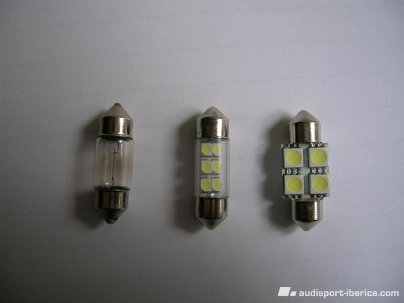

vitin Publicado 20 de Junio del 2010 Denunciar Publicado 20 de Junio del 2010 Yo las puedo conseguir, a traves de un amigo que es distribuidor de todo tipo de bombillas SMD de festones, w5w, ba9s, de todo tipo. Mira una foto que he sacado de diferentes modelos, comparadas con las normales de filamento: Responder

vitin Publicado 20 de Junio del 2010 Denunciar Publicado 20 de Junio del 2010 (editado) Hay unas bombillas especialmente construidas para eliminar el fallo de bombilla fundida, el can bus, por el tema del bajo consumo de los leds, que el sistema detecta como si se hubiera fundido la de serie. Imaginad que tenemos un festoon ó C5W de 37 mm que llevan en la luz de matricula del maletero el A6, que consumen 10 W cada una, le ponemos una de 6 leds SMD tipo 5050 que son los mas potentes, que consumen 1,5 W o menos...y fallo...pues con estas no da ningun fallo. Yo las llevo en el coche y no me ha dado problema ninguno en 1 año y también llevo todas las interiores y parece eso las luces del aeropuerto... Estoy alucinando con los precios, piden por hay 20 euros la pareja de bombillas !!! Yo las compré por 10 euros la pareja !!! Como se pasa la gente, joer. Editado 20 de Junio del 2010 por vitin Responder
