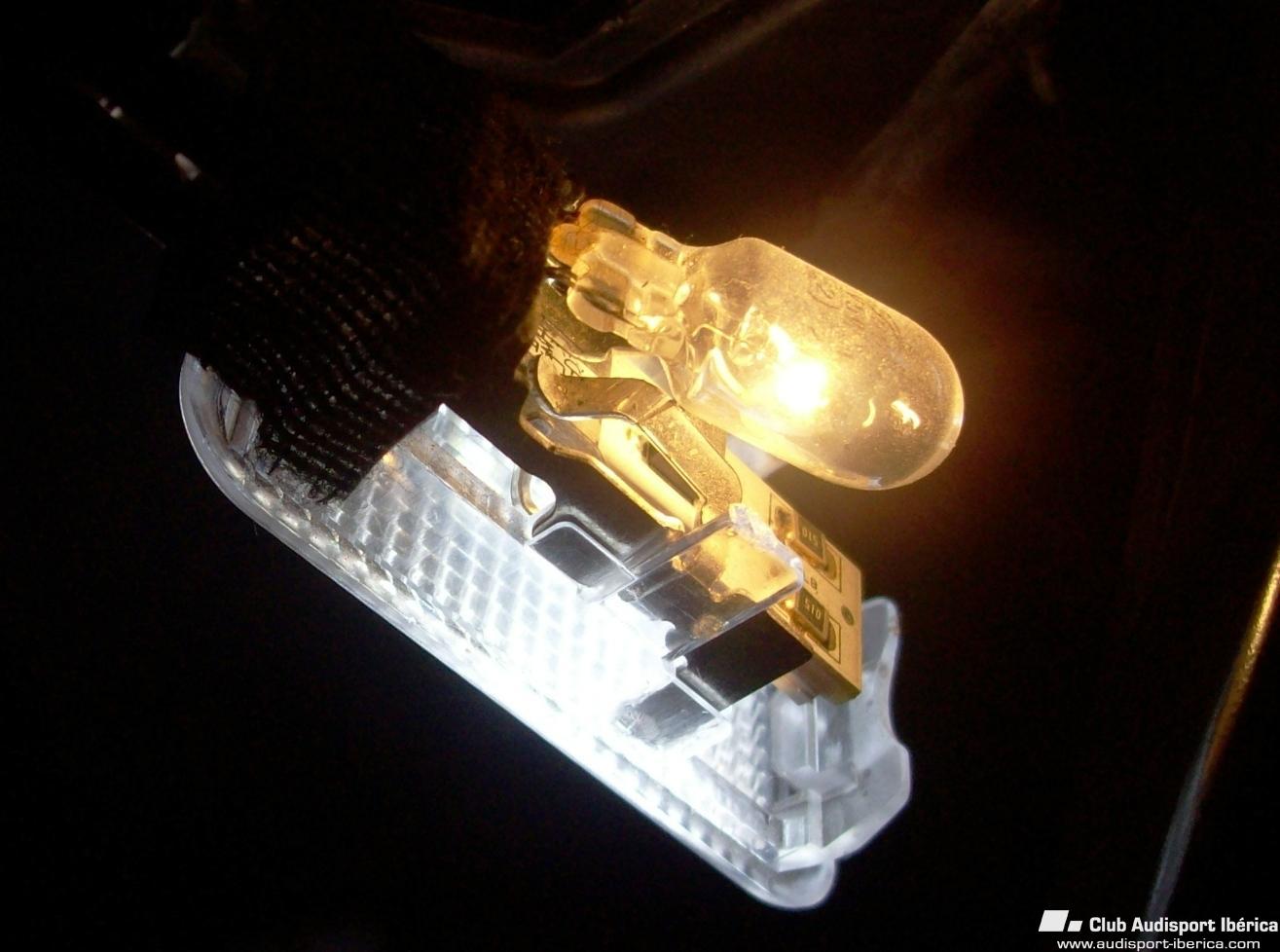

anuevo34 Publicado 15 de Octubre del 2012 Denunciar Publicado 15 de Octubre del 2012 Una imagen vale más que mil palabras....la bombilla está soldada al portalamparas, tras estirar los alambres por los que le entra la corriente a la bombilla. Debajo de la bombilla está el led....... Se nota perfectamente los dos tonos de luz, amarillo y blanco.....aunque en realidad son los dos blancos, la incandescente de 2500/3000 K aproximadamente y otro de 6500 K Responder
elgino Publicado 15 de Octubre del 2012 Denunciar Publicado 15 de Octubre del 2012 Una imagen vale más que mil palabras....la bombilla está soldada al portalamparas, tras estirar los alambres por los que le entra la corriente a la bombilla. Debajo de la bombilla está el led....... Se nota perfectamente los dos tonos de luz, amarillo y blanco.....aunque en realidad son los dos blancos, la incandescente de 2500/3000 K aproximadamente y otro de 6500 K Yo también doy fe de que funciona , gracias a ti claro Responder
rubenije Publicado 16 de Octubre del 2012 Denunciar Publicado 16 de Octubre del 2012 Una imagen vale más que mil palabras....la bombilla está soldada al portalamparas, tras estirar los alambres por los que le entra la corriente a la bombilla. Debajo de la bombilla está el led....... Se nota perfectamente los dos tonos de luz, amarillo y blanco.....aunque en realidad son los dos blancos, la incandescente de 2500/3000 K aproximadamente y otro de 6500 K Yo también doy fe de que funciona , gracias a ti claro Hola elgino, He probado lo que decía anuevo34 para evitar el parpadeo de los leds bajo pies soldando al portalámparas la bombilla incandescente pero me sigue parpadeando. Se te ocurre a que se puede deber? Alguna otra solución ? Responder

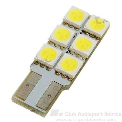

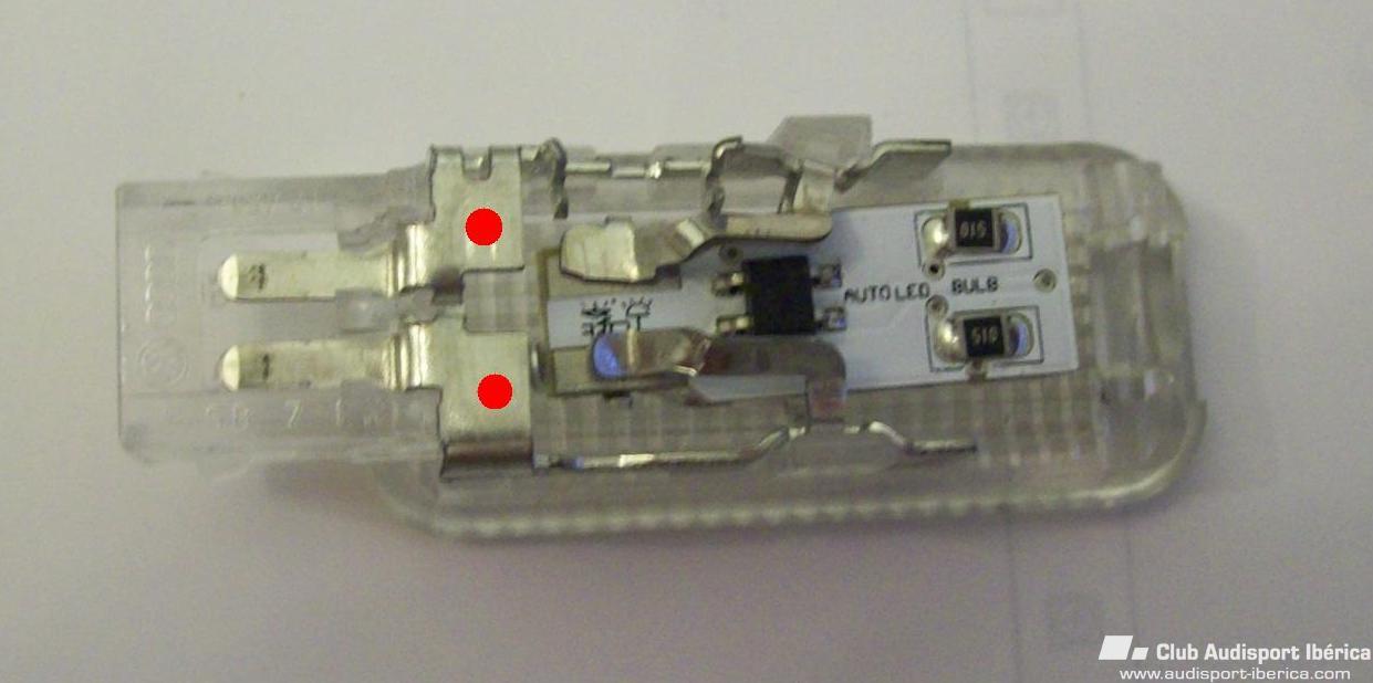

anuevo34 Publicado 16 de Octubre del 2012 Denunciar Publicado 16 de Octubre del 2012 Por repasar todo....... Se supone que las patillas de la bombilla las has soldado en la zona indicada en los puntos rojos en la foto..... El led que yo tengo es este, lleva 6 SMDs.....Lo compré en DealExtreme....es como el tuyo?? Cuando hiciste la prueba, la bombilla encendía a la vez que el led?? No me refiero al flasheo. El flasheo lo hace con la luz apagada o tambien lo notas con la luz encendida, como si bajara de intensidad un momento y luego se volviera a encender?? Responder
rubenije Publicado 17 de Octubre del 2012 Denunciar Publicado 17 de Octubre del 2012 Por repasar todo....... Se supone que las patillas de la bombilla las has soldado en la zona indicada en los puntos rojos en la foto..... El led que yo tengo es este, lleva 6 SMDs.....Lo compré en DealExtreme....es como el tuyo?? Cuando hiciste la prueba, la bombilla encendía a la vez que el led?? No me refiero al flasheo. El flasheo lo hace con la luz apagada o tambien lo notas con la luz encendida, como si bajara de intensidad un momento y luego se volviera a encender?? He soldado donde indicas en la foto, el led es el mismo también que el de la foto y esta comprado en dealextreme. Todo exactamente igual. Cuando abro la puerta se encienden a la vez la bombilla y el led. Antes si es verdad que cuando sólo tenía el led, al abrir la puerta se encendían los leds pero parecía como sí hubiese una pequeña bajada de intensidad o de intermitencia, es decir, como si quisiera apagarse. Pero al poner la bombilla incandescente junto con el led ya no se nota esa pequeña bajada de intensidad. Lo que ocurre es que cuando cierro las puertas, las luces se apagan lógicamente pero es cuando empiezan el flaseo dichoso. Me tiene negro de verdad. Encima que de electrónica soy cero a la izquierda ni te quiero contar como me fastidia no saber arreglarlo Responder
rubenije Publicado 17 de Octubre del 2012 Denunciar Publicado 17 de Octubre del 2012 Por repasar todo....... Se supone que las patillas de la bombilla las has soldado en la zona indicada en los puntos rojos en la foto..... El led que yo tengo es este, lleva 6 SMDs.....Lo compré en DealExtreme....es como el tuyo?? Cuando hiciste la prueba, la bombilla encendía a la vez que el led?? No me refiero al flasheo. El flasheo lo hace con la luz apagada o tambien lo notas con la luz encendida, como si bajara de intensidad un momento y luego se volviera a encender?? He soldado donde indicas en la foto, el led es el mismo también que el de la foto y esta comprado en dealextreme. Todo exactamente igual. Cuando abro la puerta se encienden a la vez la bombilla y el led. Antes si es verdad que cuando sólo tenía el led, al abrir la puerta se encendían los leds pero parecía como sí hubiese una pequeña bajada de intensidad o de intermitencia, es decir, como si quisiera apagarse. Pero al poner la bombilla incandescente junto con el led ya no se nota esa pequeña bajada de intensidad. Lo que ocurre es que cuando cierro las puertas, las luces se apagan lógicamente pero es cuando empiezan el flaseo dichoso. Me tiene negro de verdad. Encima que de electrónica soy cero a la izquierda ni te quiero contar como me fastidia no saber arreglarlo De todas maneras al hacer la prueba a que te refieres anuevo34? Yo lo que hice fue soldar la bombilla, introduje el led y a contuanuacion conectar el portalámparas. Encendió todo a la vez. Responder
