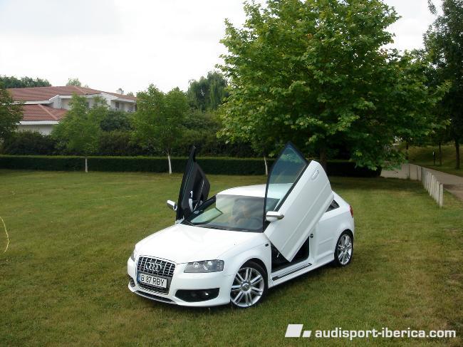

Jdokers Publicado 15 de Enero del 2009 Denunciar Publicado 15 de Enero del 2009 Nose aun teniendo marco quedaria espectacular verlo en un A3 ya q es poco visto.... lo q no me fio es como dicen por aqui q con el tiempo las puertas cedan por el peso y no se sujeten arriba.... Responder
Jdokers Publicado 16 de Enero del 2009 Denunciar Publicado 16 de Enero del 2009 Tomar os deleito con una foto muy buena para mi gusto... y tremenda!! no me digais q no queda bonito.... Responder
andresmaster Publicado 16 de Enero del 2009 Denunciar Publicado 16 de Enero del 2009 la verdad es que según para que tipo de preparacion queda muy muy bonito... Responder
FRA4NCHO Publicado 16 de Enero del 2009 Denunciar Publicado 16 de Enero del 2009 Tomar os deleito con una foto muy buena para mi gusto... y tremenda!! no me digais q no queda bonito.... No termido de ver este tipo de puertas en un A3 :drool: Si las ventanas no tuvieran marco, pero asi ......... Responder
deleon Publicado 17 de Enero del 2009 Denunciar Publicado 17 de Enero del 2009 eso es sin marco pues si pero con esa puerta y ese marco uff Responder
